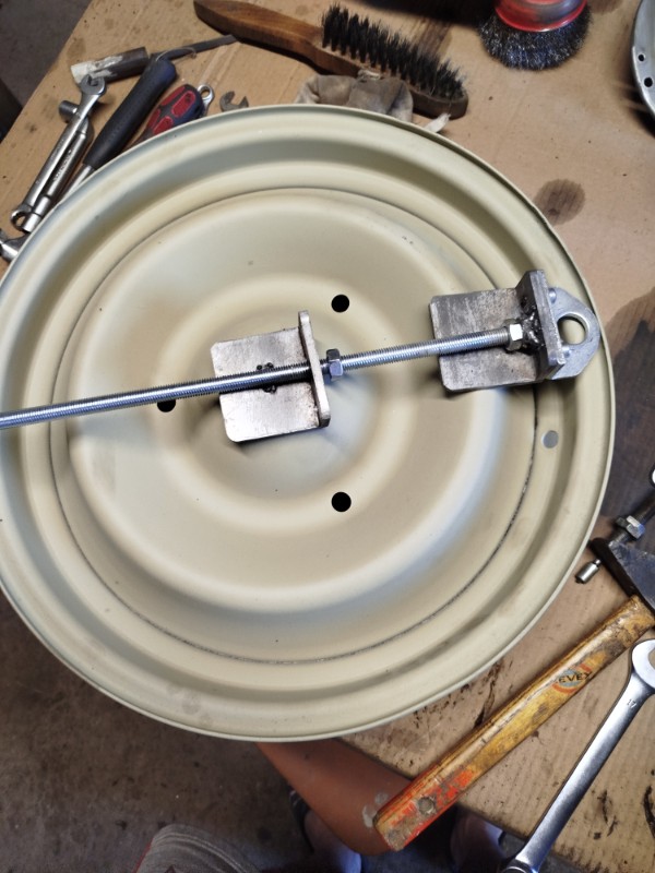

Vite fait un petit outil pour redresser les jantes. Désolé j'ai pas pris de photos avant, j'étais trop pressé de l'essayer.
La partie centrale est boulonné au centre de la jante et il suffit de visser pour redresser, simple mais très efficace. Si ça peut aider
bonne journée.

Ah pas mal ! Fabrication maison ?
