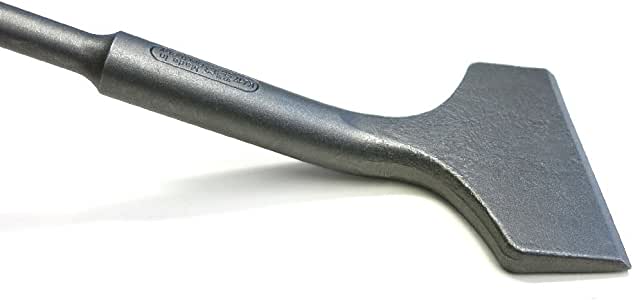

La méthode utilisée par Lafour (ça date de 2009 !) est celle préconisée par Citroën....
Perso, plutôt qu'un tournevis plat, j'utilise un burin de carreleur, c'est beaucoup plus large donc a moins tendance à déformer.
Pour faire glisser : du liquide de frein silicone, c'est parfait.
Et pour resserrer un bout de bois dur de 4 mm environ d'épaisseur, genre champlat.
Burin de carreleur.jpg (12.36 Kio) Vu 18834 fois

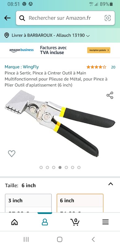

Pour le remise en place et rabattre la feuillure, j'ai pensé à ça
Pince à Sertir, Pince à Cintrer Outil à Main Multifonctionnel pour Plieuse de Métal, pour Pince à Plier Outil d'aplatissement (6 inch) https://www.amazon.fr/dp/B085TDTPSL/ref ... DM1J?psc=1
En protégeant les mâchoires avec du caoutchouc pour ne pas abîmé la peinture.
Y a t'il un retour d'expérience?

comment dire ....désolé mais pas besoin de tout cela pour mettre les joints.
il y a tout simplement un sens et une cinematique à respecter. Mettre la boule avec le joint vers le haut (si portiére à plat). mettre la boule dans la rainure et rabattre le joint . voili voilou ..super simple et pas besoin d'outil pour tous ecarter.
A vos essais :pouce:
Messages : 9747
Re: Pose des joints de portes et coffre 2cv
Arrête, je vais perdre la boule :mdrr:
Sans plaisanterie, je verrai ça quand je les changeraient ;)
