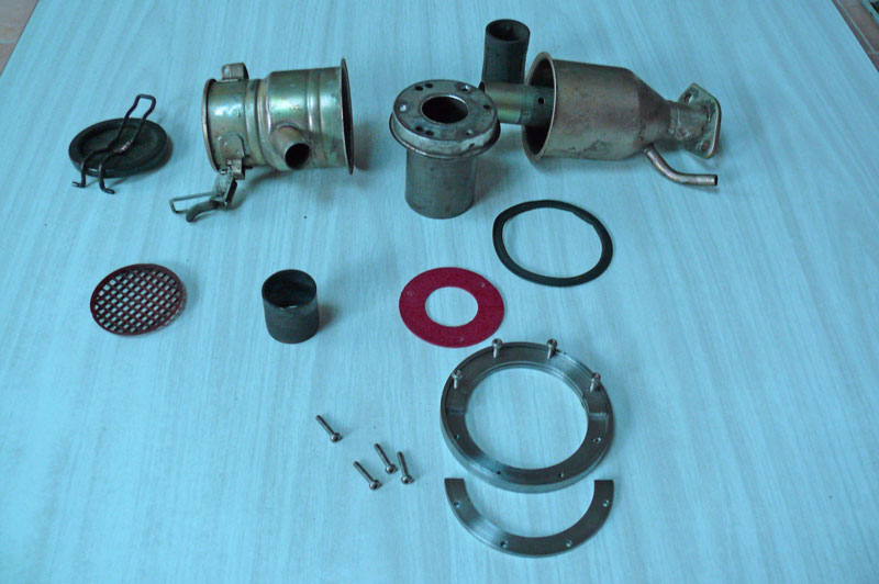

Autre solution, ouvrir l'ancien reniflard au tour ou à la lime et changer le clapet plat
Attention le clapet cylindrique est fragile
Deux solutions: soit commander les deux clapets par exemple chez BURTON
soit refaire un clapet plat découpé dans un vieux moule silicone et ne changer que celui-ci.
C'est cette deuxième solution que j'ai adopté et cela fonctionne depuis 20000kms
Il faut fabriquer une bride pour remonter les deux morceaux du reniflard

Oui, on peut faire comme ça, mais ce n'est pas donné à tout le monde de le réussir.
On peut acheter le kit complet de réparation de Burton où tout est prévu : les membranes et la bride de refermeture. Après cela le reniflard est démontable et c'est plus simple de le réparer.
