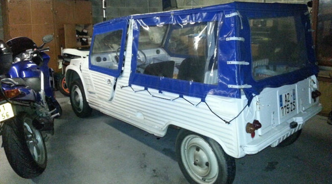

bonjour,
je n'ai pas réussi à insérer la photo dans la présentation au café car l'onglet insérer pièce jointe n'était pas là??? alors qu'il est dans cette page...
Voici donc ma 2cv "en plastique" comme je vous l'ai présenté.
J'ai effectivement plusieurs soucis:
- la synchro de la boite qui coince un peu
- la performance du moteur qui galère lorsque je pousse ma 3ème jusqu'à 70/75 km/h et que je passe la 4ème. Le moteur végète pour atteindre le 80 et le moindre tout petit faux plat la ramène à 70.
- le moteur qui a comme une sorte de hoquet lorsque je roule sur un filet de gaz (50km/h en 3ème en ville). Il donne des accoues qui sont très désagréables.
Dans un premier temps, j'aimerai bien trouver une solution à ces accoues.
Pour info: il y a 2 mois soit environs 1500km
- remplacement carbu par reconditionné Burton
- remplacement allumage elect MCC par un DG
- réglage des culbuteurs
Tous ça fait par Peter de chez 2CViking. Ces sursauts du moteur sont très présents depuis environs 1semaine/ 200km
merci d'avance de vos idées. Gaëtan
