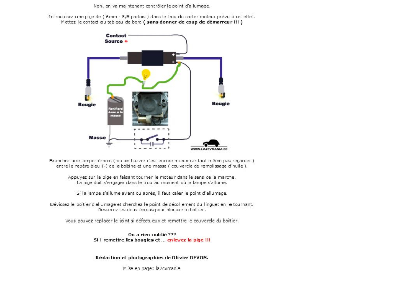

bonjour ou plutôt bonsoir,
je viens d'acheter une 2cv aza2 de 74, le carbu est un simple corps de 34 pics 6 et le moteur ne tourne pas rond.
alors bien sûr, j'ai changé les bougies, les fils de bougies, la vis platinée,(réglage de l'écartement à 0.4) et le condo, réglage des culbuteurs à .2, nettoyé le carbu et changé le joint et gicleur, mais là ou j'ai un soucis c'est bien sûr le réglage de l'allumage.
j'ai fait tout comme on dit partout avec la lampe témoin ( j'ai mis un ohmmètre qui couine, c'est pareil non?), branchement sur la masse et sur le - avec le fils qui va au condo toujours branché, la pige de 6mm dans le trou et le problème c'est que si je fais bouger l'allumage, le courant passe tout le temps... alors que si je prend la masse et juste le fils qui va condo, débranché de la bobine, là, j'ai un point d'allumage (bon pas bon?)
donc ma question est: est ce que je ne sais pas lire et je me suis trompé dans marche à suivre ( ça ne m'étonnerais pas) ou est ce que c'est ma bobine qui déconne ou est ce autre chose?????
merci de l'éclairer si possible

Re: bobine morte?
oui, je branche comme ça
ce que je n'ai pas dit c'est que quand je fait le réglage avec le fils du moins débranché, le moteur tourne mais il y a un trou a l’accélération....

Re: bobine 2 cv morte?
Ben le branchement de la lampe témoin ,ou autre se branche comme la photo qui est plus haut
si tu a le courant qui passe tout le temps, c’est que tes vis s’ouvre pas,soi le reglage et pas bon, soi le
petit ergot des vis et usé,ou la came, ou les masselottes, hs.
Alors là, je suis content de voir quelqu'un qui a le même problème que moi sur une de mes voitures.
Sur mon AZAM impossible de régler l'allumage selon la bonne méthode de la lampe ! Elle ne s'éteint jamais ! :shock:
On a tout essayé, et pourtant le moteur tourne comme une horloge ! On règle l'allumage à l'oreille en tournant doucement le boitier.
je vais redemonter le carbu et renettoyer, mais ça ne va pas me résoudre le problème de cette bobine qui donne du jus quand elle ne devrais pas....
je n'arrive pas a comprendre pourquoi mon bip ne s’arrête pas quand les vis platinées sont décollées.
en tout cas merci pour ces réponses, je vais une nouvelle fois tout reprendre et je verrais bien
Hello !
Pour la lampe qui reste toujours allumée (ou le voltmètre qui buzze ) cela peut venir d'un défaut d'isolation des vis platinées (carton ou plastique au niveau de la vis de fixation condo/vis)
j'y ai pensé, mais comme ça marche avec le fils du - de la bobine débranché, c'est pas un problème d'isolation....
par contre, un truc que je ne comprend pas: si la bobine donne du jus en permanence?
pour les isolants du moment que tu démarre c’est que les vis sont isoler, ton soucis c’est le reglage,
çà peut être aussi ton condo qui merde ,fait un essaie le condo d'ébrancher,
essaie aussi de brancher ta lampe ou autre , sur le boîtier est bobine,
Je ne crois pas au défaut d'isolation des vis car, normalement, lorsqu'on fait le test avec la lampe témoin, celle-ci s'allume dès que les contacts se décollent donc, lorsque le courant ne passe plus! Le courant électrique est fainéant et passe toujours par le chemin qui offre le moins de résistance en l’occurrence, les contacts des rupteurs fermés. Lorsque ceux-ci s'ouvrent, le courant prend l'autre chemin, c'est à dire l'ampoule... Si l'ampoule est toujours allumée, quelle que soit la position du rupteur, c'est que le circuit "normal" offre plus de résistance que le fil avec l'ampoule témoin (même si ça n'empêche pas l'allumage de fonctionner) ; donc voir, état des rupteurs, des connexions, bon contact entre le boitier et le carter, fiches bananes etc...
voila le principe de fonctionnement du courant primaire et secondaire, expliquer part jc 34 et moi même
avec une petite vidéo en bas des dernier message, juste pour expliquer, et compléter l'avis de François ,
viewtopic.php?t=8807
alors, cette nuit m'a porté conseil comme on dit et comme je faisait le réglage avec un ohmmétre, je me suis dit que c'était normal que le bip reste allumé, ça ne voulait pas dire qu'il y avait du courant, mais juste que c'était relié avec ou sans courant, donc essais avec une lampe et là, oh miracle ça marche.
Donc allumage réglé, mais j'ai toujours cet acoups en accélérant.
Je devrais recevoir un nouveau condo demain, autrement, j'ai démonté le carbu de nouveau, un coup de soufflette, après pour la pompe de reprise comment fait on pour voir si elle morte?
merci pour votre aide et je suis sûr que je vais y arriver...
