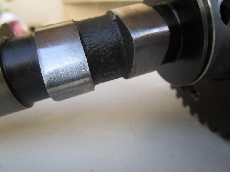

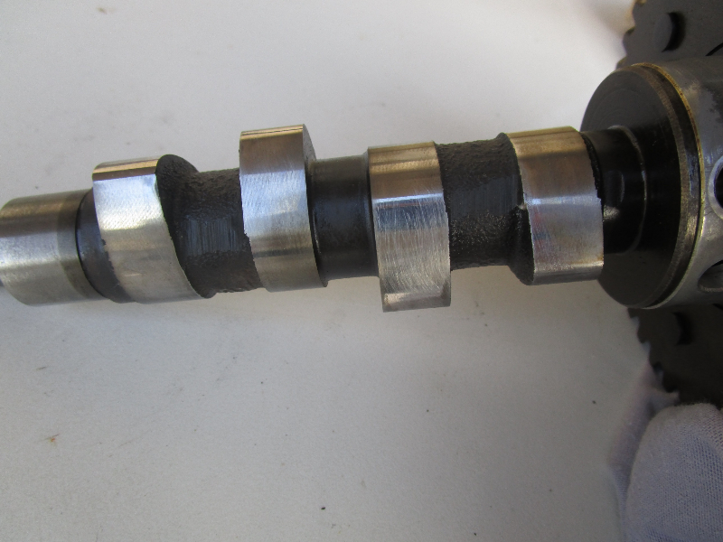

J'ai démonté un moteur AM2A pour me faire la main et voudrai savoir si mon arbre à cames est bon ou hors côtes.
Les valeurs des cames:
1ére:32,64
2éme:32,50
3éme:32,70
4éme:32,64
Dans un 2CV expert "démontage et contrôle des pièces" ils mettent la valeur originelle d'un 602 est de 32,737
et donc le hors côtes en dessous de 0,27 de la valeur originelle.
Il y a t'il différentes valeurs d'arbres à cames pour 602 suivant les types et si quelqu'un a les valeurs originelle des cames pour arbre à cames AM2A :merci:
La 2éme came étant près du hors côte(0,04)vaut-il le coup de continuer avec...Qu'en pensez-vous.
Merci de vos lumières. :wink:

Salut Ricman oui il y a un seul modèle d'arbres a came, sur les deux came la levé de came et de 32,737 (ADM-ECH ) plus ou moins 0.27mn
toi les valeurs que tu affiche son bonne dans la tolérance ,un arbre l’essentiel que l’arbre soi pas piqué ,ou creusé,après quelques centième
c’est pas méchant tes came sont toutes a 32. et des poussières , le temps d'arriver hors côte , il va s"écouler quelques années, çà s’use pas vitesse grand V !
moi a ta place , sil et pas abîmé écailler ou creusé ,les coussinet ok , ben je le remonte, c’est mon avis bien sur !!!! :salut:

As-tu fait plusieurs fois les mesures et avec quel instrument ? :???:

:salut: Salut Zamzam,pour répondre à ta question,j'ai pris les valeurs en premier au pied à coulisse puis j'ai été voir mon voisin
qui est tourneur fraiseur à son compte (atelier)et qui a pris les mesures avec un instrument plus précis mais je ne sais
pas le nom de cet outil...Après recherche sur le net je pense à un micromètre,en tout cas ça y ressemble bien !!!
Mince pas pensé à demander :pense: :fou: :siffle:
Pour l'instant l'arbre à cames n'est pas nettoyé.Quelques endroits piqués mais pas sur le haut des cames,après j'ai une adresse
pour faire rectifier l'arbre,je vais me renseigner mais vous en pensez quoi ???
:mercizamzam: :mercirene:

D'après ce que je vois les cames semblent bien attaquées ! :cry:
René va certainement confirmer !

a oui je suis du même avis que David ,les photos parle d'elle même ton arbre et piqué, hs pour faire un remontage qui dure dans le temps
l’instrument de mesure que ton voisin a pris pour la mesure ,sil et tourneur fraiseur, s’appelle (un palmer ) c’est la précision !! :salut:
