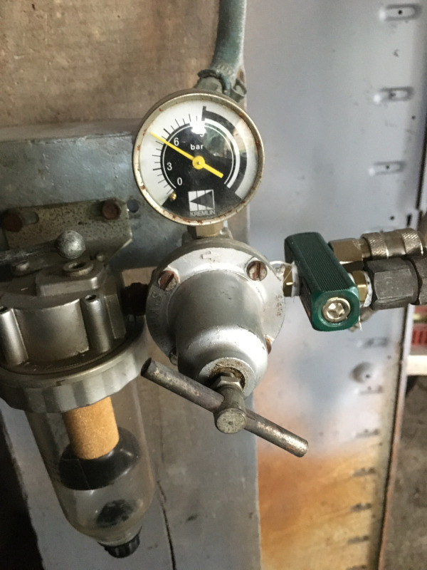

Je crains que tu soit plus face à un soucis de débit dynamique que de pression...
As-tu des restrictions sur la ligne et/ou des grandes longueurs de tuyaux ?? car rien ne garanti que d'avoir 3bars sur ton décanteur permette d'avoir le bon débit... Simple suggestion, mais je ne verrais que ça.
La T° j'y crois pas trop (surtout que ton mélange ne devait pas être à 9°C lui...)
Bon courage,
Re: Etat des lieux de ma 2cv
Posté : 12 déc. 2024, 15:43
par JPA_47
Bonjour @Damien25 ,
Merci pour ta réponse, qui rejoint mes interrogations.
Non, le tuyau d'arrivée au détendeur mesure 1,5 m, le compresseur est juste derrière le poteau où est vissé le détendeur..
J'ai démonté la vanne de sortie, remplacé le tuyau entre compresseur et détendeur.
Par contre, je n'ai vérifié ni raccords qui sont à obturation automatique ni le tuyau entre le détendeur et le pistolet, qui mesure 4 mètres de longueur.
Ceci dit, quand je shunte le détendeur, je branche les tuyaux existants et ça fonctionne. J'ai aussi vérifié le sens de passage de l'air dans le détendeur (il y a des flèches)
Ce que j'ai du mal à comprendre, c'est que ça fonctionnait il y a quelques semaines, sans que j'aie rien modifié depuis (sauf le détendeur, que je viens de remplacer)
J'ai aussi du mal à saisir pourquoi sur aucun détendeur, la pression de sortie n'arrive jamais à au moins approcher celle du compresseur quand le ressort est tendu au maximum.
Et sur le neuf, à beaucoup descendre non plus, d'ailleurs...
Mystère, mystère...
Mais j'avoue que ça commence à m'interroger, car je n'aime pas comprendre.. Et l'air comprimé, ce n'est quand même pas de la physique nucléaire ;)

Oui, je comprends la frustration. je serais pareil ;o). Je partage quelques errements au cas où...
Juste pour mémoire, au niveau débit, les pistolet peinture sont de gros consommateurs, sans doute bien plus que les autres outils que tu mentionnes... Tu avais un doute sur la température et sans doute la viscosité de ta peinture : tu peux déjà refaire un essai avec de l'eau, voir ce qu'il se passe, si là ça ne va pas, c'est qu'il y a un gros soucis !!!
Ton problème est sans doute plus complexe que compliqué, car en effet, l'air comprimé, ça n'est pas de la roquette science, donc ne pas omettre de considérer un soucis multifacctoriel : peut-être as-tu de la perte en ligne (qui limite le débit, mais pas la pression statique) ET un soucis sur ton pistolet (dont je me rappelle t'avoir vu écrire que tu l'avais débouché). Potentiellement ça marcherait avec un peu plus de débit pour vaincre les pertes du pistolet ??
Dur de t'aider à distance, mais vu ce que tu as déjà fait côté compresseur et ligne, je refocaliserais sur le pistolet, juste pour être sûr.
Pour info, sur mon compresseur Bi-cylindre 100l (un machin tout venant) j'ai 10m de tuyaux, et pas de soucis en sortie.
Dernière question : tu as récemment purgé ta cuve (ce que tout le monde fait toutes les semaines comme c'est marqué sur la notice ;o)) Ok je sors...) N'y aurait-il pas potentiellement des résidus qui auraient pu se coller près d'une sortie et limiter le débit ? Je te dirais bien de souffler les tuyaux depuis l'extérieur, mais si tu n'as pas de réserve auxiliaire de vide, ça va être compliqué (tu nous enverras ta vidéo des Shadocks ;o)) ).
Bon courage,

Merci Damien pour tes pistes, intéressantes. Je sais bien qu'à distance, ce n'est pas simple, je te remercie de t'y consacrer. Mais même moi, qui suis sur place, je n'y vois pas grand chose, alors, à distance ??
Avec de l'eau, le pistolet brumise parfaitement.
Et j'avais aussi essayé avec un pistolet neuf, c'était pareil... Donc, la source de pression me semble en cause.. Ou la densité du mélange ?
Oui, j'ai purgé la cuve, dont il est sorti une eau bien rouillée...
J'ai ensuite démonté la vanne de sortie, et étonnamment, elle était parfaitement propre, comme le filetage de sortie de la cuve... J'y ai passé deux doigts, car le filetage est en 1".
Aucun obstacle, aucune trace de rouille... Bon, mon père avait monté des vannes et des raccords en acier inoxydable...
Demain, je confirmerai si ça marche en shuntant le détendeur, mais comme je l'ai déjà fait, je pense que ça va fonctionner.
La cause de mes soucis actuels vient de ma décision de vouloir passer par un détendeur (et un décanteur, au passage) pour ne plus avoir à régler le pressostat sur le compresseur, afin de faire baisser la pression en vissant l'écrou de réglage une clé de 19 mm, près des contacts en 400V :pascontent:
Je pense maintenant, en te relisant, que ce n'est pas "simple" : mélange un peu (trop) épais, débit un peu (trop) faiblard, pistolet (un peu) encombré (même si je l'ai complètement démonté plusieurs fois, mais je n'ai pas d'écouvillon assez petit).
A demain, je vous dirai

Bon, le mystère de l'air comprimé déficient est résolu !
C'est tellement simple que j'en ai honte...
Ce matin, en me réveillant, je me suis tout à coup souvenu d'un cours de physique de ma classe de Seconde, (merci, Mme D. !) et de La loi de Boyle-Mariotte qui "spécifie qu'à température constante, la pression est inversement proportionnelle au volume et réciproquement."
Je saute immédiatement après à l'atelier et je lance mon compresseur après avoir serré l'écrou de réglage du pressostat à fond, pour qu'il monte à sa pression maximale, 9 bar.
Et voilà ! Bien sûr, pour détendre la pression, il faut déjà qu'elle soit plus ... élevée...
Le détendeur fonctionne parfaitement :

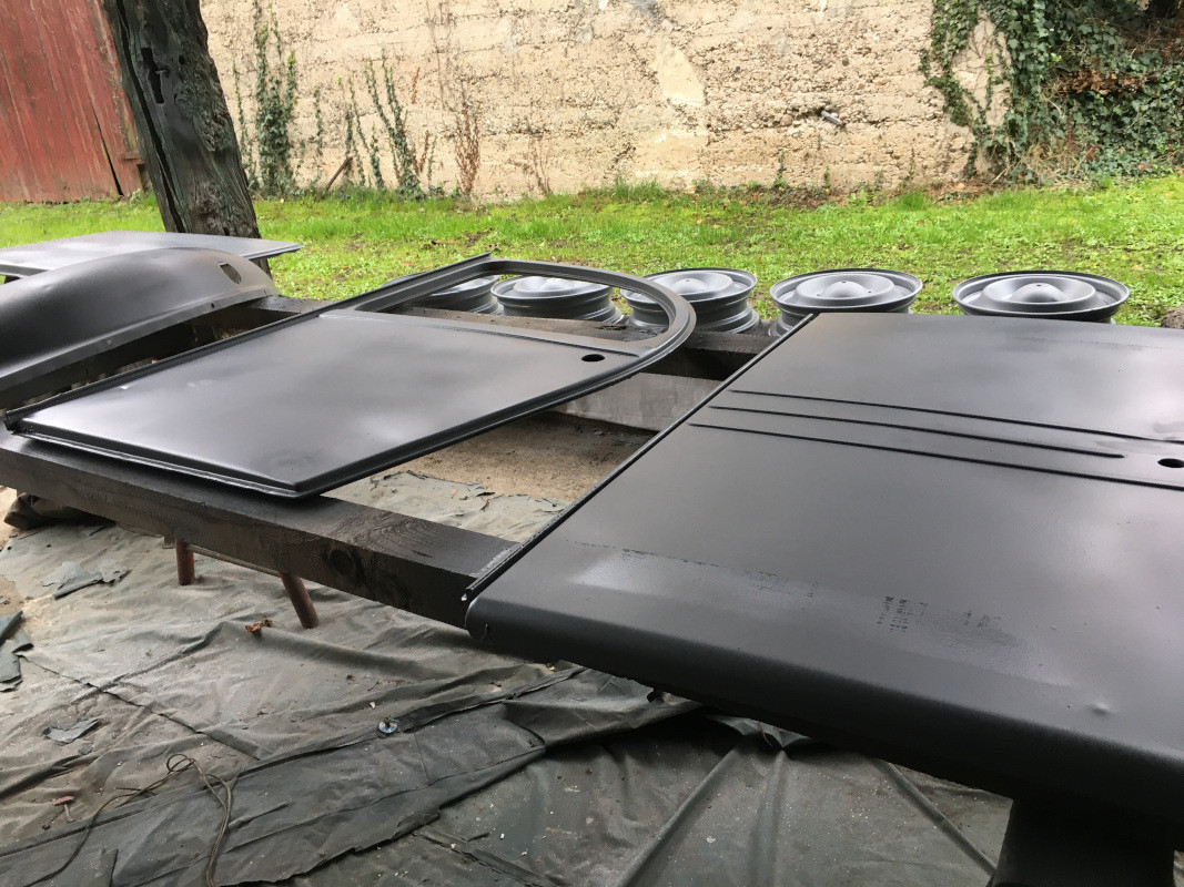

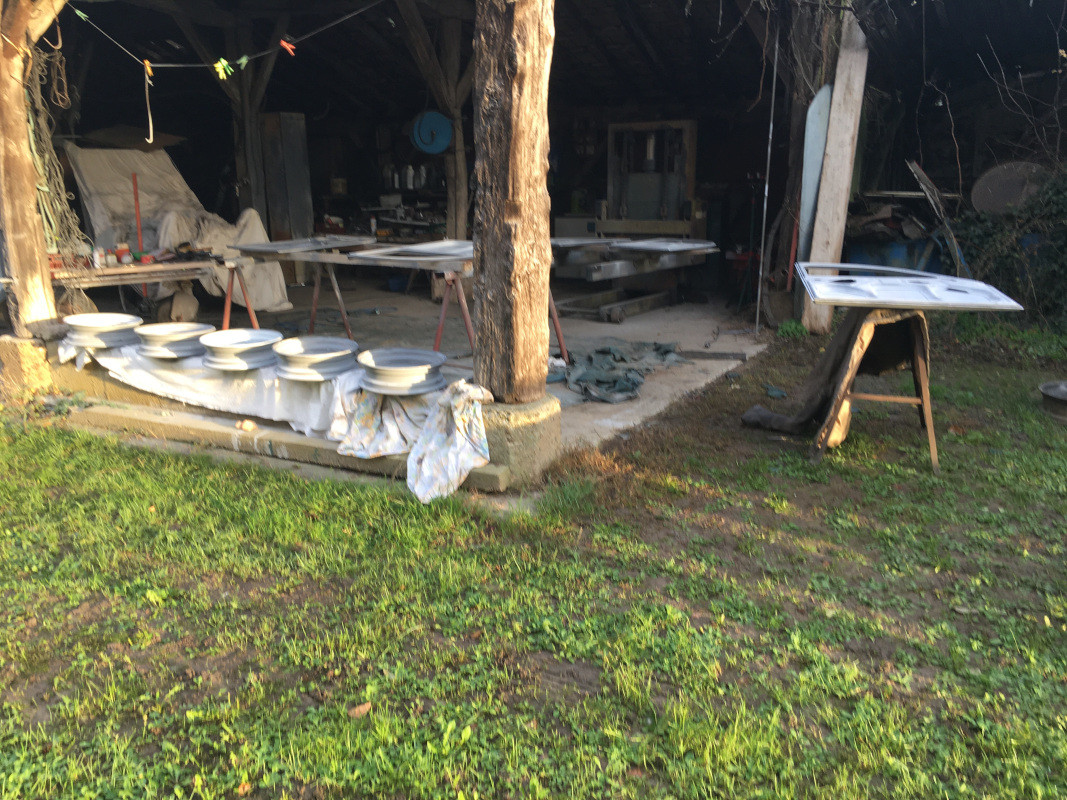

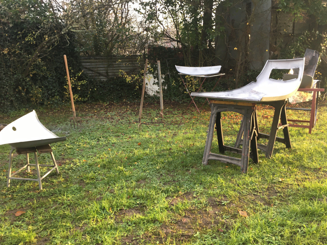

Je dispose des éléments à peindre sur des supports plus ou moins improvisés, en attendant le lever du jour... et entre deux averses :(
Et voilà ! 3 bar de pression, la peinture sort parfaitement du pistolet, sous un léger brouillard, tout va parfaitement bien.
En 20 minutes, tout a été peint. J'ai seulement regretté de ne pas avoir un pot d'apprêt supplémentaire pour faire une deuxième couche "mouillé sur mouillé
Mais ce n'est pas si mal :
J'ai passé au pinceau l'intérieur des jantes pour finir les restes dans le godet du pistolet :
En tout cas, ça me convient :
Là, j'ai légèrement éraflé la peinture, pensant qu'elle était sèche, après avoir retourné le couvercle de malle... Désolé :
Je rattraperai cet "accroc" avant la peinture définitive, la semaine prochaine.
Parce que peindre au pistolet, quand ça marche, est un vrai plaisir !

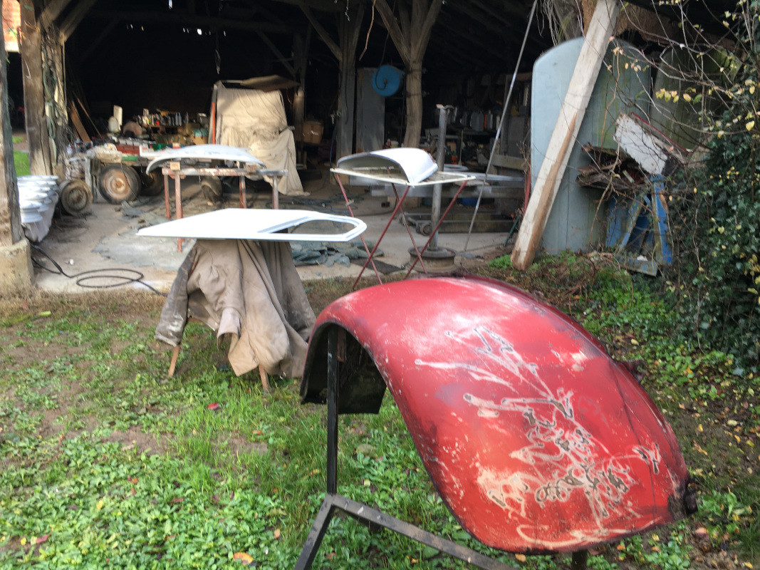

J'ai aussi soudé un renfort de 6 mm dans le bord de chaque aile :
Pas très esthétique, mais sans doute efficace..

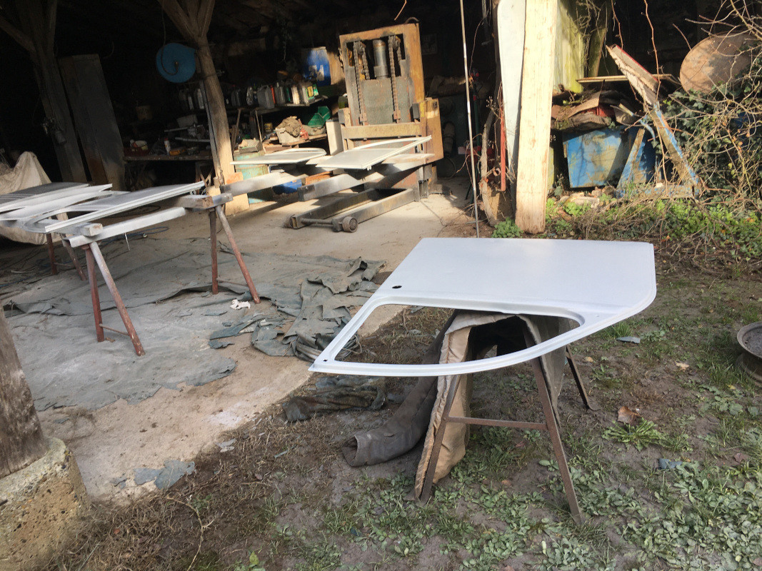

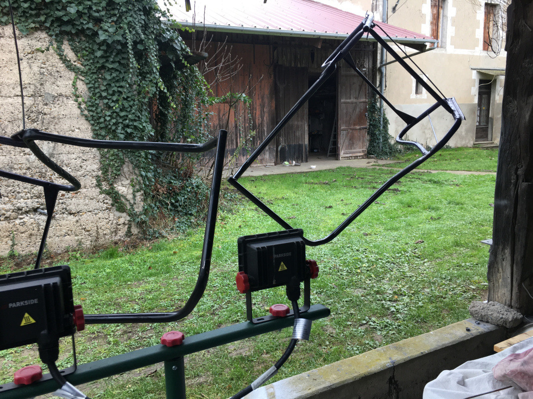

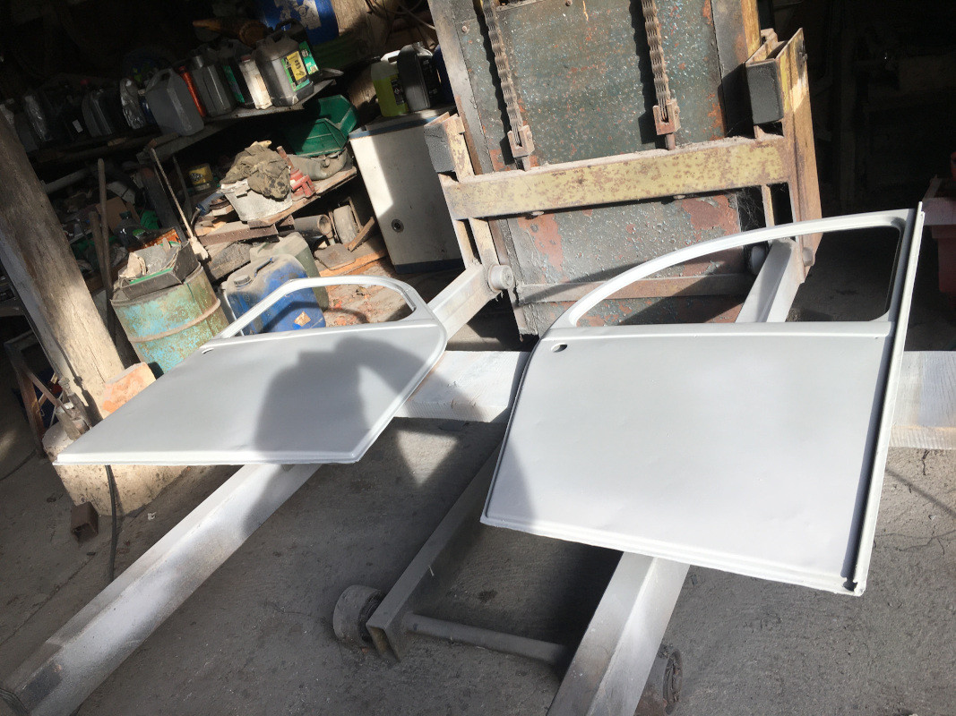

Donc, ce matin, aux aurores, j'ai disposé les éléments, car je devais être précis dans le déroulé des opérations, en raison des temps de séchage à respecter.
Première couche, éléments retournés, donc peinture de l'intérieur :
Deuxième couche, 10 minutes plus tard, "mouillé sur mouillé"
Ensuite, attente d'une heure afin de pouvoir retourner les éléments et en peindre le côté extérieur :
Une fois retournés, première couche :
Après 10 mn, application "mouillé sur mouillé" :
Bon, ce n'est pas de la peinture professionnelle, il y a des défauts un peu partout, des coulures, et même des manques, dont j'ai rattrapés certains, mais pas tous...
Il m'a fallu 2 kg de peinture, 3:1 (un tiers de durcisseur pour un volume de peinture, plus 20% de diluant)
Ces défauts, comme je l'ai déjà dit, seront ma signature ;)

JPA_47 a écrit : 17 déc. 2024, 14:11 Donc, ce matin, aux aurores, j'ai disposé les éléments,
Les fourches, le pied avec la jante ... Moi, j'y vois aussi de la poésie !

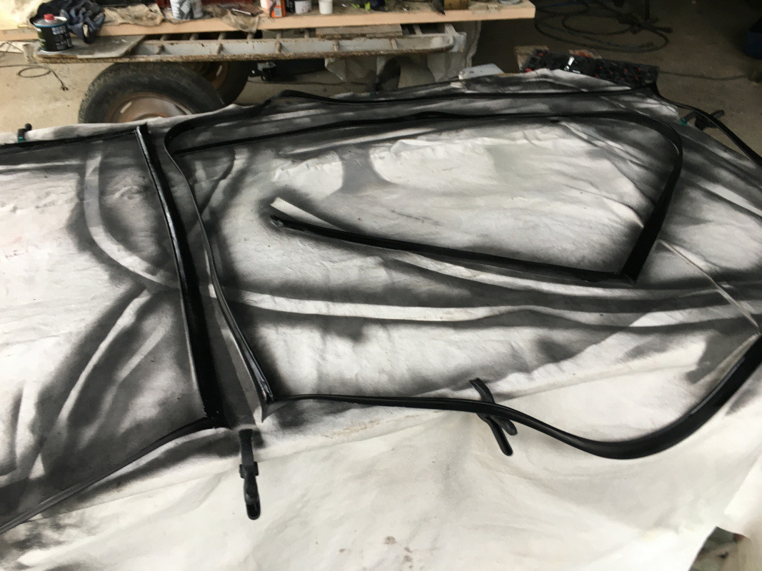

Ensuite, je me suis occupé de nettoyer les joints des portes, sales, mais surtout recouverts des traces de peinture jaunes faites au pinceau par la précédente propriétaire.
Eh bien, malgré de l'eau chaude, des cristaux de soude dissous, puis du diluant, enfin un grattage au couteau, absolument aucune trace n'est partie, sinon des bribes, ici et là...
Un d'entre vous, il me semble un des deux Eric de la Côte d'Azur, que je salue au passage, m'avait conseillé de les peindre.
En voilà une idée que je n'aurais pas eue !
Chose dite, chose faite :
Franchement, le rendu n'est pas mal du tout, on ne voit plus la peinture jaune :
Est-ce que ça durera longtemps ? On verra bien...

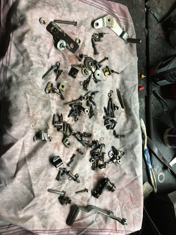

Puis, je me suis occupé de la visserie des serrures de portes. Brossage, nettoyage, bain de GNR, puis séchage sur chiffon :

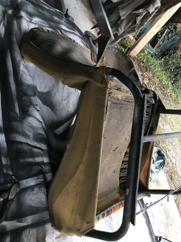

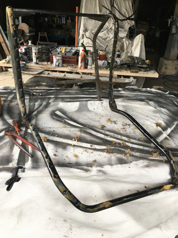

Enfin, je me suis occupé des sièges. Franchement pas beaux (je sais bien qu'ils sont plus récents, mais je n'ai pas trouvé de banquette AZAM, donc je garde les sièges qui y étaient montés quand j'ai acheté la 2CV) :

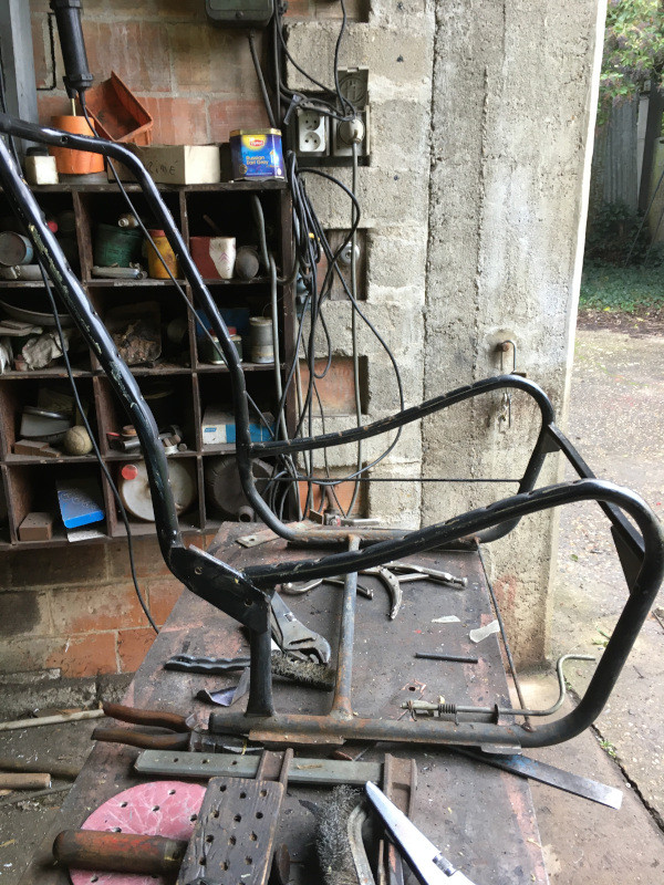

Une fois déshabillés, ça va mieux. Traitement de l'armature métallique, puis peinture en suivant (enfin, en 2025 !)
Voilà ! Comme les enfants arrivent samedi soir, je vais prendre quelques vacances, et je vous dis "A l'année prochaine" !

Je me suis occupé de poncer puis de traiter les armatures des sièges, qui n'étaient pas trop abîmées (elle étaient un peu rouillées à leur base).
Une fois prêtes, elles ont meilleure mine :
J'ai utilisé le décapeur thermique pour élever un peu la température du FEROSE et des tubes métalliques pour ne pas trop réduire l'efficacité du produit :

Ensuite, j'ai déshabillé la banquette arrière dont les garnitures étaient vraiment en mauvais état :
Une fois l'armature dégagée, poncée et, sur les parties rouillées, enduite de FEROSE :
Une fois sèches, les armatures pourront être peintes en gris rosé AC136.
Mais pas avant plusieurs jours, vu la température ambiante :???:

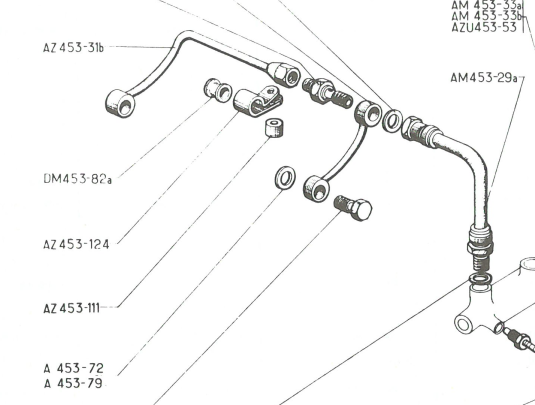

Je pense avoir trouvé la raison de la fuite au raccord de cylindre avant : le joint cuivre que j'avais monté est très étroit, trop étroit sans doute ?
Il y a deux montages : A 453 72 - A 453-79.
Capture d’écran du 2025-01-02 14-00-14.png (110.9 Kio) Vu 4456 fois
Le mien mesure 10,2 mm x 18 mm

Il faut que je fouille dans mes stocks !
