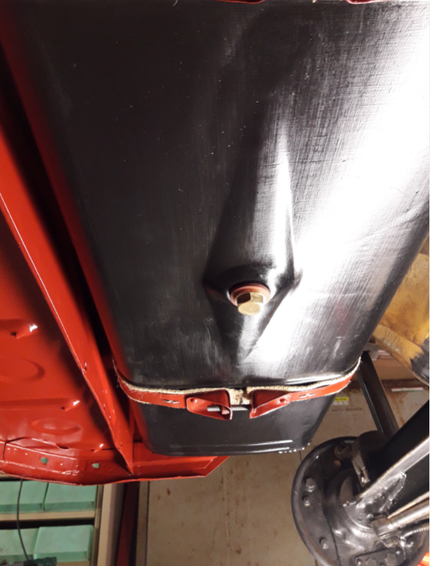

Après la haute couture , remise en place du réservoir :mecanic: .

Posté : 01 mai 2020, 14:30
par Deuchémoi
A chaque jour suffit sa peine !
Posté : 01 mai 2020, 16:25
par Eric13190
:surpris: ca fais trop beau :amour:
Félicitations
Posté : 01 mai 2020, 16:36
par Marc 77
Quand elle retrouvera le Bitume elle passera sur le pont ( pas celui d'Avignon c'est trop loin de chez moi ) et je verrai pour y passer un coup de peinture noire au pistolet histoire qu'elle sois conforme à sa sortie de chaines de montage de Javel .
Posté : 01 mai 2020, 20:30
par Eric13190
Oui je comprends mais je trouve que ça donne un côté clean le rouge du Cip.
Un petit côté Louboutin ou Prada :mdr: chic quoi.
Posté : 01 mai 2020, 20:33
par Marc 77
Je verrai si le contrôleur du CT reste allongé sous la Trac avec les yeux qui brillent ça restera comme ça :mdrr: .

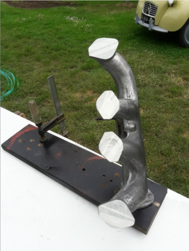

Posté : 04 mai 2020, 16:29
par Marc 77
Et c'est le tour du collecteur d'échappement ,
Nettoyage des entrées au Dremel .
Ensuite nettoyage à la méthode Marco , un bout de fil Barbelé 100% efficace :pouce: .

Rectification des plans de joint à la planche à poncer

Posté : 04 mai 2020, 19:30
par Deuchémoi
Marc 77 a écrit :Merdasse j'ai pas de peinture :fou:
Posté : 04 mai 2020, 20:14
par zamzam
En fait tu fais la sieste sous la trac ! :mdrr:
Par contre tu me déçois pour ton marbre en bois pour les plan de joints, il y a mieux ( vitre, marbre en marbre ...) :pensif:
Posté : 04 mai 2020, 20:39
par Marc 77
J'ai simplement mis un petit coup pour blanchir les surfaces :mecanic: .
