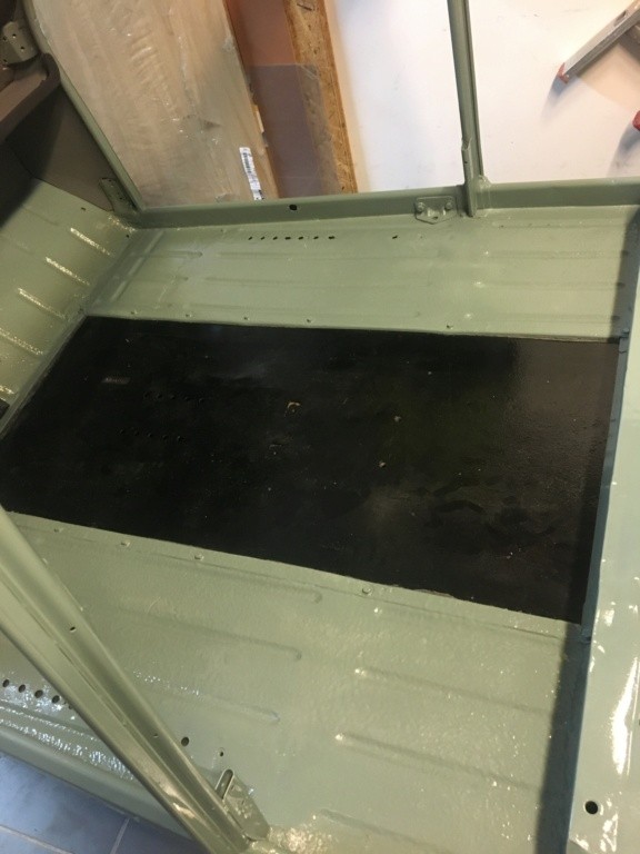

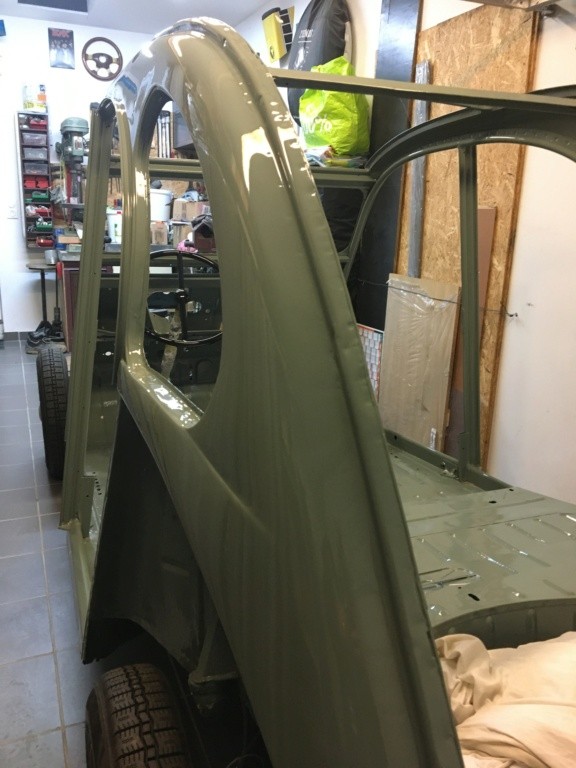

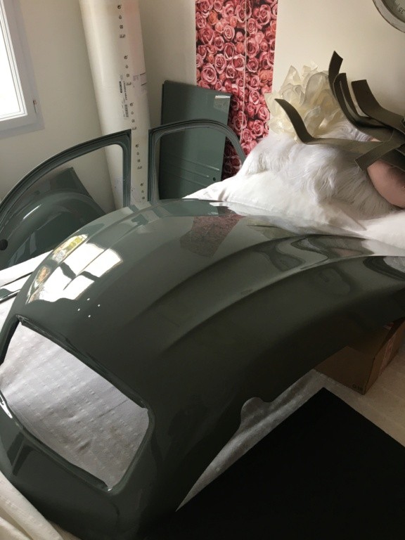

ça y est la voiture a été repeinte !!.
je ne sais pas pour vous si le visuel par rapport aux photos que j'ai déjà mis est différent mais pour moi y a pas photos !!.
Plus de poussières sur les pièces et un rendu nettement supérieur ...

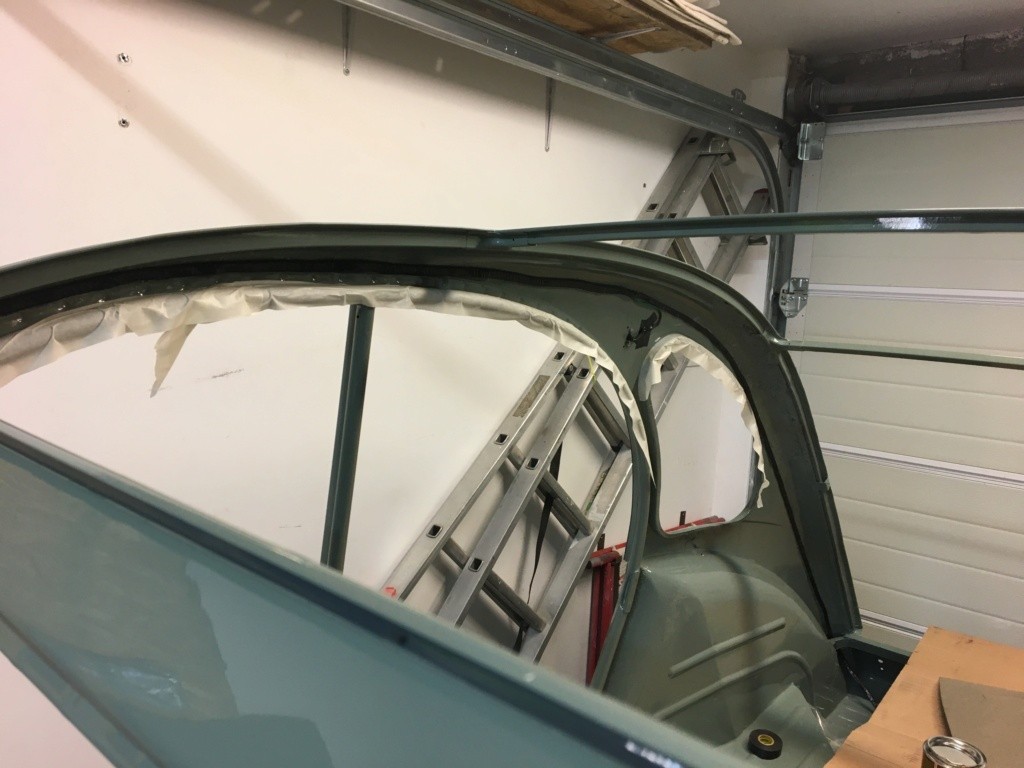

pour vous donner une idée ,je vous une photos du haut de caisse avec juste un coup de papier en 320 pour dégrossir les poussières , il y en a beaucoup quand même !!!!
pourriez-vous me dire comment est fixé cette petite pièce sur vos voitures ?.
je ne sais pas si ce montage est typiquement belge ou si vous l'avez déjà vu , en tous cas mon carrossier ne connaissait pas !!.
il s'agit de la patte qui tiens le crochet de fixation de la bâche .
merci

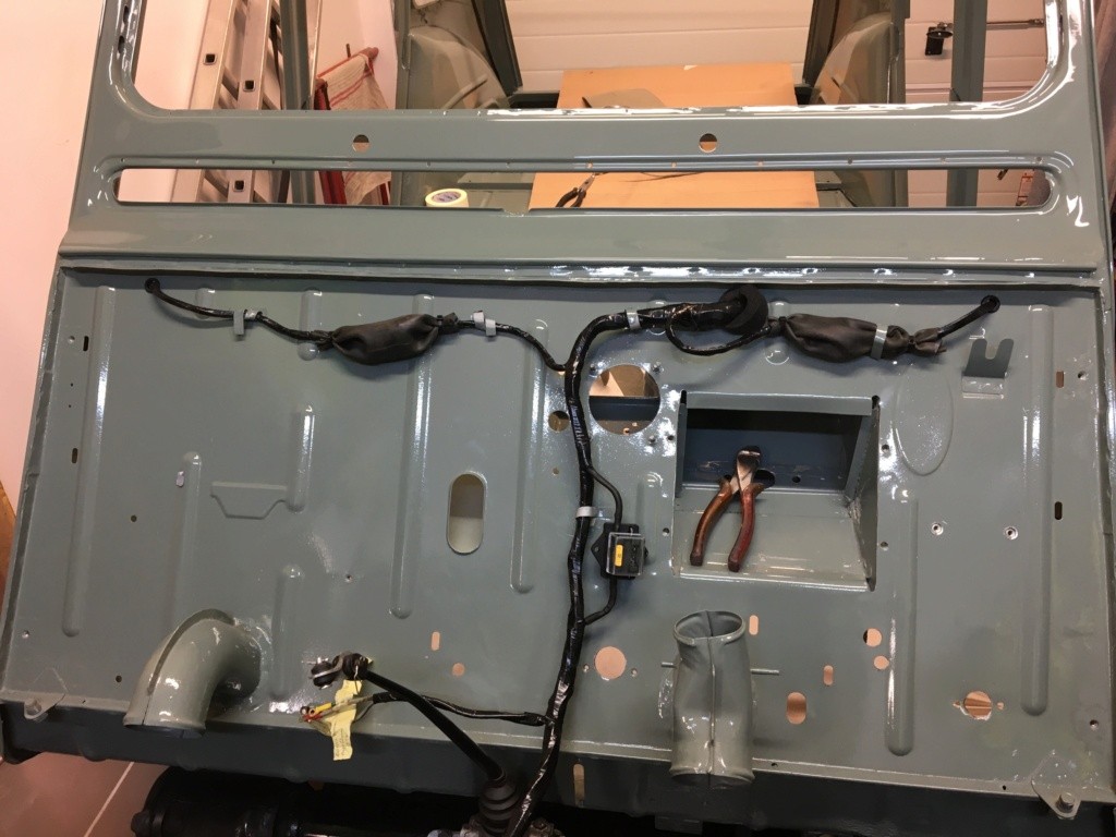

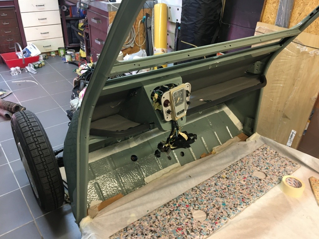

aujourd'hui j'ai remis en place le faisceau électrique .
j'ai également replace les 2 faisceaux latéraux que j'ai collé dans les cotes de la caisse .
j'ai ensuite mis en place les feutrines latérales que j'ai également collé dans les cotés
a suivre ...

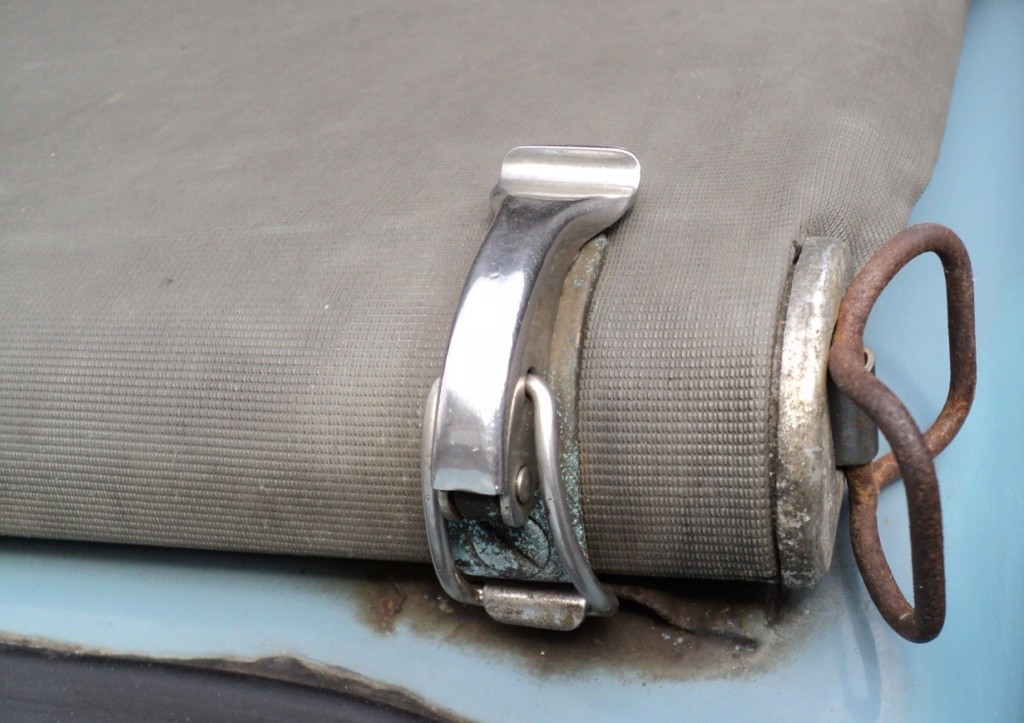

j'ai eu confirmation que c'est bien un montage belge !!, cela donne cela
ce crochet vient en lieu et place de la patte qui est montée d'origine sur les capotes a fermetures extérieures

ce n'est pas ma vieille capote mais le montage est identique !!

mantachr a écrit : 01 mars 2023, 13:12 j'ai eu confirmation que c'est bien un montage belge !!, cela donne cela
Merci pour la photo, je ne connaissais pas. Ça doit être facile de la verrouiller avec ce système :like:

CHARLYSTONE a écrit : 01 mars 2023, 16:09 Et dire que nos amis les Belges ont de meilleurs idées
T'as raison !! Tellement plus simple comme ça !!
Combien de sangle et/ou d'élastique interne qu'on aurait évité de casser en tentant d'ouvrir ou de fermer la capote :pense:
Merci mantachr pour cette découverte !

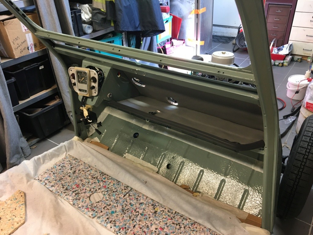

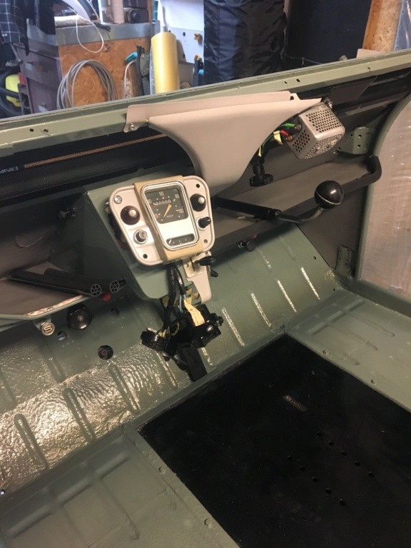

Re: renovation 2cv aza de 1969
Posté : 01 mars 2023, 21:18
par mantachr

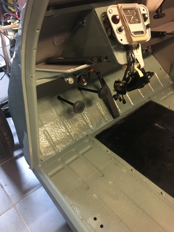

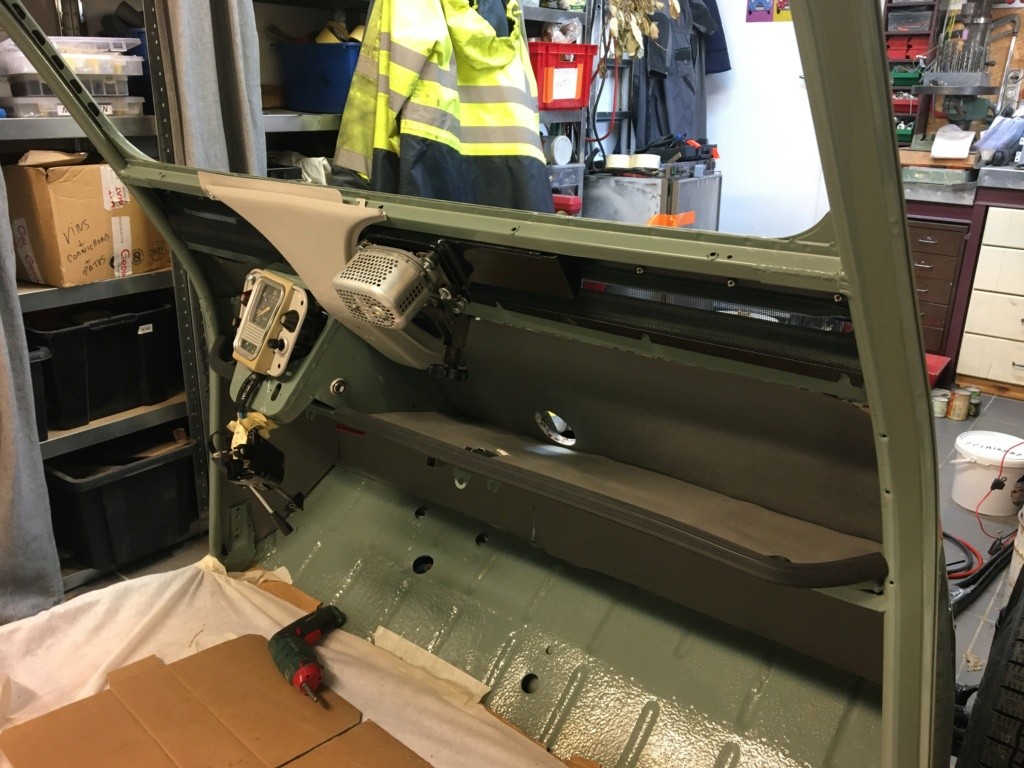

ça avance gentiment, mise en place et collage des habillages de tableau de bord ainsi que du bourrelet de tablette.
comme cela j'ai pu également remonté le volet d'air et sa grille anti-moustique ainsi que le moteur d’essuie-glace

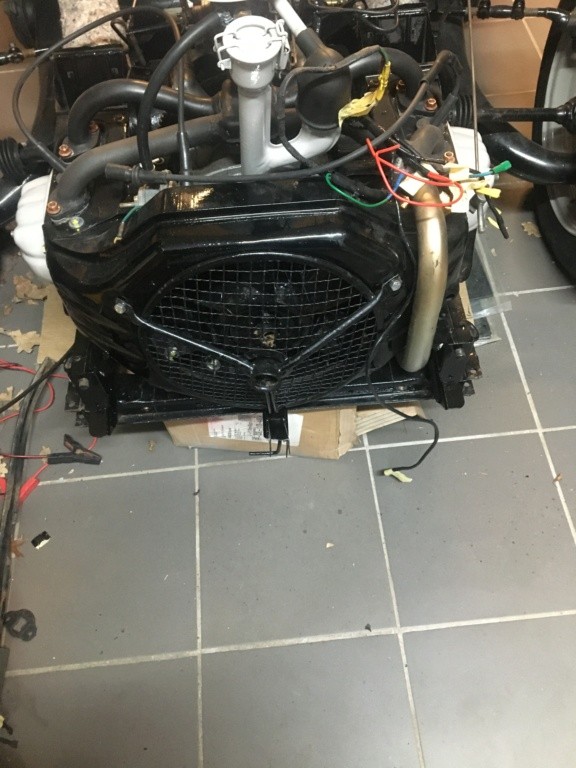

coté compartiment moteur pour rester dans l'ordre du remontage (enfin pour ma logique personnel !!) j'ai remonté le bidon de lave glace ainsi que sa pompe car les tuyaux passe dans le coin du bac a batterie donc autant les mettre avant !! et j'ai également mis le joint et la plaque de fixation de la buse de désembuage.vous aurez remarqué que j'ai fais le rajout d'un coupe-circuit.
pour finir cette bonne journée j'ai reposé les commandes a distances du démarreur ,du starter,du réglage de phares et des volets de chauffage .
par contre avez-vous une astuce de montage ou autre pour supprimer ces plis disgracieux du bourrelet de tablette ?.
a suivre

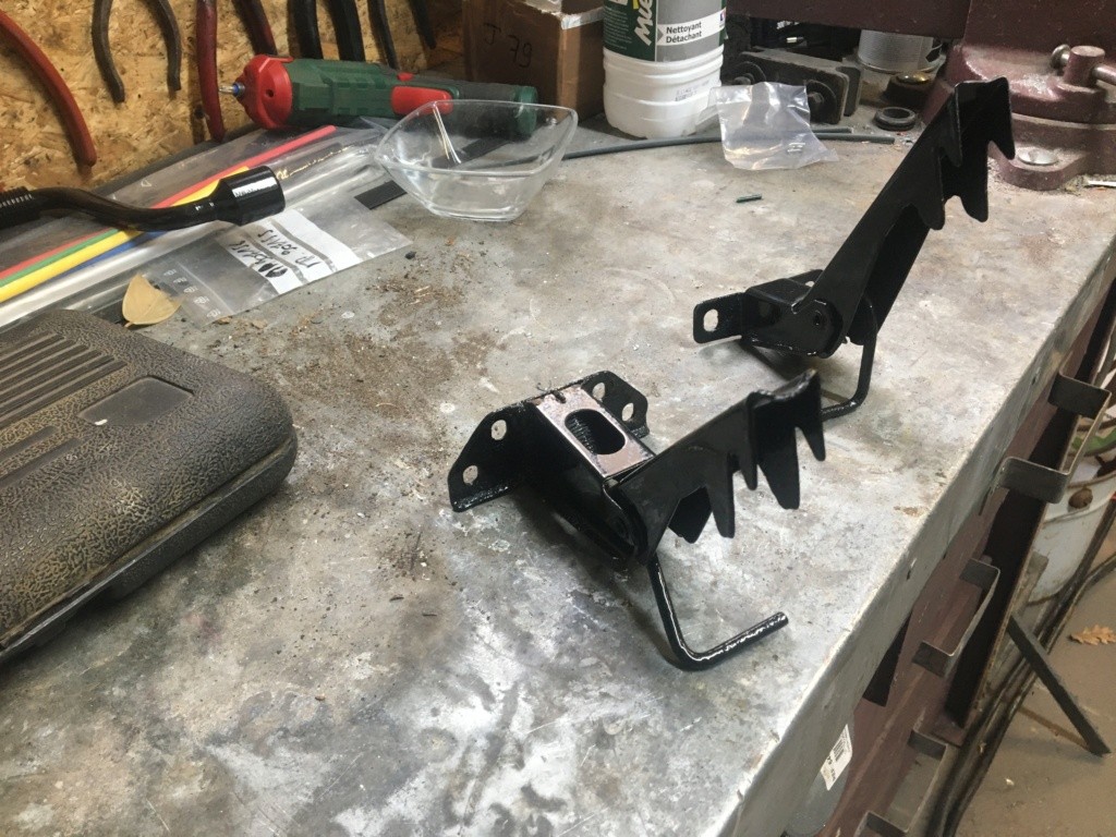

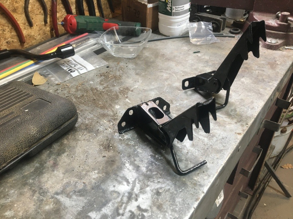

en prévisions de demain j'ai présenté la fermeture de capot et je m’aperçois qu'elle ne peu pas rentré dans la traverse avant sans enlevé la vis inférieur de la grille de ventilo( et même sans la vis cela force un peu sur le carter de ventilo !!) et de plus les entraxe de cette fermeture ne correspondent pas au trous filetés déjà présent dans la traverse!!.
mes questions sont les suivantes :
1: il y a eu plusieurs modèle de traverses avant ?.
2: de fermetures ?.
3: plusieurs hauteurs de silent-blocs moteur ?.
ceci expliquerais éventuellement mon souci !!.

je suis passé chez mon carrossier voir les épaves qu'il a en stock ce qui m'as permis de voir différents montages et j'ai récupéré un deuxième modèle de fermeture !!.
il y a effectivement plusieurs modèles de traverses et également plusieurs modèles de crochets !!.
je peu donc remettre la vis de grille de ventilo et le nouveau crochet passe nickel ...

aujourd'hui j'ai remonté la manette de dégivrage les conduits d'air chaud et quelques bricoles !!!
le conduit partant de la buse vers le dégivrage devant être raccourcis un peu j'ai un point de couture a effectuer !!.
j'ai également passer un coup de peinture sur les têtes de vis dans la caisse
la différence entre les 2 modèles de crochets de capot

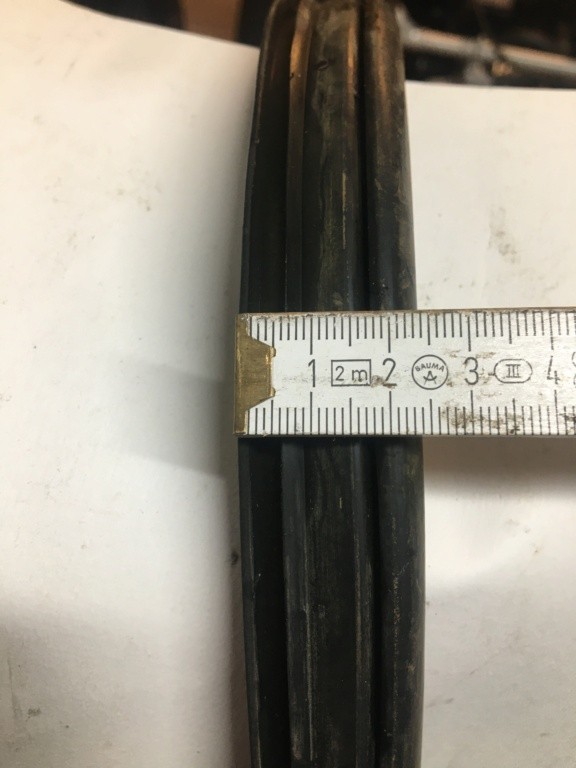

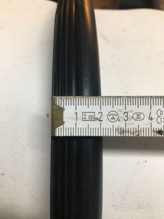

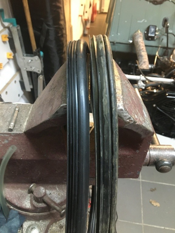

après j'ai pas mal galéré avec les joints de custodes arrière, en effet j'ai tenté de les montés avec la manière traditionnel de la corde mais rien n'y a fait ....
j'ai beau poussé très fort sur le carreau impossible de l'approcher suffisamment de la pince pour que le joint passe par dessus .j'ai essayer avec plusieurs départ différent et aussi bien a droite qu'a gauche , Rien a faire .....
de dépit je suis retourné voir dans mon stock et j'ai retrouvé les vieux joints (j'ai pris la décision au début du chantier de ne rien jeté tant que la voiture ne serait pas opérationnelle !!) , du coup j'ai pu les comparer!!.
le neuf a gauche et le vieux a droite
il y a 4 mm d'ecart entre les 2
le neuf
le vieux
je ne tiens pas compte de la forme des joints qui a pu évoluer au fil des années et des fabricants , juste de la dimension , du coup je comprends mieux pourquoi ça ne rentre pas !!!.
avez-vous de vos cotés des soucis du même ordres avec de la pièces adaptable ??.
