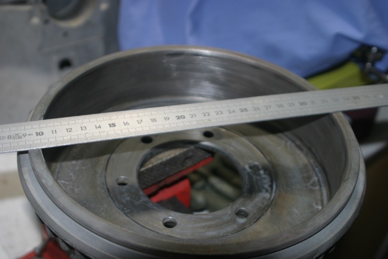

PS : vu que tes tambours sont déposés, n'hésite pas à vérifier leur usure

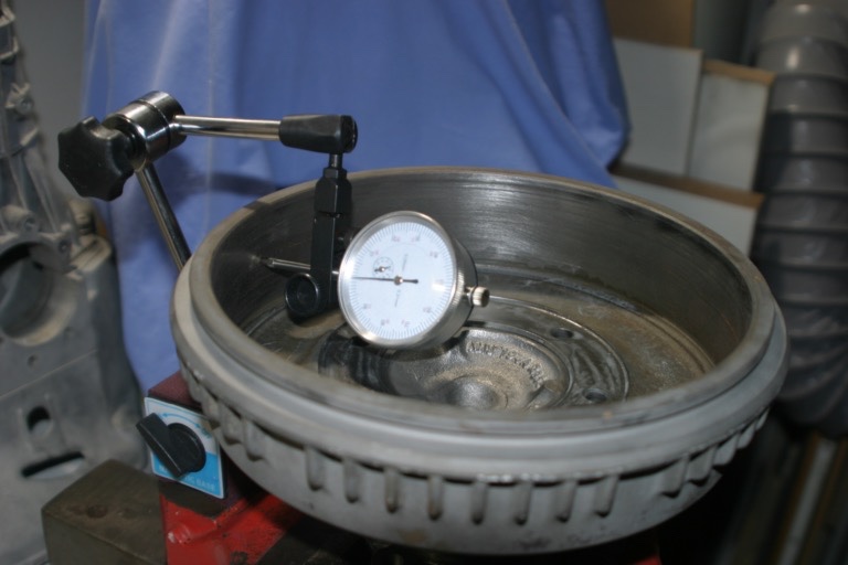

et aussi leur ovalisation (tu montes ton tambour sur une sortie de BV, bloquée dans un étau et tu y poses un comparateur ...

puis tu mesures l'ovalisation

Parce que déjà une 2cv à tambour, cela ne freine pas beaucoup alors, autant mettre toutes les chances de son coté ...

Merci @Lolodubalaou pour cette série impressionnante de photos.
Je suis malheureusement moins équipé que toi en matériel de métrologie mais je vais en effet vérifier l'état de tout ça comme je peux.

1 - pour la métrologie, tu as un comparateur avec son pied magnétique pour moins cher que 10 litres d'essence SP95 ...

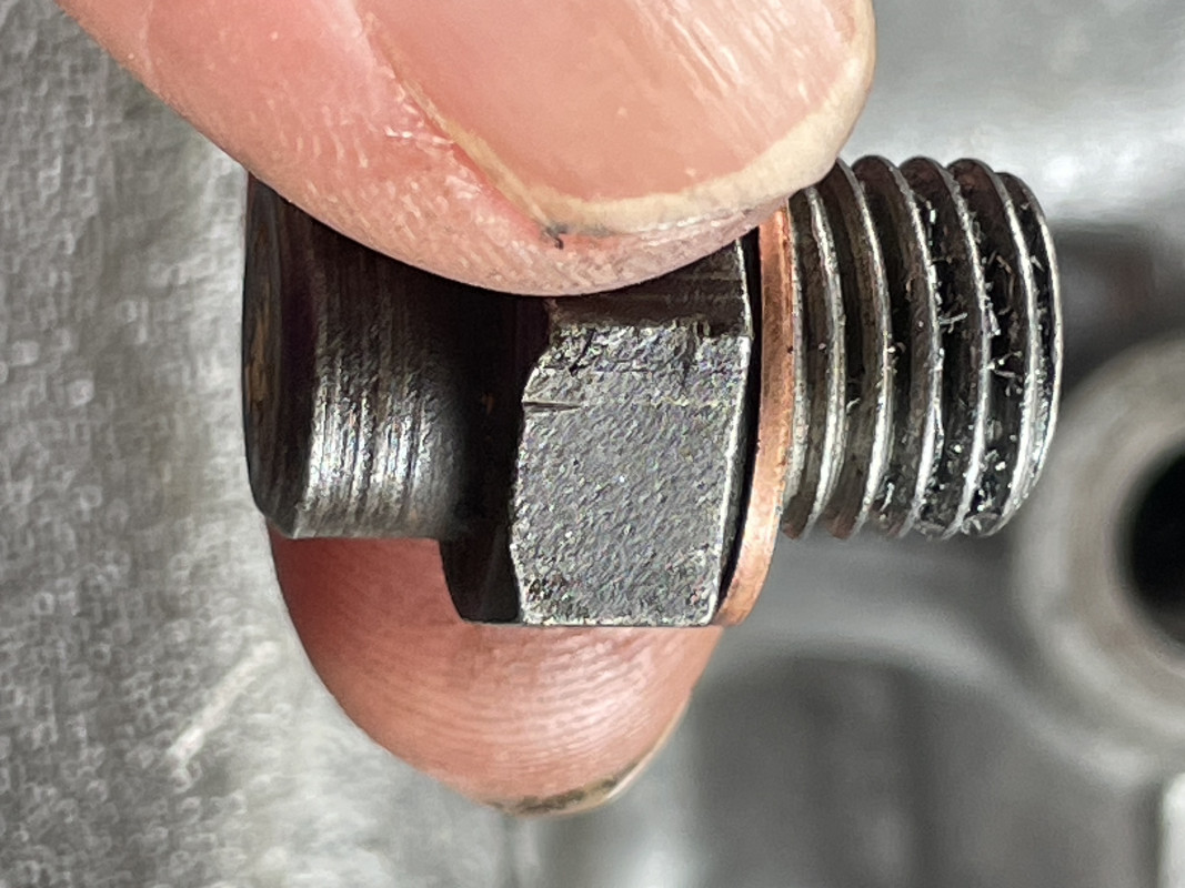

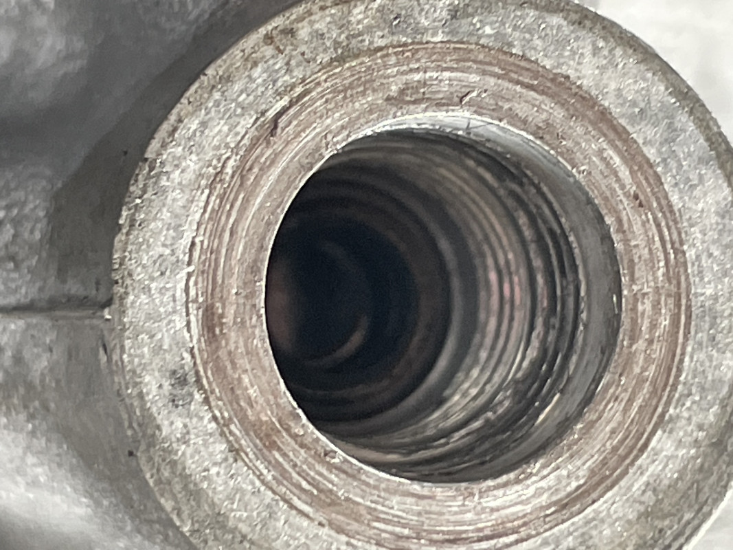

Grosse tuile aujourd'hui. En remontant le bouchon du clapet de décharge sur le carter, j'ai constaté que le filetage était complètement abimé.
Je n'ai pourtant pas forcé. En tous les cas, ça tourne dans le vide quand je met la bille, puis le ressort, puis le bouchon.
Si c'est le filetage intérieur et non le bouchon qui est foiré, c'est une super mauvaise nouvelle. Je crains le pire quand je vois la matière métallique qui ressort sur le bouchon :vomi:

M... ça c'est une (grosse) tuile...
Vu la matière présente, c'est ss doute sauvable avec un helicoil, mais ça veut dire qu'il faut re-ouvrir pour être sûr de ne pas mettre des copeaux partout..
Prend le temps de réfléchir : d'autres ici ont peut être de bonnes idées ?!

Aïe, ça me rappelle un mauvais souvenir :larmes:
Je pense comme @Damien25 , un filet rapporté.
Bon courage pour la suite.

Un petit complément à mes messages d’hier sur le filetage fichu.
Pour arranger le tout, en M12, le pas standard est 175 donc les kits de réparation sont généralement calibrés pour ce pas de 175.
En testant mon bouchon sur un écrou, ça confirme que ce n’est pas un pas de 175.
En regardant la doc, je vois les infos suivantes :
Sauriez vous me confirmer qu’il s’agit bien d’un pas de 150 ? Si c’est le cas, je vais pouvoir rechercher un helicoil de M12 pas 150 et longueur 100.
Merci d’avance pour vos lumières.

Je confirme ce qui a déjà été dit ici : c'est un bouchon de 12x1,5, donc un filet rapporté de type HELICOIL doit convenir.
On en trouve ici, par exemple : https://www.manomano.fr/p/filets-rappor ... id=4238527
Ce filet rapporté ne doit pas t'inquiéter : c'est un montage fréquent en aviation.
Il te faut le taraud (spécifique) https://www.leroymerlin.fr/produits/out ... &gclsrc=ds
Et fileter avec le taraud enduit de graisse consistante, pour faire tomber le moins de copeaux possible dans le moteur... Bon, c'est de l'aluminium...
Allez, ne te fais pas de soucis, c'est une réparation classique !

La partie à jouer n'est pas très simple car au-delà du diamètre et du pas spécifique, l'insert ne doit pas dépasser non plus les 100 mm de longueur (c'est la longueur sous tête) car j'ai remarqué que juste après il y a un trou pour l'échappement vers l'intérieur du carter.
J'ai trouvé un kit sur https://www.trodo.fr/coffret-de-reparat ... gy-ne00791 et contacté la maison du taraud à Sautron pour connaitre leur dispo en 12x150x100. Affaire à suivre.
Très bon weekend.

Tu voulais dire "10 mm" bien entendu... L'insert ne doit pas être beaucoup plus long...
Par contre, je ne vois pas pourquoi tu cherches un taraud de 12x1,5 ?
Le "bon" taraud est fourni dans le kit dont tu as donné le lien...
Le bouchon du clapet de décharge se vissera ensuite dans le filet que tu auras inséré...
Ce sera une réparation simple et efficace !

@JPA_47 Petite question concernant la pose : une fois, le filet posé, il faut casser la petite "patte" permettant la mise en place, en utilisant le "chasse-goupille" (les termes ne sont certainement pas les bons).
Mais que devient cette petite patte une fois cassée ? Elle tombe au fond du trou, donc potentiellement, à un endroit où il n'y a pas de récupération possible ... (je pense au puit de bougie !).
Comment résout-on ce pblm ?
Re: Restauration 2cv AZ de 1961 dans le 49
Posté : 31 août 2024, 20:19
par JPA_47
Ce que je fais, @Deuchémoi :
Je passe le taraud afin de pouvoir visser l'insert.
Avec l'outil adéquat, sa tête est fendue pour y introduire la patte qui traverse partiellement le fond de l'insert, je visse l'insert, après l'avoir légèrement enduit de Loctite Frein Filet, par exemple.
Une fois arrivé au bout du filetage du carter, j'enlève l'outil, la patte est toujours en place au fond du trou, en travers de l'insert.
Je prends une bonne pince à becs fins, et je casse la patte, qui est déjà marquée pour se briser au bon endroit.
Il ne faut pas la laisser tomber dans le trou, mais c'est simple à faire, si l'on reste concentré quelques dizaines de secondes..
Voilà !
Bonne soirée à tous !
Posté : 31 août 2024, 20:45
par Deuchémoi
JPA_47 a écrit : 31 août 2024, 20:19 Ce que je fais, @Deuchémoi :
Voilà !
Ha oui, bien sûr ! La bonne pince à bec et pas de tremblote, c'est effectivement un combo qui doit être gagnant !
Merci pour l'info. :wink:
Posté : 01 sept. 2024, 19:25
par yannickc
JPA_47 a écrit : 31 août 2024, 18:29 Bonsoir @yannickc , bonsoir à tous,
Bonne soirée à tous et bon week-end !
Bonsoir @JPA_47 ,
Mon message était en effet bien mal rédigé. Oui, 10 mm pour l'insert et j'ai contacté la maison du taraud pour connaitre la disponibilité de cet insert de 10 mm.
J'ai commandé le kit complet sur le lien publié précédemment.
L'opération ne sera pas difficile mais j'ai intérêt à prendre mon temps et à bien veiller à la profondeur du perçage pour ne pas dépasser les 10 mm.
Bonne soirée à tous.
Posté : 01 sept. 2024, 20:12
par JPA_47
Pas d'inquiétude, c'est souvent difficile de décrire les opérations que l'on veut faire...
Le trou est déjà percé, mais il est partiellement borgne, ce qui complique l'opération de filetage...
Prends ton temps, enduis bien le taraud de graisse consistante épaisse, va le plus loin possible dans l'alésage...
Et je suis sûr que ça ira !
Bon travail et bonne soirée à tous !
Posté : 01 sept. 2024, 20:35
par Deuchémoi
Le dévissage de l'insert est faisable (pour une raison ou pour une autre), ou une fois enquillé, on ne revient pas en arrière ?
Cette question afin de "parfaire" ma formation sur cette solution, pour le jour où ....
Posté : 02 sept. 2024, 06:01
par Eric13190
Coucou @Deuchémoi, en fait l'insert va se visser sur ton filetage que tu auras au préalable enduut de frein filet loctite "rouge" qui bloquera tout.
Petite vidéo interressante
Posté : 02 sept. 2024, 09:15
par Deuchémoi
Eric13190 a écrit : 02 sept. 2024, 06:01 Coucou @Deuchémoi, en fait l'insert va se visser sur ton filetage que tu auras au préalable enduut de frein filet loctite "rouge" qui bloquera tout.
Merci @Eric13190 , j'avais justement regardé son tuto sur la pose d'un filet rapporté. D'où les questions qui me sont venues à l'esprit.
