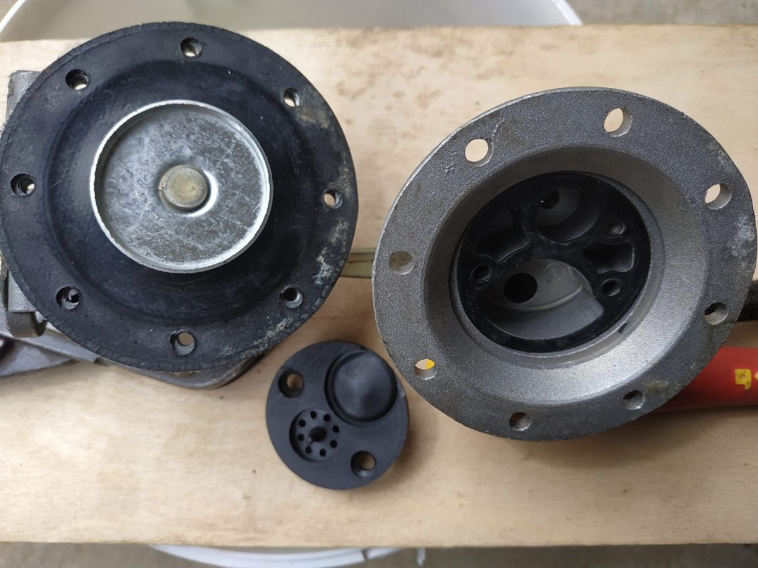

Petit démontage de la pompe à essence.
Remplacement de quelques durites et en insistant un peu.. Elle démarre !

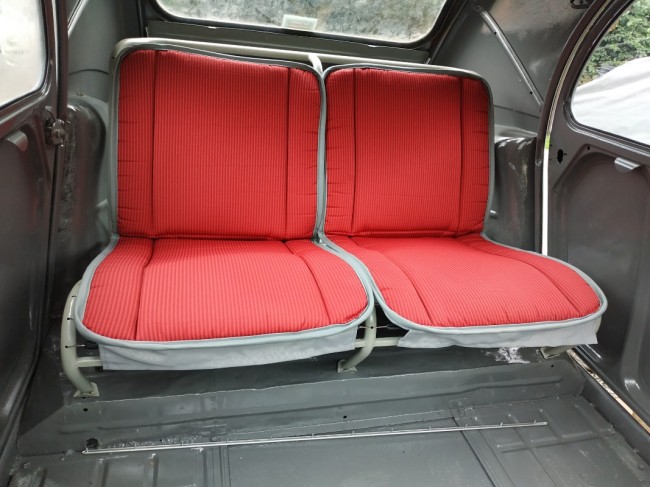

Un petit avant / après pour mémoire

:clap: Joli boulot, le rouge ça pète :pouce:

adhl a écrit : 22 août 2022, 17:36 Un petit avant / après pour mémoire
Il y a des petites agrafes pour tendre l'avant des assises !! :drapeaublanc:

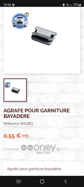

Chez Renov36
https://www.renov-2cv-mehari36.com/fr/s ... 23411.html

Chez Renov36
Merci de ce retour.
Savez-vous combien il faut en prévoir par assise ?
Sont-elles également utilisées au dos des dossiers des assises avant ?

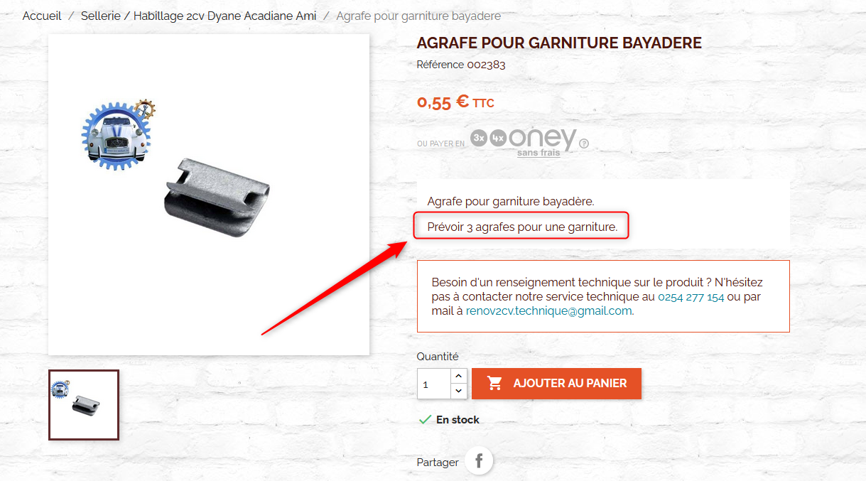

Messages : 1606
Âge : 69
Re: Restauration 2CV AZL (ou AZLP) de 1958
Si tu cliques sur le lien que l'on t'a donné, tu as la réponse à l'une de tes questions !!!!!! :siffle:

Messages : 7058
Bon,ont va t'aider il te faut 3 agrafes par garniture ;)
Un avant Après ????
Sur une photo c'est la banquette arrière et sur l'autre la banquette avant !! Mais hormis ce détail amusant, il devait bien y avoir les agrafes au démontage !!
