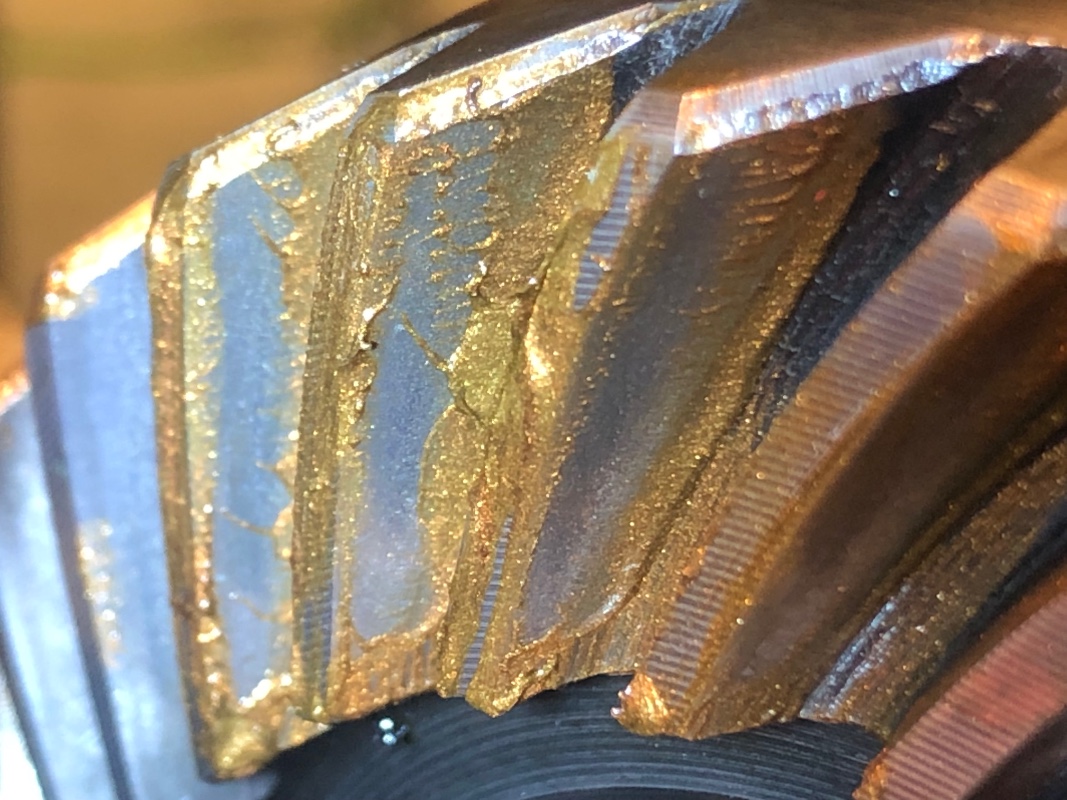

Pour ta distance conique, regarde au bleu de Prusse, où se situe l'appui.
Pour trouver du Bleu de Prusse mécanique, tu vas sur Amazon mais c'est cher.
De la simple graisse cuivrée joue tout à fait le même rôle !

J'ai essayé le bleu de Prusse acheté. Je n'obtiens pas du tout le même rendu que @Lolodubalaou ...
Après plusieurs essais, j'ai donc commencé par en mettre sur le pignon d'attaque.
La trace laissée sur la couronne se trouve au niveau du marquage laissé lors de son fonctionnement. Je pense donc que c'est correct.
Nouvel essai
Par contre, pas de changement significatif sur le pignon
A vos remarques ;)

quand tu tournes ton arbre conique, tu "freines" la rotation de ta copuronne pour que le pignon vienne bien en appui sur la couronne.
Tu vas obtenir un marquage sur le pignon et sur la couronne !

Nouvel essai avec le bleu de Prusse mais sa texture a changé depuis ce weekend (liquide à pâteux).
Ce n'est pas forcément mieux malgré des aller-retours pour marquer la couronne.
