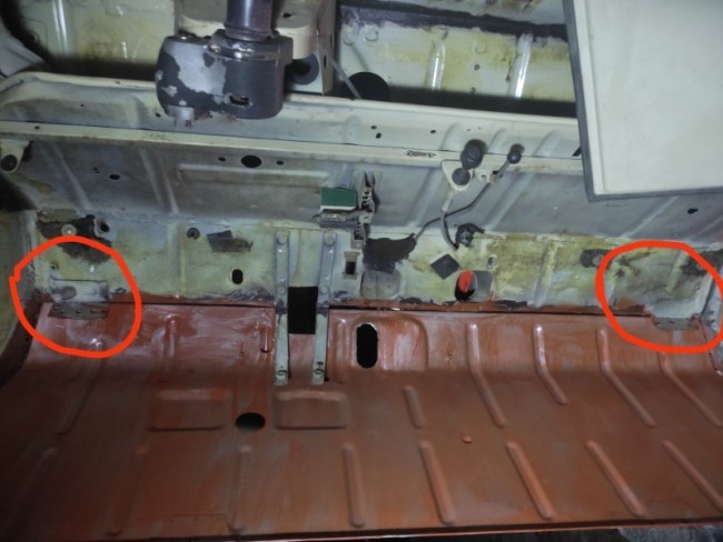

Salut Pyl,
En voyant que tu a parfaitement cintré ta caisse pour que rien ne bouge, je me permet de te donner un tuyau, enfin peut être que tu vas faire comme ça :
Avant de souder les planchers ou du moins le côté qu'il reste à souder, il te faudrait poser la caisse sur le châssis avec l'intention de contrôler que chaque trou correspond aux écrous noyés du châssis; @JPA_47 t'en a déjà parlé au mois de mars et il a eu raison, c'est important.
ce qui fait que tu boulonnes modérément tes planchés (et sur la caisse ) sur le châssis, puis tu ajustes les corrections par rapport au traverses pour que tout soit collé de manière à commencer à pointer à l'arrière par exemple, et de finir en bloquant avec des pinces et voire des sangles à cliquet faisant le tour du châssis si besoin de tout ajuster avant de souder.
Ceci est une méthode pour n'avoir aucun décalage des planchers avec les rangées à boulonner, évitant ainsi d'agrandir ou de repercer les trous.
bon courage.

Posté : 19 août 2024, 00:04
par Alex 46
Salut Pyl,
Je vais surement répondre en plusieurs fois.
Tout d'abord pour le plancher pédales il te faut si possible un foret à dépointer c'est du 4 ou du 5 .
Il faut déplier tout les rebords au niveau du raccord du tablier, ainsi que ceux des joues .
Tu verras les petits creux,( les soudures par électrodes) a faire sauter avec ton foret, tu peux disquer au niveau des planchers et du plancher pédales. Il faudra finir de séparer les tôles avec un burin fin de carrossier.
Attention quand tu vas vouloir couper à l'intérieur de la caisse en haut du plancher pédales, il y a les 2 pattes ( c'est les pattes page 3 que Cirev a entouré en rouge) de raccord à conserver. C'est pour ça que si tu coupes de l'intérieur tu les vois et tu les contournés.
Il faudra peut être qu'on fasse des photos.
:marteau: Attention pour découpe des planchers latéraux ne pas couper la patte d'appui du montant (entre deux portes) contre le plancher.
Cdt

Re: Restauration de la 2cv de Pyl
Posté : 21 août 2024, 01:14
par Alex 46
Les pattes à ne pas couper lors de la découpe du plancher pédales entourée en rouge.
Du côté extérieur donc opposé à ce dernier il faut déplier la tôle, j'essayerai de faire quelques photos si besoin.
Cdt
Posté : 21 août 2024, 22:46
par Alex 46
Si tu dépointes vers le haut et c'est plus simple car les points sont plus visibles.tu auras des trous sur la tôle replier du tablier et tu soudera avec le mig par les trous sur la tôle neuve du pédales, les trous seront donc bouchés et puis meulé pour harmoniser la surface.
Tu devras aussi déplier ( la partie de tôle a 90° à côté des soudures ) les tôles des joues cette en dessous du tablier qui descendent jusqu'au longeron.
Je vois pour faire une photo, sur une vieille caisse.
Posté : 22 août 2024, 22:37
par Pyl
Et quel est la raison qui impose de déplier le rabat des pièces ou c’est souder?
Vous le faite avant de dépointer je suppose?
Posté : 23 août 2024, 00:47
par Alex 46
non je ne savais pas merci pour le partage.
Regardes tes MP :siffle:
Déplier les tôles pour pouvoir extraire plus facilement les morceaux de tôle après la découpe à la disqueuse.
Pour les planchers latéraux tu dépointes que si tu conserves les longerons, en général, ils sont bouffées à l'intérieur par la rouille.
Si les longerons sont conservées : oui dépointer.
Cdt
