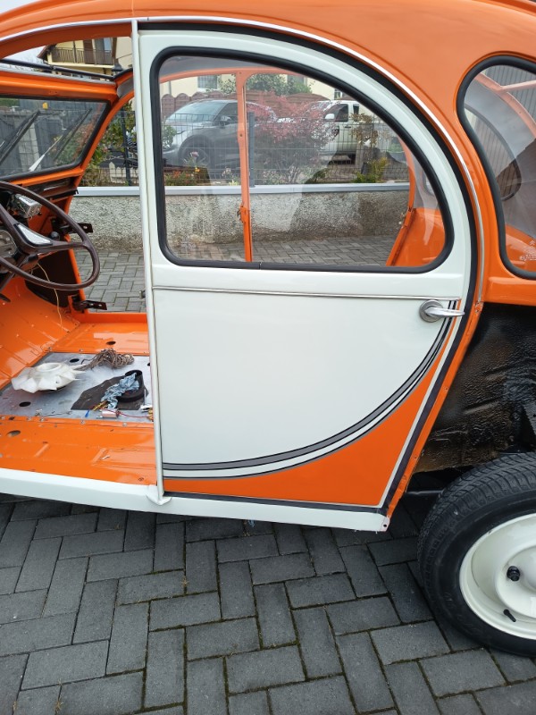

Remontage portes arrières et mise en peinture montant et bas de caisse en blanc

Posté : 17 oct. 2025, 15:19
par Damien25
Joli boulot... et ajout d'un jonc chromé sur la gouttière !
Elle va vraiment être belle cette deuch !

Essayage porte avant

Posté : 18 oct. 2025, 13:13
par Eric13190
C'est là où tu vois que la 2 CV est une TPV, la proportion porte/bras est éloquente :mdrr:

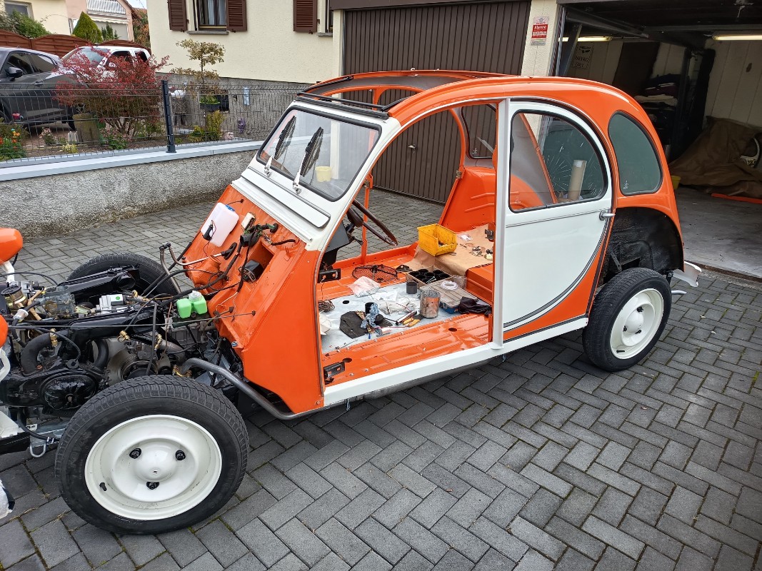

Assemblage à blanc, ajustage d une aile neuve comptabilité boff besoin de modifier les pates ,dépointage et reajustage

Posté : 04 déc. 2025, 07:47
par Mica
Super, ça a avance ;)

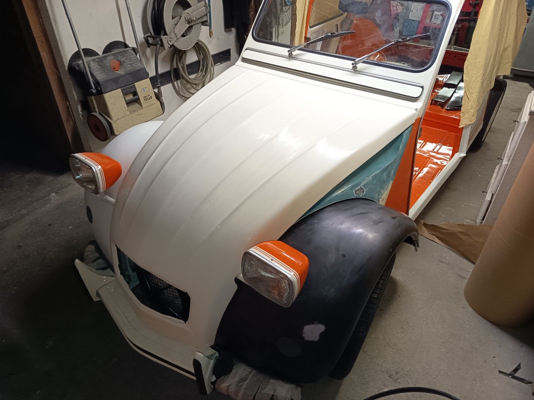

Merci reste les 4 ailes a peindre ,la mâle arrière,le capot et fini le prolongement du liseret

Posté : 19 févr. 2026, 22:00
par Deuchémoi
Dundee67 a écrit : 19 févr. 2026, 17:51 Image
Heureusement que j'ai zoomé et vu qu'il n'y avait pas le joint de portière, parce que j'y allais de ma petite remarque désobligeante ... :gnark:

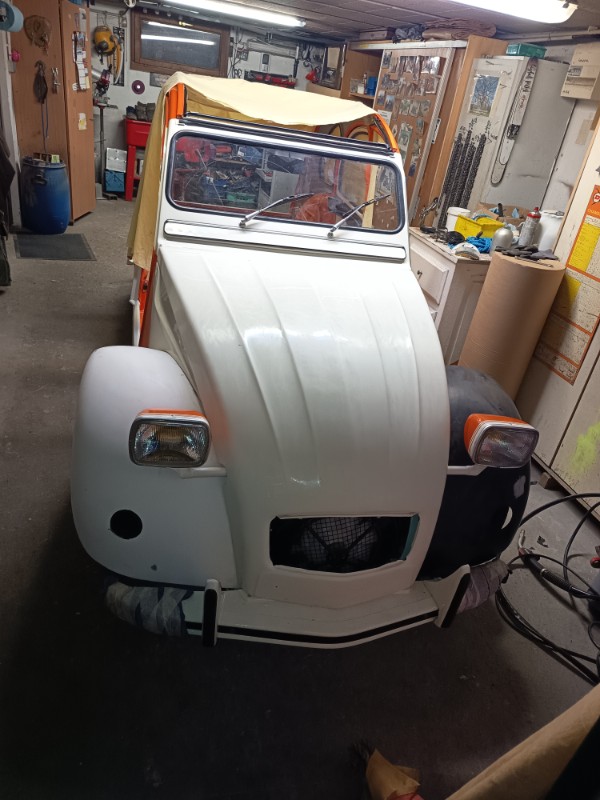

Mise en peinture des ailes test d une cabine gonflable prochaine étape pose du vernis

Posté : 28 févr. 2026, 23:54
par Eric13190
Simplement magnifique. :amour:
Alors ton avis sur la cabine?

Posté : 01 mars 2026, 19:11
par Dundee67
Cet cabine franchement pas mal pas de poussière pratique pour des choses qui ne rentrent pas dans une cabine standard
