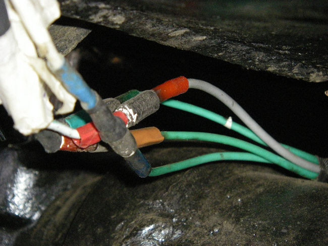

Le faisceau arrière est fabriqué et passé dans le U du châssis coté gauche. Pour faire plus conforme à l'origine, j'ai récupéré des fiches de diamètre 3 mm sur des vieux bouts de faisceaux et je les ai soudées au bout des fils, puis recouverts de gaine thermorétractable.
J'ai remonté tout le faisceau et les commandes. Je n'ai pas encore décidé où je vais mettre la commande des clignotants pour qu'on la voit peu, sans doute sous la planche de bord à gauche du volant ; je ne l'ai pas encore raccordée au faisceau.

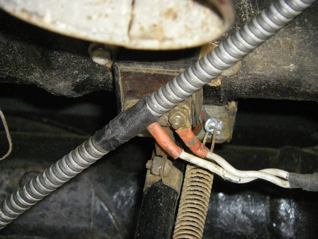

J'ai monté un contact de stop d'AZ. Les puristes vont crier au scandale car j'ai percé deux trous dans le tablier pour le fixer :mdr:
Le contacteur de stop. Le câble du compteur passe deavnt.
Le départ du faisceau arrière.

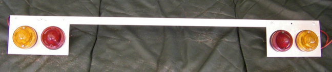

J'ai fabriqué un système de montage de feux stops et de clignotants à l'arrière, système démontable. Je l'utiliserai uniquement pour rouler sur la route et pour passer le CT, en concentres ou en balades en groupe, il sera démonté. Je l'ai fait avec deux plaques d'alu rivetées sur une cornière en alu. Le tout sera fixé sous le châssis par deux vis de 7, sans percer le châssis. En effet sur les longerons arrière il y a deux trous, dont je ne sais pas quelle est l'usage ; j'y ai mis deux écrous clipsés.
Par ailleurs, les Filles de Levallois ont fait fabriqué une platine à leds qui se monte dans le feux rouge demi-lune d'origine et qui sert de feu stop. Comme ça sur route, j'aurai trois feux stops et en balade j'en aurai encore un, comme ça si une autre deuche me suit d'un peu près...
La montage démontable des feus arrière. Ce sont des feux de camionnette.

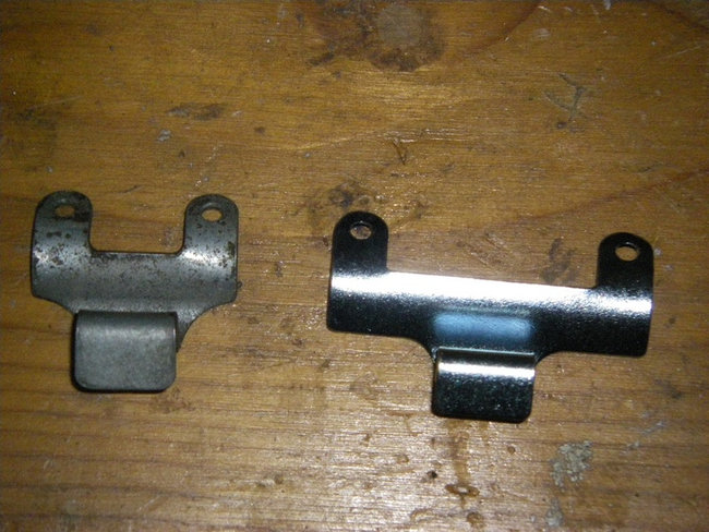

Et j'ai commandé à La Maison de la Housse une capote que j'ai reçue dans la semaine. Je leur ai envoyé ma petite lunette arrière et les embouts de traverses en aluminium qu'ils ont montés. Ils ont fourni tout l'accastillage mais je leur ai demandé de ne pas le monter, car les vis qu'ils utilisent sont trop modernes (cruciformes !) et certaines fixations sont différentes.
A droite le crochet de fixation intermédiaire moderne, à gauche le modèle ancien.
Ne jetez pas vos vieilles bâches : conservez tout l'accastillage, il ne se refabrique plus ! :shock:

Pour en revenir à la capote, si l'on veut qu'elle se mette bien en place il faut monter les accessoires en position, capote sur la voiture. Il y en a même qui fabriquent la capote sur mesure directement sur l'auto.
Les crochets modernes sont plus larges, comme ça il y a plus de chance qu'ils tombent en face de la fixation soudée sur la caisse ; c'est une solution de facilité pour le fabriquant.
Les embouts de traverse en plastique noir c'est franchement plus moche que les embouts originaux en aluminium. Et les vis cruciformes ça fait vraiment anachronique. :mdr:
Quant à la vitre arrière, il vaut mieux monter l'originale quand on l'a. Ne pas oublier que sur les A toutes les vitres sont datées. D'ailleurs sur ma voiture il n'y en a qu'une qui soit vraiment d'origine : elle est datée de septembre 1950. les autres, bien qu'anciennes sont plus récentes. j'avoue que je ne comprends pas pourquoi. On change rarement les vitres des portes :???:
En outre le cadre métallique de la vitre arrière est différent jusqu'en 1953, la fixation sur la caisse n'est pas la même ; il vaut donc mieux le fournir au fabriquant de capote pour qu'il le monte. Tous les fabriquants ne veulent pas le faire : j'avais demandé à Ferlor et à sa filiale Fixoutil, ils n'ont pas voulu. Seule La Maison de la Housse a accepté.
A ce propos, La Maison de la Housse va cesser sous peu de fabriquer des (bonnes) capotes. Il va falloir s'adresser à des gens bien moins rigoureux. Dommage !

Voici des photos de la rampe amovible en place. Toutes les ampoules sont des leds.
Le branchement dans le coffre.
La rampe en place
La rampe en place
avec quelques leds allumées

C'est amovible. :pense:
C'est juste pour la route et encore pas en balade avec d'autres deuches.
Dès l'arrivée en concentre ou en balade, je supprime tout, reste que le feu rouge demi-lune d'origine dans lequel il y a quand même en plus un stop à leds ; ce serait trop con de se faire rentré dedans par le copain qui suit. :mdr:
La barre de feux est fixée dans des trous existant du châssis (je n'ai pas fait de trou supplémentaire) avec des écrous papillons faciles à mettre et ôter.
Sinon, oui, je suis d'accord avec toi René, c'est pas très beau.....
