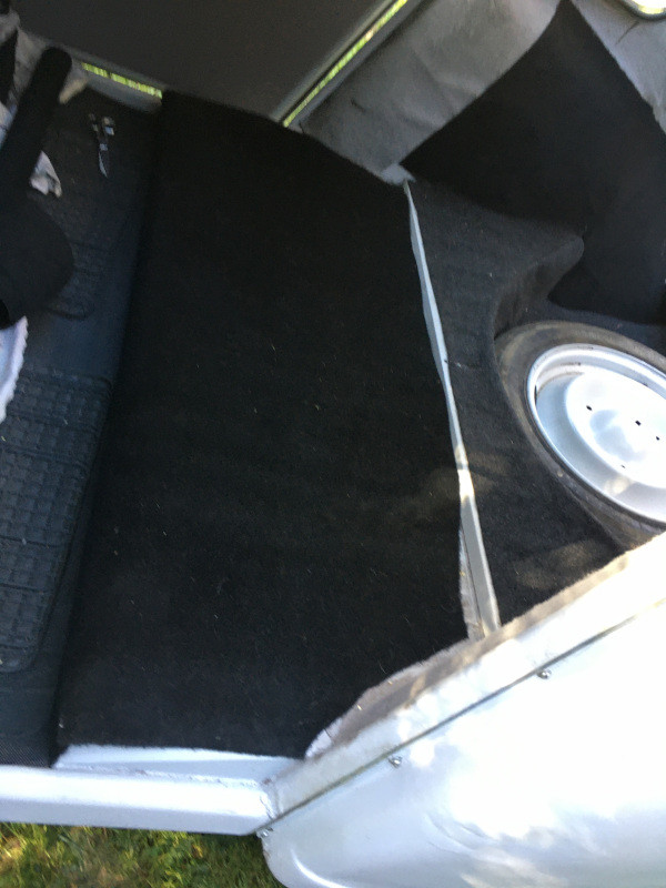

Ensuite, et là, je n'ai pas fait de photos, parce que ce n'est pas très visuel, je suis arrivé, après ajout de cales sous les charnières, côté porte avant droite, à avoir une fermeture efficace, au second cran, sans devoir claquer la porte "comme un sourd", ainsi que disait mon père !
Bon, l'impression n'est pas la même que sur ma BMW blindée, mais c'est bien mieux !

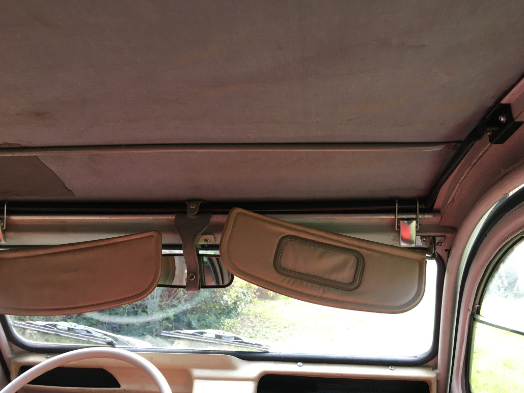

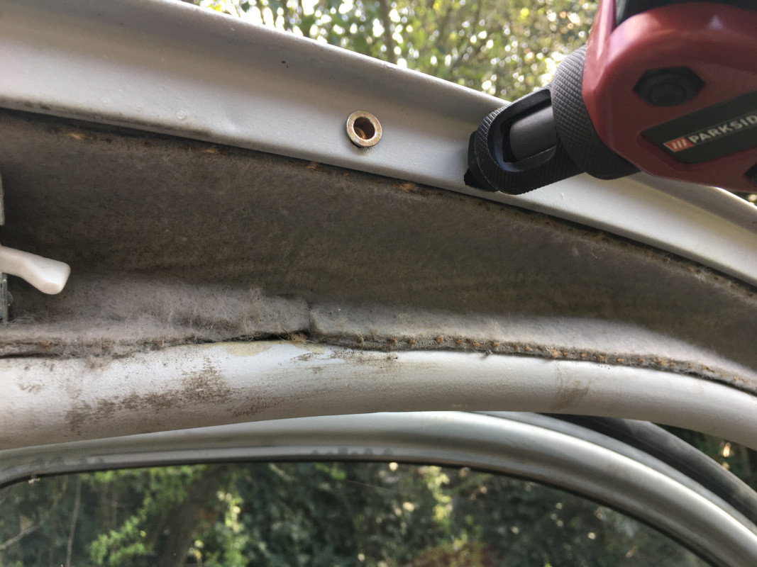

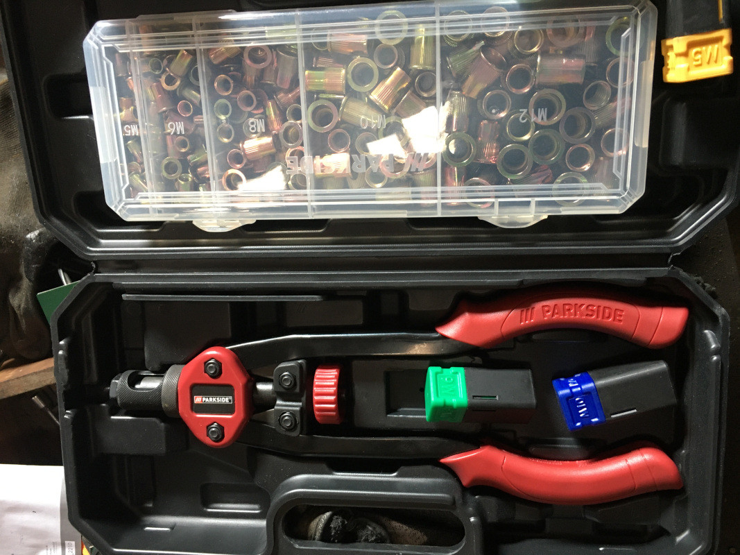

Ce matin, j'ai installé le système d'ouverture intérieure de la capote :
Ce ne fut pas une opération si simple à réaliser, il m'a fallu repercer le verrou de gauche, dont les trous avaient été disposés à l'envers.. Les pièces dites "adaptables" sont à.. adapter

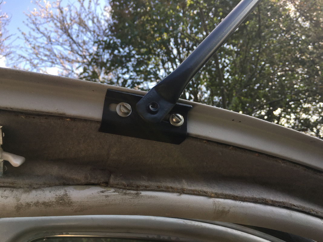

Ensuite, perçage des trous de l'articulation sur le brancard de pavillon, à l'aide d'un forêt de 7 mm pour y insérer des écrous à sertir :
Ce sont des écrous vendus, avec leur pince, par LIDL :
Une fois les vis de 5 mm en place :
La capote une fois fermée :
Ne s'ajuste pas trop mal :

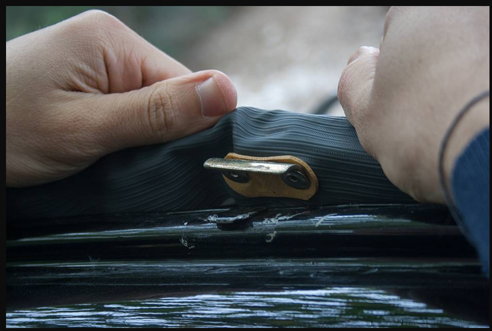

En parlant de petit détail, il va falloir réfléchir à trouver une solution pour cette foutue sangle qui vient tout le temps se fourrer devant le rétro en position fermée.
En ce qui me concerne, comme elle est en tissu, donc assez souple, je la coince entre la capote et la traverse. Mais en plastoc sera-t-elle assez discrète pour aller s'y caler ?
				Re: Etat des lieux de ma 2cv
				Posté : 27 mars 2025, 23:39
				par Eric13190
				Coucou à tous.
La mienne (la poignée de la capote) est en plastique et reste plaquée sur la toile, elle ne tombe pas.

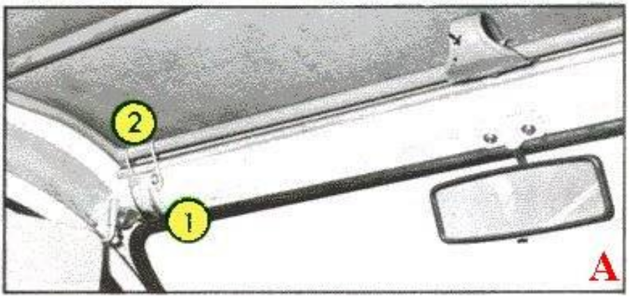

Une question, Jean-Pierre, tu as mis le joint en caoutchouc à l'avant qui assure l'étanchéité lorsque la capote est fermée? Ta capote s'ajuste tellement bien que je ne la devine pas?
				Posté : 28 mars 2025, 08:20
				par JPA_47
@Deuchémoi , bonjour
@Eric13190 , bonjour à tous,
Merci pour vos remarques.
@Deuchémoi  : il semble que la sangle soit, au repos, insérée sous la traverse avant du "berceau", comme on le voit ici sur l'extrait de la notice d'entretien du constructeur :
Je verrai ça en deuxième temps, car il faut que je démonte de nouveau la capote, pour visser les embouts de la charnière du couvercle de malle, que j'ai commandés.
@Eric13190 : oui, Eric, j'ai monté le joint de capote, celui en haut du pare-brise, avec son profilé en aluminium.

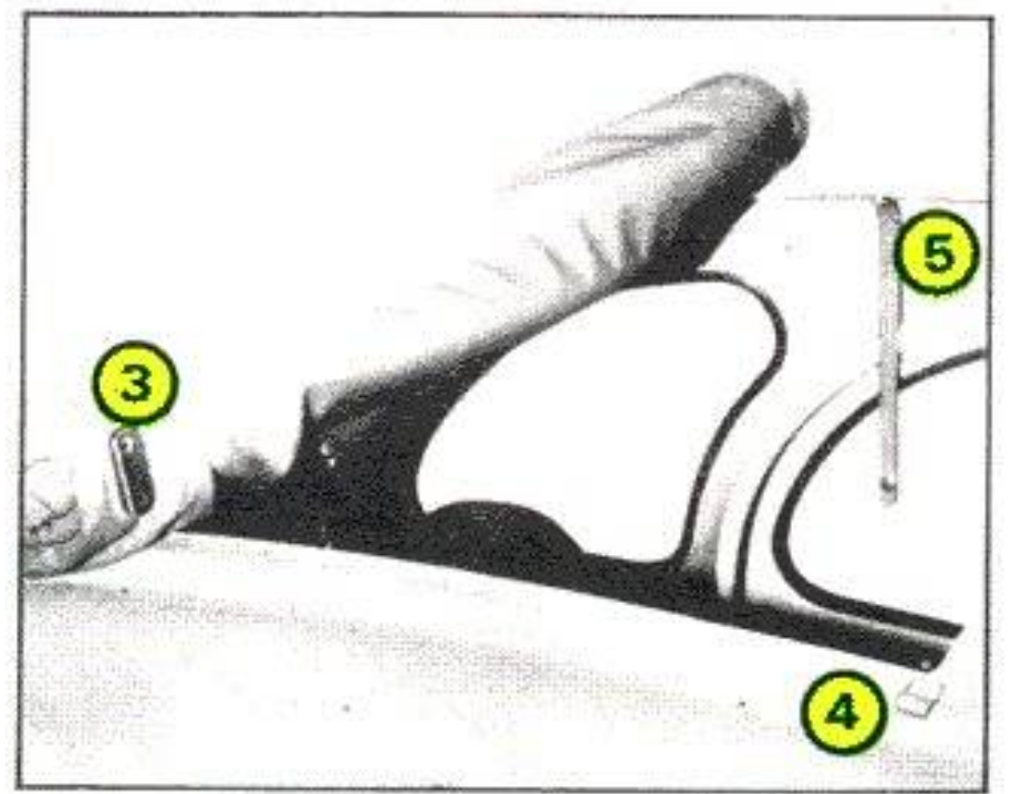

Je ferai une photo, capote déposée, pour avoir confirmation que le joint est correctement monté.
Par contre, les deux pattes latérales de la capote (n°3 sur la photo) ne peuvent pas encore être insérées dans leur support n°4 sur la photo :

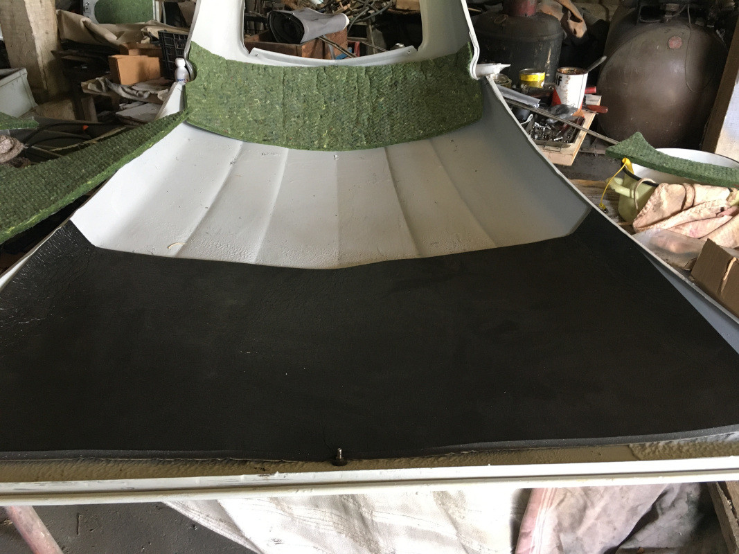

Ce matin, j'ai "garni" l'intérieur des passages de roue
Opération qui ne fut pas compliquée, juste un peu d'application dans les coups de ciseaux
et le dessus du caisson de banquette arrière, avec de la moquette noire...
ça fait un peu "noir" tout ça.. Surtout avec un tapis caoutchouc comme plancher de roue de secours !
Bon, les draps sales, c'est pour éviter que la chatte s'installe sur les sièges !
Ensuite, j'ai assuré le ferrage du couvercle de malle : montage de la serrure, avec son barillet, mise en place des joints d'étanchéité (?), puis

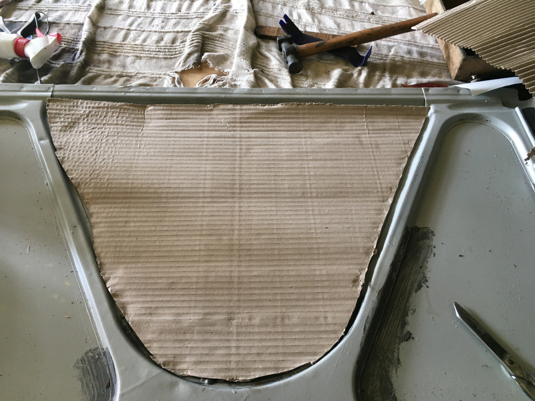

J'ai voulu "garnir" l'intérieur du couvercle, avec de l'isolant phonique qui me semble de bonne qualité, fourni par CIPERE.
https://www.cipere.fr/fr/Citroen-2CV/2C ... /ANR18032/
J'ai fabriqué des patrons avec du carton :
Et j'ai collé ensuite les morceaux d'isolant phonique, découpés dans une feuille.
Résultats :
Apparence assez jolie, je trouve...
Je me suis ensuite occupé du capot. J'avais acheté au "Comptoir du Cabriolet" cette plaque d'isolant :
https://www.comptoirducabriolet.com/fr/ ... 21170.html
J'aurais du en prendre deux ;-(
J'avais aussi commandé chez CIPERE la plaque isolante entre les phares :
https://www.cipere.fr/fr/Citroen-2CV/2C ... /ANR16462/
Comme je n'ai pas envie d'encore en rajouter, pensez-vous que l'isolant soit mieux positionné au centre :
Ou en travers ?
Si j'ai bien compris, ces isolants intérieurs de capots protègent surtout les oreilles des piétons..
Voilà le rétroviseur spécial "BENELUX". D'excellente qualité, en apparence, vendu moins cher que le CIPA, mais avec une vis et un écrou de 10 au pas de 1,5, alors que les filetages sertis dans les portes, sur les modèles postérieurs sont au pas de 1,25 !!
Le capot sera donc la dernière étape du remontage, avant les réglages définitifs des ailes, des phares et des hauteurs..

J'ai acheté ces sangles chez CIPERE : elles ont l'air à la fois souples et solides :
https://www.cipere.fr/fr/Citroen-2CV/2C ... /ANR17404/
Je confesse que parfois, j'ai tendance à perdre mon âme, et à sombrer entre le lucre et luxe
Bonne soirée à tous
PS : je viens de m'apercevoir, en examinant les cotes de fixation des sangles, que le lunette bute contre la traverse arrière de caisse, alors que sur la tienne, elle est nettement plus bas. J'ai vu que sur ma capote, il y a deux boutonnières pour visser les vis de 5 mm de fixation sur la caisse.
J'ai utilisé la plus haute, car les crochets latéraux de la capote sont encore à 1cm des pattes sur la caisse :
Photo d'illustration MCC

Ha oui ! Originales ces pressions !
Moi, j'ai fais simple :
https://mcda.com/catalogue/713-sangle-e ... -gris.html
				Posté : 30 mars 2025, 23:57
				par Damien25
				Salut Jean pierre,
Tu avances bien !!
Je reviens sur ton absorbant sous capot :
Alors, perso, je le préfère en longitudinal, mais ça c'est affaire de gout, et en perfo, ça ne change rien...
Par contre, je me permets un petit correctif : cet absorbant est efficace et mis en place d'abord et avant tout pour les passagers, même si en effet il peut améliorer la coloration du bruit à l'extérieur au ralentis.
On l'oublie, mais la principale source de bruit extérieur quand une voiture roule, c'est les pneus (largement). Donc cet absorbant est mis pour les occupants, il permet de faire baisser significativement le niveau de 'hautes fréquences' qui donnent une coloration 'agressive' au bruit moteur (même si le niveau de bruit dans l'absolu, ne baisse pas beaucoup, car il est piloté par les sons plus graves).
Encore aujourd'hui, on en mets de 'grandes' quantités (par morceau) en sous-capot, la cible est entre 1 à 2m² !! Il y en a sur le tablier, en envers de capot, sur les passages de roues, dans l'auvent, et parfois sur l'écran sous moteur !
Bref, tu fais bien de le mettre, surtout que le tablier de la 2CV n'est pas trés étanche...
Bonne continuation,
