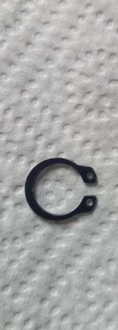

En bougeant le carburant un circlips est tombé. D'où peut il bien venir ?
Je l'ai posé de côté pour le moment.
Mais c'est pour dire que vous n'en avez pas fini avec moi.

Tu peux nous mettre une photo et les dimensions du circlip, on pourra peut-être voir à quoi il sert.

Re: Bon et maintenant?
Bon, voilà le moteur a un aspect de moteur posé sur un établi.
Voici le circlip du carburateur
Diamètre ext 15
Diamètre int 12
Merci pour vos avis
Diamètre ext 15
Diamètre int 12
Merci pour vos avis
2cv 4 de 1974
C'est un circlips extérieur, pour un axe de 13 mm, c'est gros.
Je ne pense pas que ça vienne du carbu. Déjà le diamètre me parait important. Et sur le carbu il y a un anneau "Truarc", c'est à dire un circlips pour axe sans gorge. Mais je peux me tromper, je ne connais pas les carbus dans le détail.

Bizarre.
Quand j'ai manipulé le carburateur, j'ai entendu un bruit de ressort qui se détend, un petit bruit métallique à terre et vu ce clip.
Là c'est sûr qu'il vient de la voiture, mais peut-être pas du carburateur.
J'ai regardé et c'est vrai qu'il est énorme par rapport aux axes.
Bizarre.

Bonjour, il y a pas d'axe de diamètre 12 ou 13 sur ton carburateur ni dans la périphérie je pense quelle ne fait pas parti du moteur,ce circlips a dû tombé dans le moteur lors d'une intervention, ou rajouté sur une autre pièce
