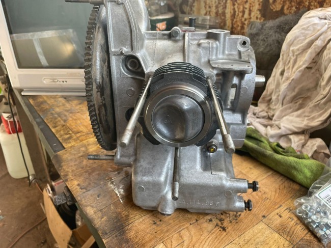

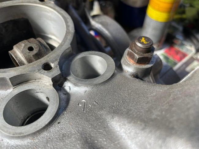

Bonjour les amoureux de la deuch,

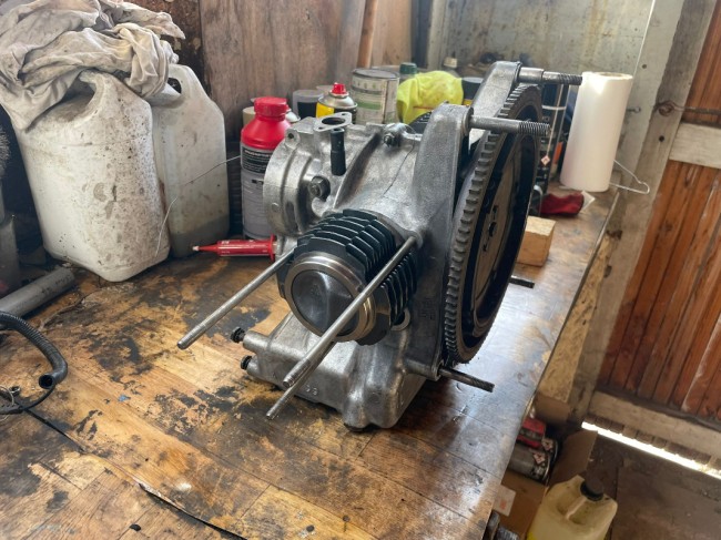

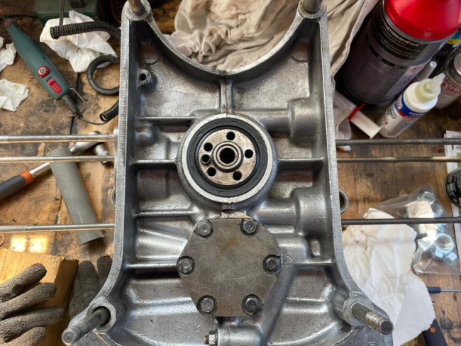

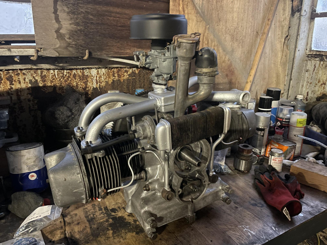

Bilan du week-end précédent très positif et productif :
- Réparation du filetage par la pose d’un insert alu après perçage et taraudage
- Joints SPI remontés côté boîte et côté ventilo
- Pose du volant moteur
- Pose des deux ensembles pistons et chemises.
Prochaine étape, remise en état des soupapes et pose des culasses...
Bon weekend à tous.

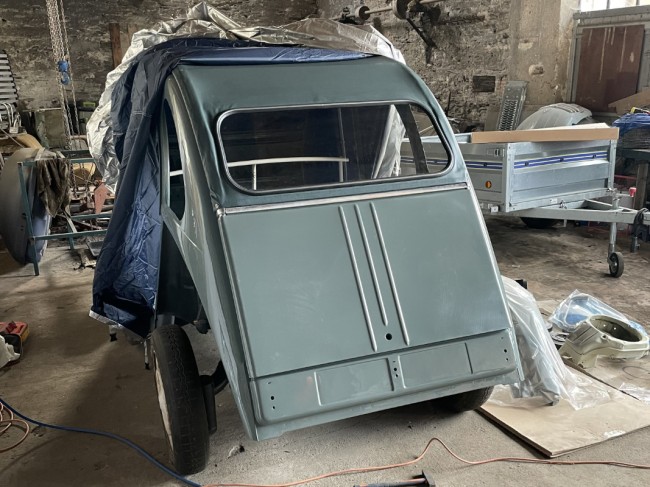

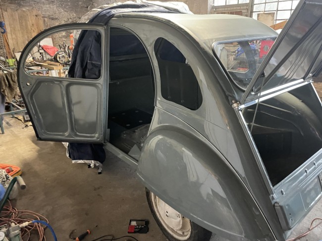

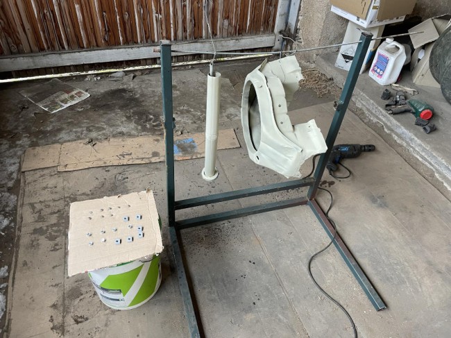

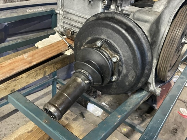

Bonjour les deuchistes,
ça fait un bout de temps que je n'ai pas publié de photos. Septembre en fait...
Alors avant toutes choses, je vous souhaite à tous, une excellente année 2025, pleine de bonne santé et de beaux projets.
Depuis mon dernier message, pas mal de travail effectué, au froid dans le garage !

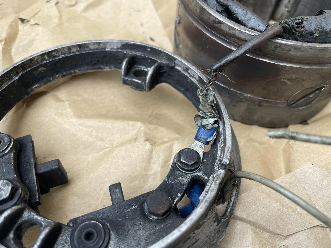

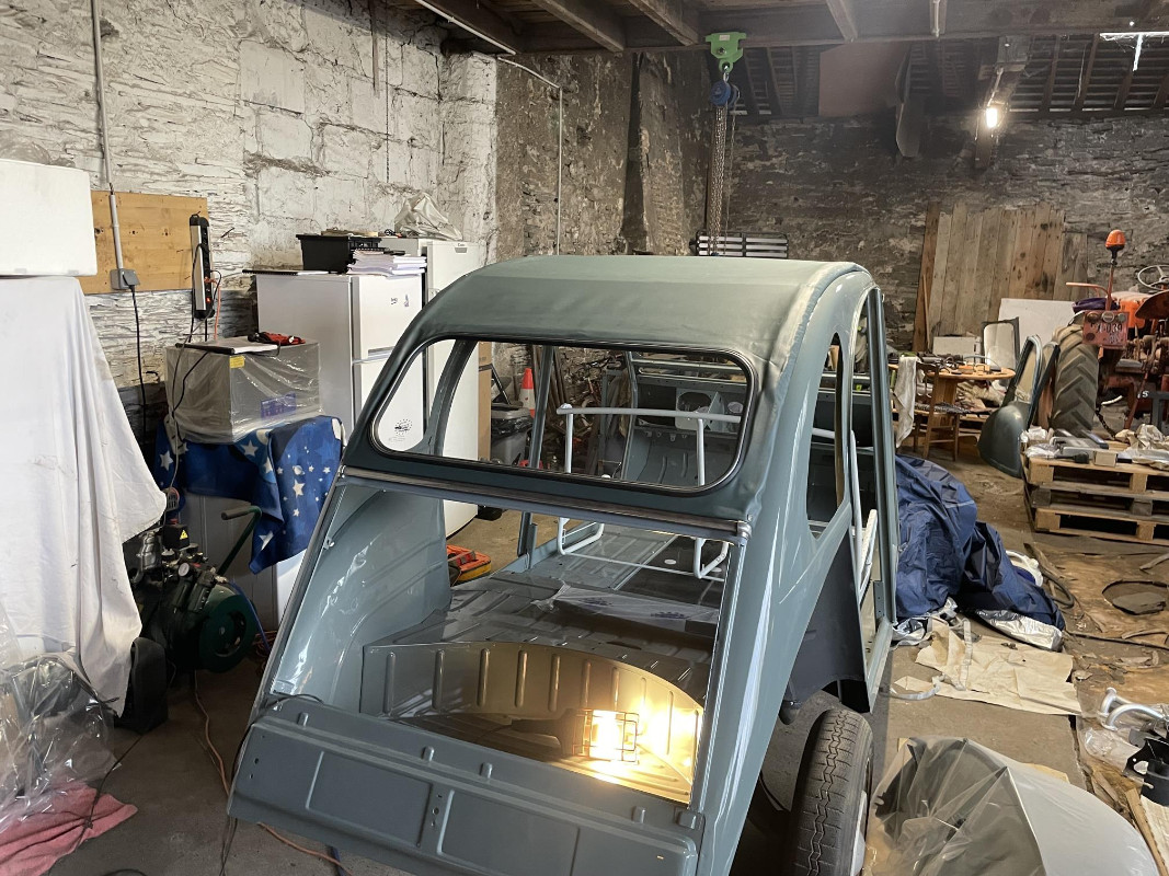

1 - J'ai continué à remonter le moteur Je n'ai pas pu finir de remettre la dynamo car en très mauvais état. Du coup, c'est parti dans une entreprise spécialisée dans le bobinage. 2 - L'assemblage des pièces de carrosserie a bien avancé avec beaucoup de temps passé à polir les pièces chromées comme les enjoliveurs d'ailes arrières ou les poignées ou les baguettes.
3 - Fait un peu de peinture évidemment 4 - Remis en état les cardans en sortie de boîte et raccrocher le moteur à la boîte. Je me suis dit que je remettrai les toles de circulation d'air et les pots après mais...
Je suis bon pour enlever tout ça et rhabiller pour l'hiver l'ensemble
Très bonne fin de weekend à tous
Yannick

- Messages : 17364
Re: Restauration 2cv AZ de 1961 dans le 49
Ha oui !!! Mais pour quel résultat !!
La caisse en jette aussi !

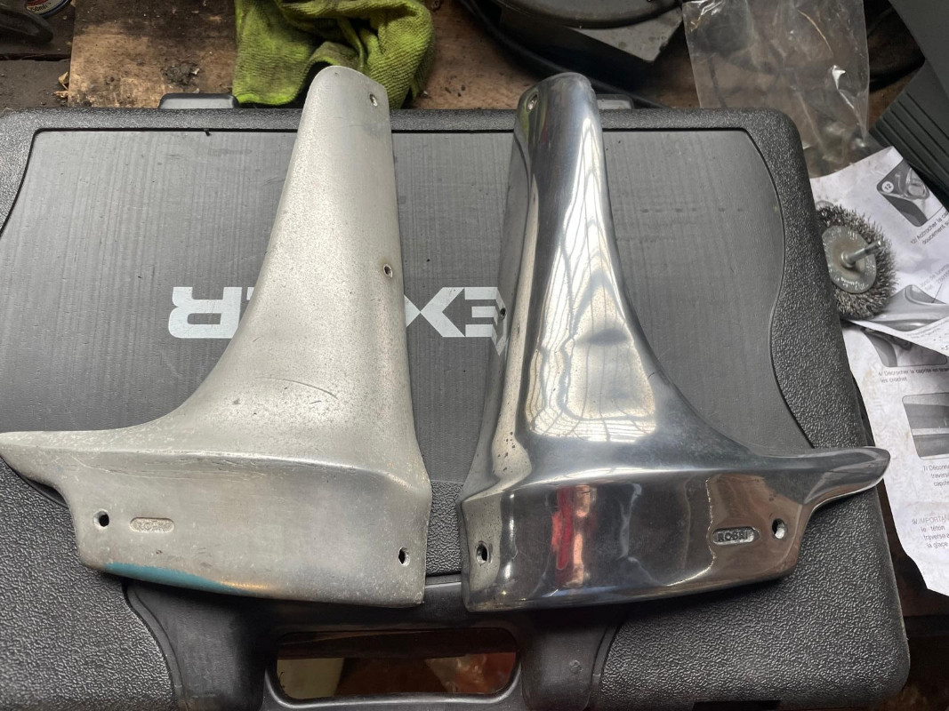

Comment tu procède pour le polissage des chromes ?

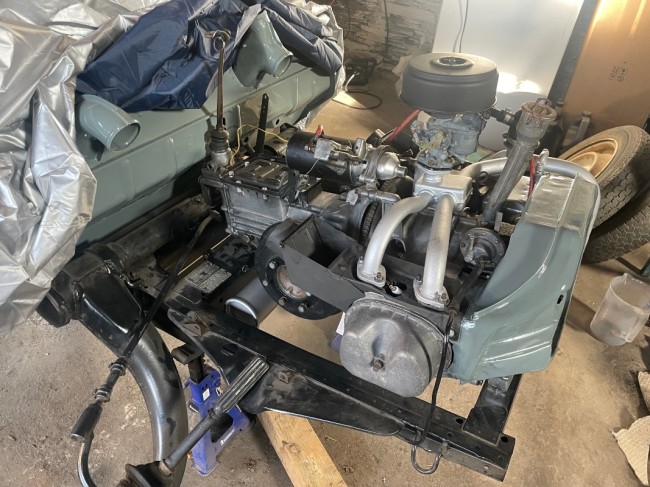

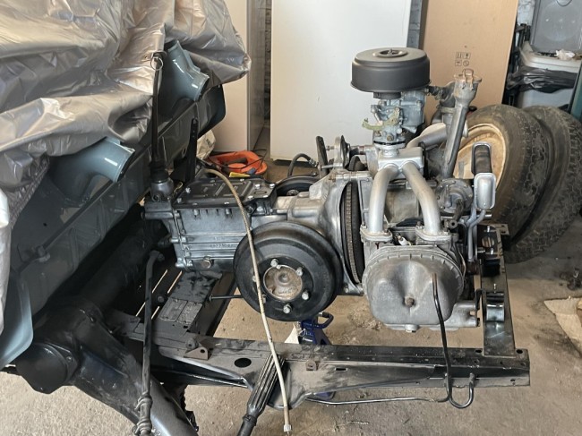

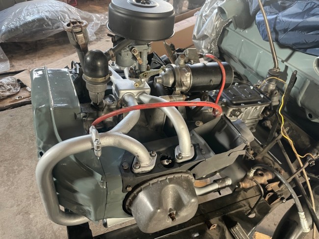

J’espère que votre week-end s’est bien passé.

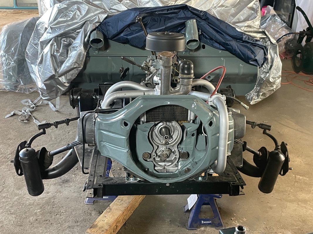

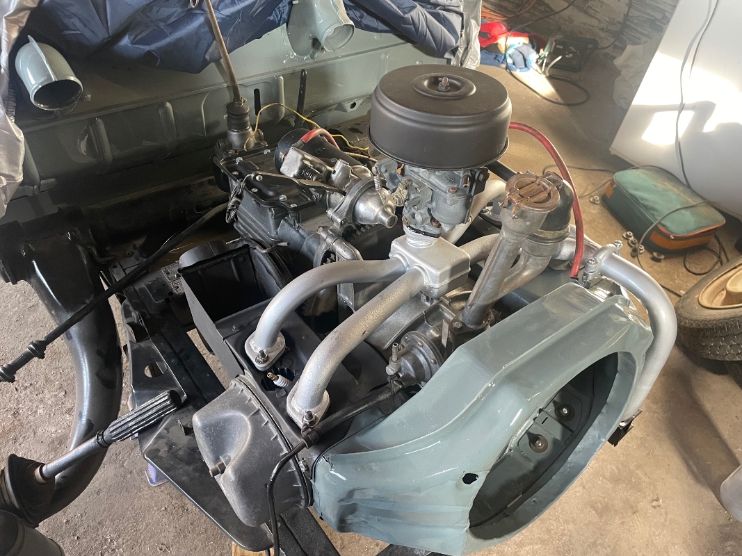

De mon côté, quelques belles avancées en corrigeant mes petites impatiences de la précédente fois.
J’ai soulevé légèrement l’ensemble boîte moteur en plaçant un cric dessous pour installer le carter du ventilateur.
Ensuite, les carters d’air, remplacé les joints de l’araignée avant remise en place et installation du démarreur.
Aujourd’hui, la batterie est en charge. Ça commence à sentir bon pour un démarrage prochain du moteur
Prochaines étapes, remise en état des pare-chocs.
Bonne fin de soirée à tous.
Yannick

- Messages : 17364
Je ne sais pas si ça commence à sentir bon, mais en tout cas, ça voit beau !!
- Messages : 9751
+1

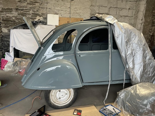

Mon dieu que c'est beau !!
Faut la laisser comme ça ;o)
Bonne continuation !
- Messages : 7424
Bonjour, très beau résultat, travail fait dans les règles de l'art, bravo
