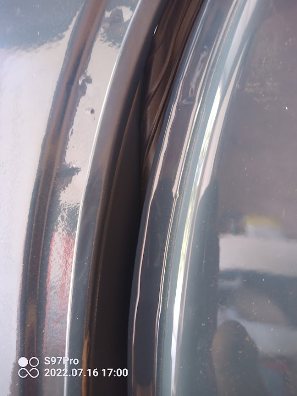

j'ai monté les nouveaux joint de porte avant, lors de la remonte de la porte je me suis aperçu que les joints sont tellement dures que je n'arrive pas à fermer la portière sans forcé
En plus la partie avant se replie sur elle même après ouverture et fermeture
J'ai cherché sur le forum et visiblement d'autre on eu le problème.
Je ne sais pas si je dois couper le joint ou en trouver des plus souples

Vous savez où acheter des plus souples?

Bonjour, j'ai eu le même soucis que toi ,la solution c'est de mettre une cale de 2 a 3 mn ou des rondelles entre la porte et la charnière en haut et en bas pour pousser la porte vers l'extérieur

j'ai eu le même problème ,malgrés les cales j'ai du en découper une partie

:salut: J'ai acheté les miens chez Mécathecnic après avoir acheté une Image chez un autre vendeur , ceux-là sont top .

CHARLYSTONE a écrit : 16 juil. 2022, 20:37 Bonjour, j'ai eu le même soucis que toi ,la solution c'est de mettre une cale de 2 a 3 mn ou des rondelles entre la porte et la charnière en haut et en bas pour pousser la porte vers l'extérieur
Je pense pas que ça suffira sur nos camionnettes car le problème ce pose aussi au niveau du montant de la serrure et là nous on à une tôle à l'équerre.

RICMAN41 a écrit : 17 juil. 2022, 00:41 :salut: J'ai acheté les miens chez Mécathecnic après avoir acheté une Image chez un autre vendeur , ceux-là sont top .
Je vais peut être les commander, car découper ça me semble une solution à problème

Es-tu sur que les joints sont bien positionné ?
Même si ils semblent bien placé, il y a un peu de tension résiduelle du à la pose.
J'avais le même soucis que toi, après avoir "joué" avec les joint et repositionner la porte au niveau des charnière, plus de soucis.

Filofax a écrit : 17 juil. 2022, 10:33 Es-tu sur que les joints sont bien positionné ?
Les joint sont bien positionnés, mais là on parle d'une AK400 et les joints frottent sur la caisse à l'arrière.
Même si je décale la porte en mettant des entretoises sur les charnières j'aurais toujours le problème sur le montant arrière.

J'ai eu le même souci avec mon AZAM et moi j'ai découpé le joint de quelques millimètres et tout est rentré dans l'ordre.

J'ai commandé des joints chez MCC d'origine d'après ce qu'ils disent sur leurs site. On verra bien, sinon je revendrai :siffle:

J'ai reçu le joints de chez MCC et effectivement ça n'a rien à voir.
Ils sont beaucoup plus souples ce qui ne pose plus le problème.
