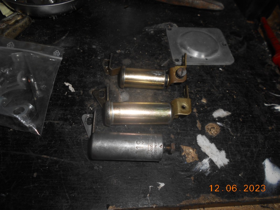

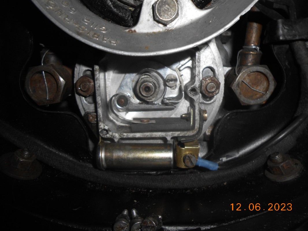

Gros soucis pour avoir de l'allumage.. Il a fallu tester bobines, fils, bougies, changer de condensateur trois fois !!
Heureusement l'AZ a permis de tester les divers éléments !!
J'ai fini par y arriver sans trop savoir comment...
Je ne savais pas qu'il y avait des polarités sur la bobine, mais c'est repéré !!

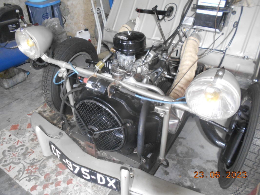

Re: Remise à niveau 2cv Type A de 52
Posté : 22 juin 2023, 20:35
par Deuchémoi

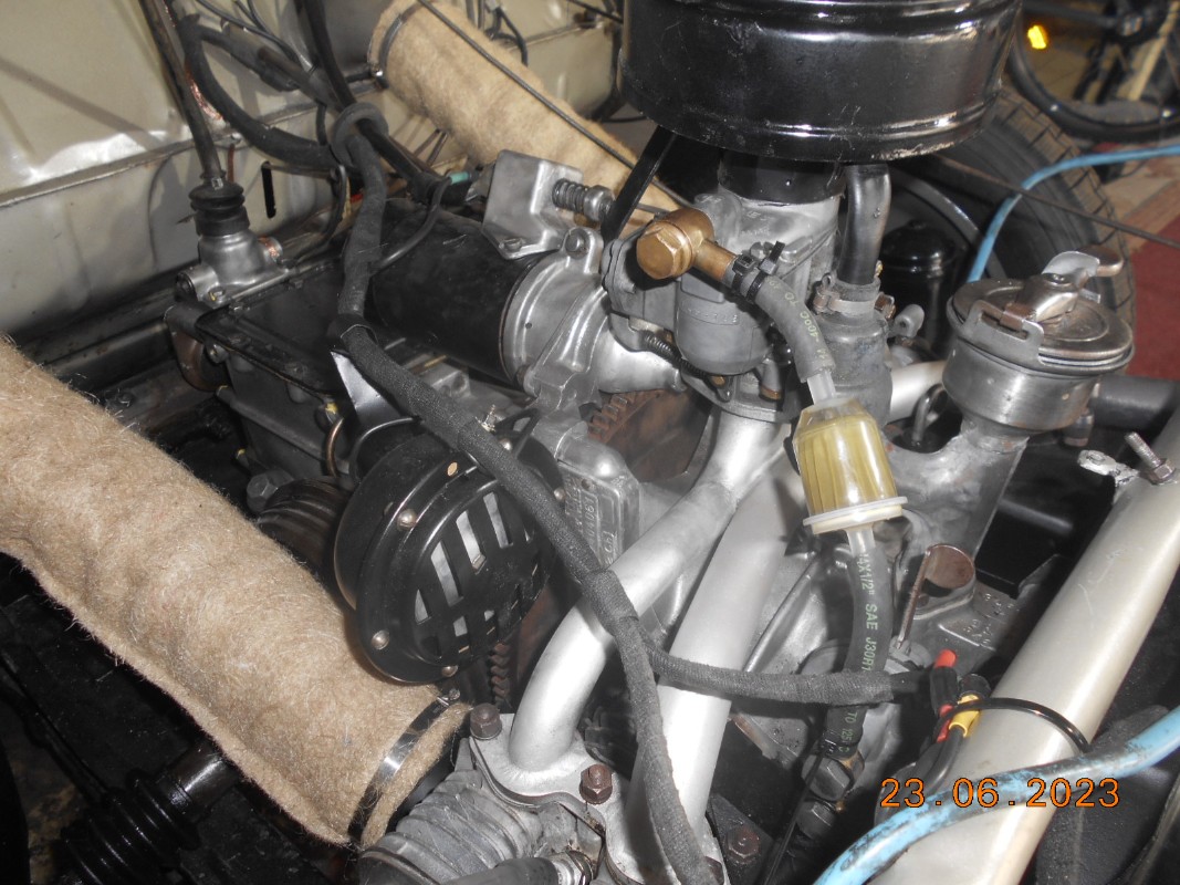

Dis, le filtre à essence après la pompe, c'est parce qu'à l'origine c'est monté comme ça ? 🤔

Non il n'y a pas de filtre en principe... Mais cela me permet de visualiser l'arrivée du carburant !
J'en convient c'est un peu surprenant et dérangeant... Vais voir pour modifier !
Posté : 26 juin 2023, 16:01
par Eric13190
Oui mais souvent sur les photos des anciennes, les utilisateurs ont mis un filtre à cet endroit.
Posté : 26 juin 2023, 19:23
par denis56
Oui les anciennes se désamorcent !!
Alors si on veut savoir ce qui se passe et si l'essence est arrivée c'est bien pratique !
Posté : 26 juin 2023, 22:43
par Eric13190
Vu son utilité, personnellement, je le garderai ainsi.

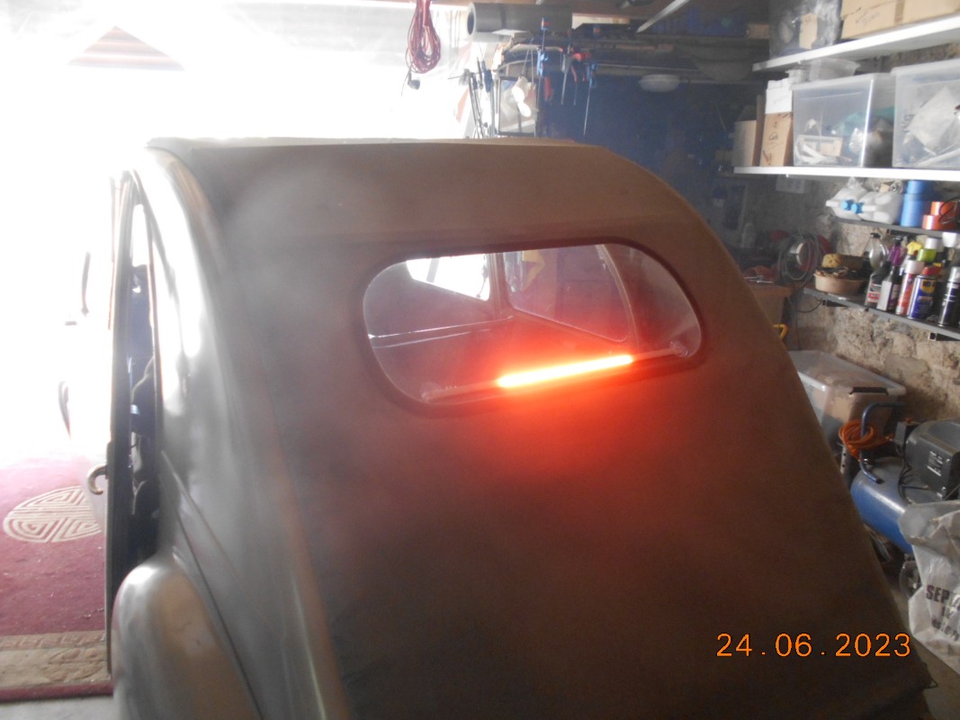

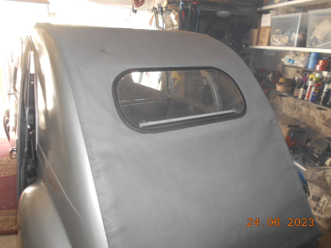

Sur une A de cette année un seul feu: L'éclairage de plaque !!
J'ai donc ajouté un contacteur de stop, et installé une réglette de feux led sur la vitre arrière; Avec un feu stop qui s'allume je suis plus tranquille !!
Les clignotants inexistants à cette époque sont également prévus dans la réglette !
Posté : 28 juin 2023, 08:47
par Damien25
Joli, ça lui donne un petit air de Kit dans K2000 ;o)
Blague à part, ça permet de le pas la dénaturer, et dans rouler en sécurité, donc top.
Pour tes clignos, tu les pilotes comment ? (si tu les pilotes). Et pour l'avant, si tu voulais en mettre, tu pourrais toujours bricoler une petite boule LED en bout de barre de phare, ça ne se verrait presque pas (voir pour récupérer un cabochon orange du bon diamètre ! mais tu as de la ressource, j'suis pas inquiet !).
Au passage, si besoin de faire un bout d'impression 3D pour te sortir de l'impasse, tu fais signe !

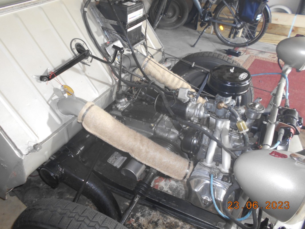

par denis56

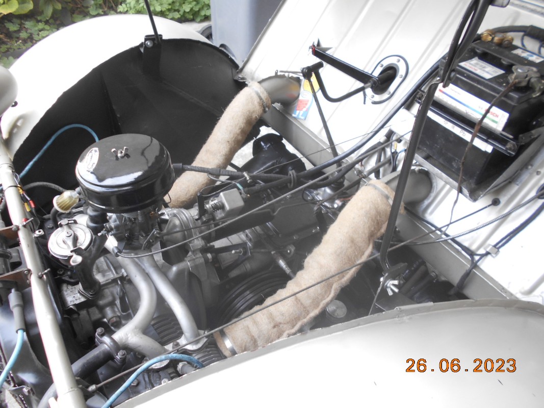

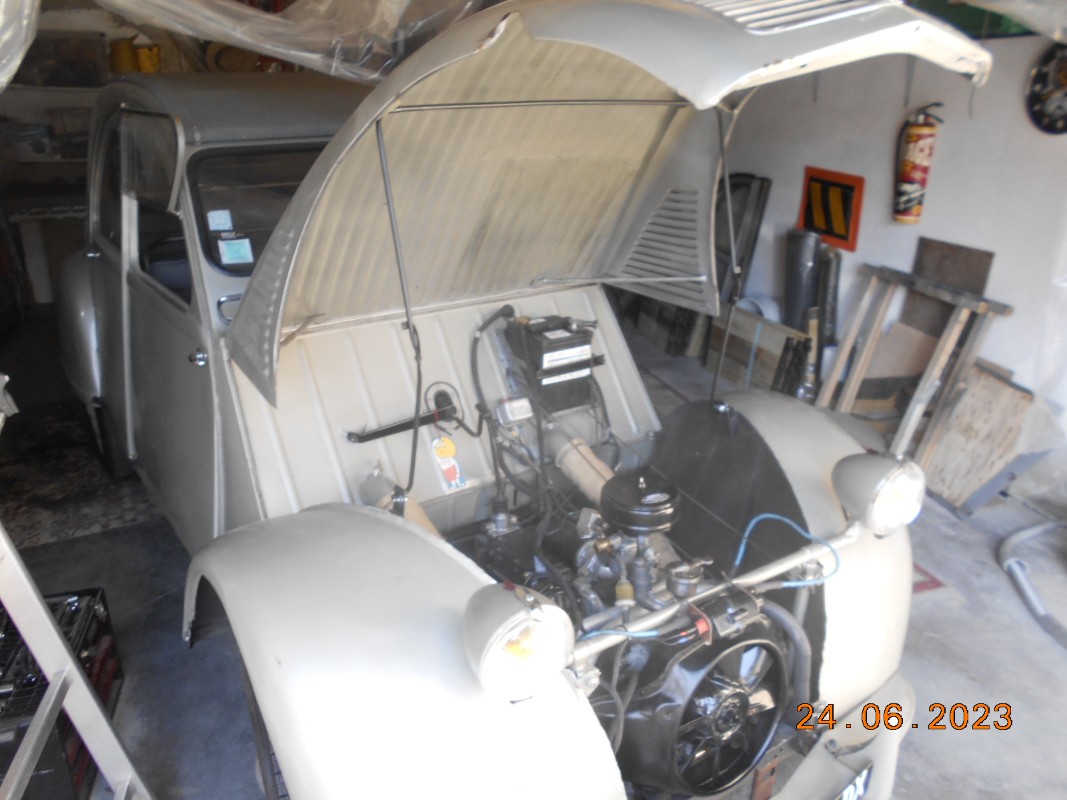

Posté : 30 juin 2023, 07:43
par Damien25
Magnifique, ça respire la santé !!
Si le fonctionnement est au niveau de l'image, ça va donner...
Si je pouvais me permettre, les fils d'allumage bleus et long dénotent un peu, mais je chipote ;)
Encore bravo,

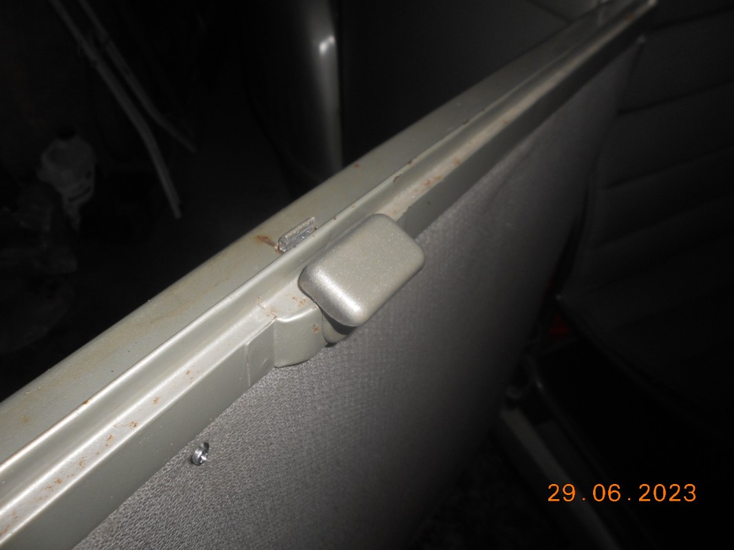

J'ai trouvé tout ce qui manquait:
Blocages de vitres avant
Serrures coulisseau avec montage sécurité option en plus !
Système empêchant l'ouverture intempestive des portes avant !
