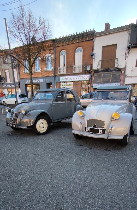

Demain, je vais exposer la deudeuch à Rieumes dans le 31 (j'y serais de 9h30 à 12h).
