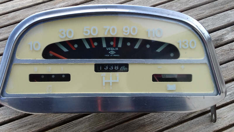

Mix de 2 compteurs Veglia,remplacement du fond marron d'origine par un fond noir,peinture jaune rialto du plastique et changement de la sérigraphie.
c"est un test de photo mis sur le forum avec le système " Légende " !!! 1ére fois,ça va,c'est assez simple je voyais ça plus compliqué !!!
Re: Restauration de ma 2CV6 AZKA de 1978
Posté : 29 avr. 2017, 07:44
par Deuchémoi
pour la photo !!
Par contre, blanc sur Rialto, on ne vois pas très bien ... :|
Posté : 29 avr. 2017, 12:11
par StudentDeuch
Sympa la resto de ton compteur
Comment as-tu fait pour enlever la vitre du compteur et accéder au fond du compteur pour le repeindre ?
Posté : 29 avr. 2017, 13:37
par RICMAN41
StudentDeuch a écrit :Sympa la resto de ton compteur
2 ergots en bas et 2 ergots en haut du cerclage en métal à relever délicatement puis accès à la vitre,plaque en plastique reposant sur 4 petites tiges en fer
avec caoutchouc puis fond de compteur,je n'ai pas enlever l'aiguille pour avoir le fond,j'ai découpé un fond d'un autre compteur chiné à une bourse (5 euros)
l'ai découpé et collé sur le fond en alignant le nouveau sur l'ancien pour les traits de vitesses,voilà
Posté : 29 avr. 2017, 15:27
par StudentDeuch
merci pour la procédure à suivre
Travail minutieux en perspective, je vais essayer de faire ça sur mon compteur dont toute la sérigraphie a fichu le camp

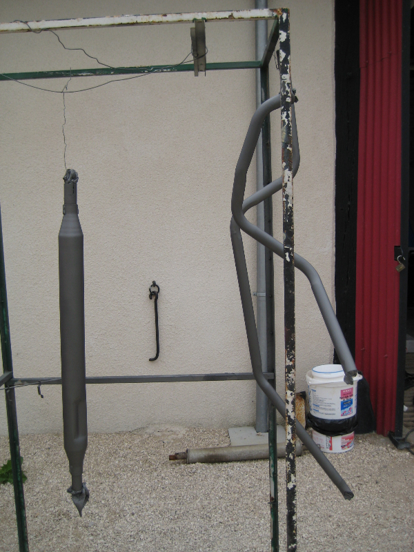

Après réflexion,peinture haute température 900°(fonte) sur la ligne d'échappement après décapage de celle-ci.
On verra bien ce que ça donne dans le temps
Posté : 26 juin 2017, 09:11
par foggyflo
J'avais pas pensé qu'on pouvait peindre le pot ! c'est une excellente idée, je vais étudier ca aussi.
Bravo pour ta resto ! et je compati completement pour la petite vis

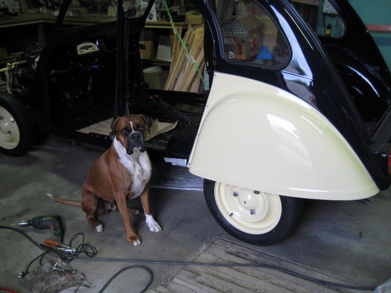

Cette après-midi j'ai mis mes ailes arrières(adaptables)2 heures par aile,tiré, poussé,tiré, poussé.Les joies de l 'adaptable quoi !!! :enerve:
Bon j'avais mon arpéte avec moi mais il est vraiment bon à rien
Posté : 02 juil. 2017, 21:23
par Deuchémoi
RICMAN41 a écrit :
Bon j'avais mon arpet avec moi mais il est vraiment bon à rien
Je ne sais pas si il est bon à rien, mais il à l'air sur de lui en tout cas .... :D
Posté : 02 juil. 2017, 21:28
par RICMAN41
Oui,fidèle,sûr de lui et pot de colle aussi

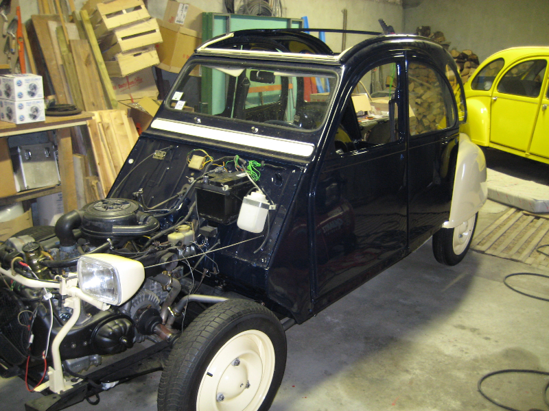

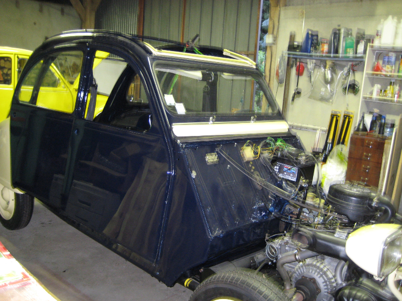

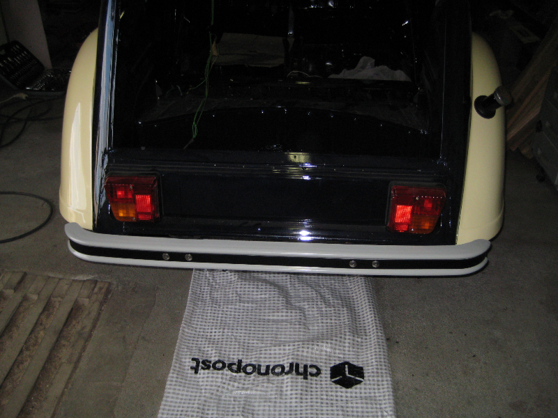

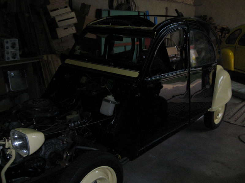

Travail du jour,fin de montage des joints de portes,vitres des portes arrières;montage de 4 portes,pose du pare chocs arrière.
J'ai voulu purger mes freins en vain puisque j'ai commencé par l'arrière droit mais il n'y a rien qui sort,mon circuit était vide et j'ai donc pomper beaucoup de fois avant mais j'ai eu qu'un suintement,j'ai bien peu que mes cylindres de freins (ou de roues)
soient grippés
Vu que cela marchaient bien je ne les ai
pas refait et donc ouvert.
Quelques photos
Posté : 07 juil. 2017, 21:29
par williamm
Sponsorisé par les " ptt " :D
Posté : 07 juil. 2017, 21:39
par zamzam
Hello !
Cela ressemble à de la belle ouvrage !
On attend les photos en pleine lumière ... :D
Posté : 07 juil. 2017, 22:16
par RICMAN41
zamzam a écrit :Hello !
Zamzam c'est mieux comme ça !!!
