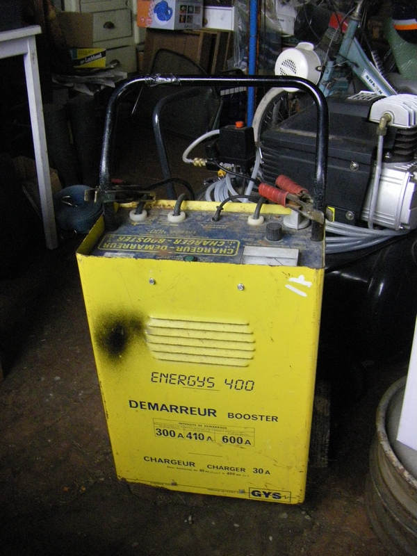

D'accord avec René. Je démarre régulièrement toutes mes 6 V. (2CV A, AZ, AZAM, Dyane et AMI 6) avec un booster 12 V. Même avec une batterie 6 V. bien chargée elles ont souvent du mal à démarrer après un arrêt de plusieurs jours.
En fait j'ai un vieux chargeur démarreur à lampes qui fait 6, 12 et 24 V. mais avec seulement 2 positions : 6-12 et 24. Je recharge aussi les batteries 6 V. sur la position 12 V. sans aucun problème depuis des années.
