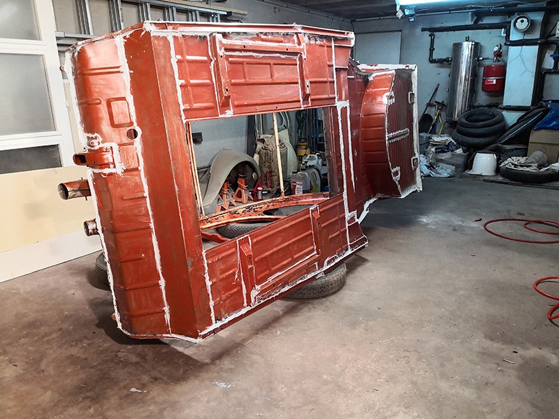

Re: Restauration 2CV6 spéciale de 86
Posté : 28 nov. 2020, 22:32
par Filofax
Comme j'ai mis mon antirouille sur le support de pédale et ses renforts, je les ais mis en place.
Maintenant qu'ils sont vissés définitivement, il n'y plus autant d'écarts.
Il ne me reste plus qu'à mettre du joint PU tout autour, en même temps que je mettrais le joint PU sur l'ensemble de la caisse.

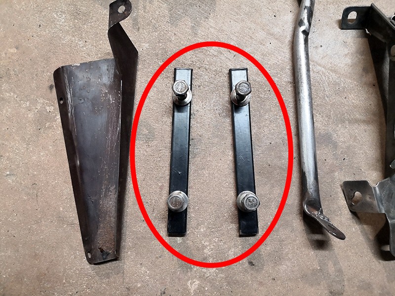

Et pour finir mon après midi 2Cv, j'ai continué à faire de nettoyage, décapage de pièces.
Comme je ne les avais pas prises en photos, je vous regroupe toutes les pièces de ces deux dernières semaines.
C'est pas beaucoup, mas ça prends du temps si on veux bien le faire. (enfin c'est ce que je me dis :) )
Par contre, lors du démontage de mon auto il y a maintenant un peu plus de deux ans, je n'avais pas fait beau coup de photos.
En plus elle était déjà en partie démonter, donc....
Qui peux me dire à quoi serve ces pièces (entourées en rouge), et où vont-elles ?
Merci d'avance pour votre aide.
Posté : 28 nov. 2020, 23:43
par Belin3800
Je pense que c'est pour fixer le support arrière qui enjambe le reversoir, le repère 10.
Belin3800
Posté : 29 nov. 2020, 00:59
par Filofax
MErci Belin.
Il semblerais qu'elle ait une autre fonction peut-être.
Chez Burton, en suivant ta réponse, j'ai trouver ça :
https://www.burton2cvparts.com/fr/benzi ... vestigings
On dirait que que ce soit la même pièce. Donc bingo :)
Encore merci de ton aide Belin :salut:
