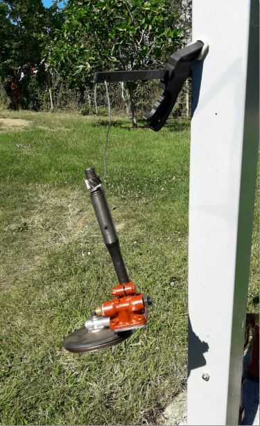

Mise en peinture du corq de pompe à huile et séchage en cabine Bio à 28° . .

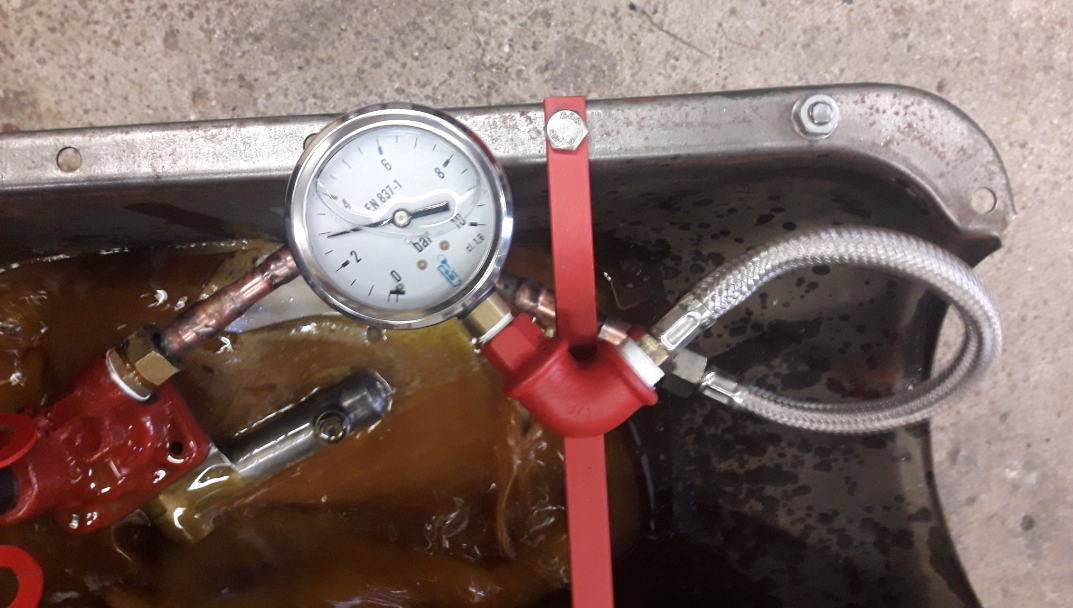

Ce matin essai de la pression de la pompe à huile , pile poil avec le DR pression 2,8 kg à 1000 tr/m ,
