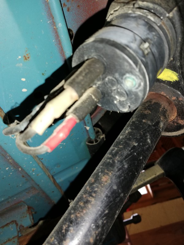

Sur une fiche tu a le + permanent, puis une autre le + après contact et la 3ème fiche elle va au démarreur

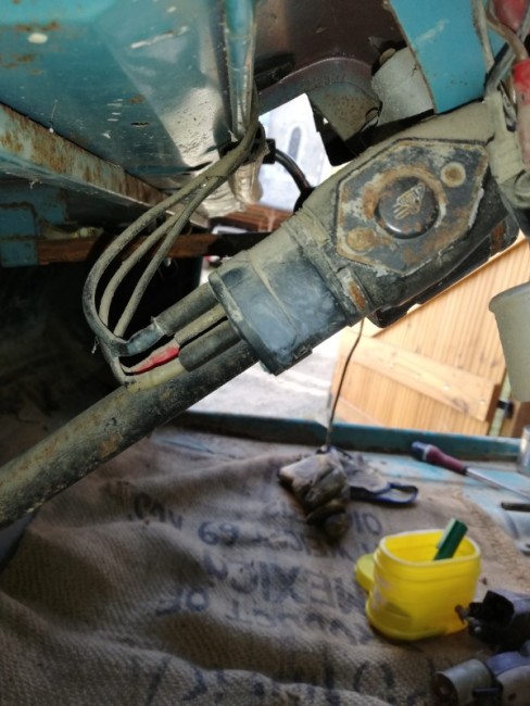

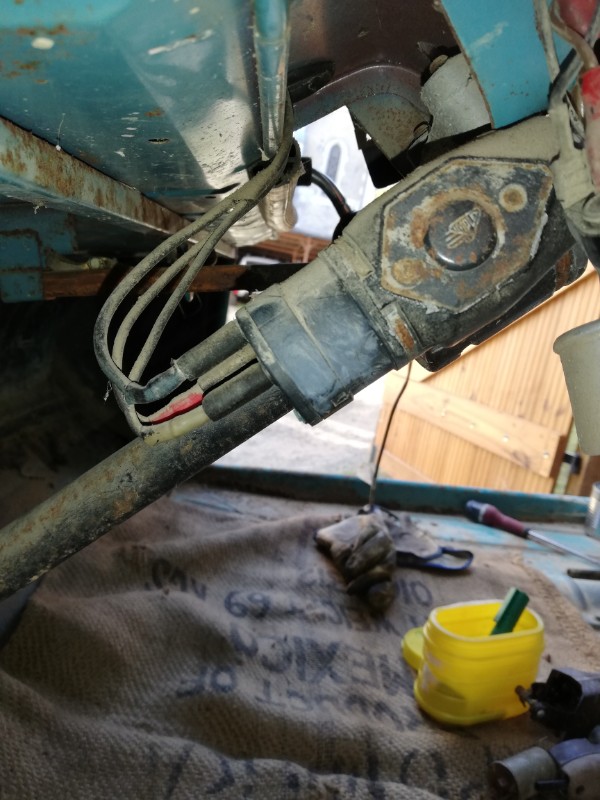

didou04 a écrit : 07 août 2022, 18:54 Quelqu'un pourrait il me dire si ce branchement est bon.
Le mien est comme ça :
Re: Départ de la restauration de ma 2cv AK400
voici deux photos de mon montage avant démontage :
Quand penses tu m'envoyer le petit chèque Didou ?

lucky40 a écrit : 08 août 2022, 08:12 voici deux photos de mon montage avant démontage :
Donc mon branchement à l'air comme le tient. :pouce:
Ton chèque est parti ce WE, Merci encore.

Deuchémoi a écrit : 08 août 2022, 07:41
Merci même si j'ai pas les mêmes couleurs
Oui ça à l'air bon !
merci pour le chèque :pouce:

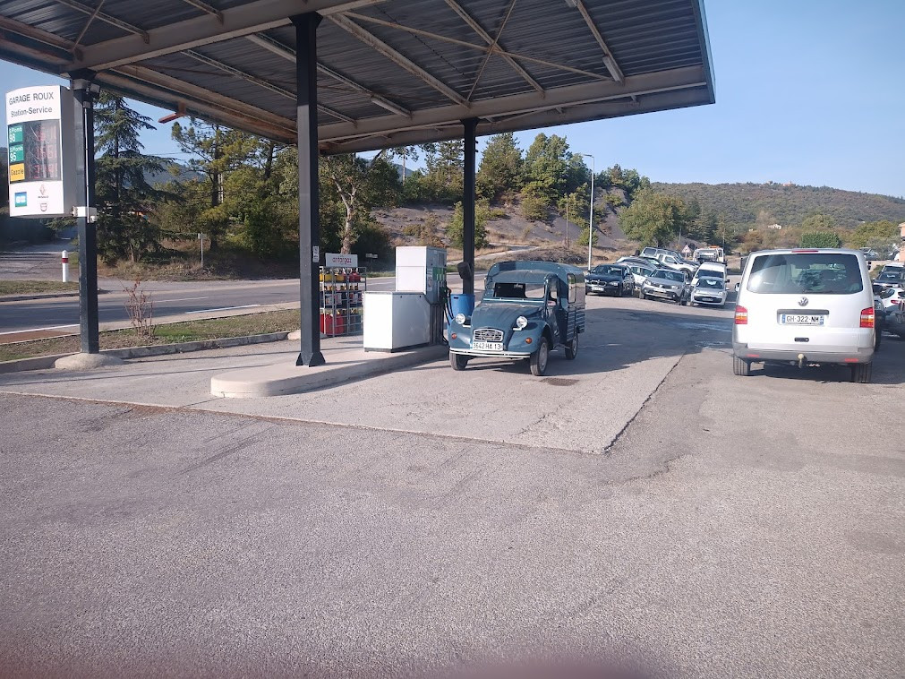

Premier plein fait à la station locale, en mode furtif car pas de pare-brise ni de plaque conforme :)
On parle même pas de contrôle technique, ni d'assurance.

didou04 a écrit : 07 oct. 2022, 22:31 Premier plein fait à la station locale, en mode furtif car pas de pare-brise ni de plaque conforme
Et bien au moins, il y a de l'essence par chez toi, c'est pas comme chez nous. :enerve2:
Ps Dis moi @didou04 , je crois reconnaître cette station service qui est accolé à une alimentation et une garage Renault, N'est ce pas ;)

Eric13190 a écrit : 08 oct. 2022, 01:40
C'est bien ça, j'habite juste en face :pouce:

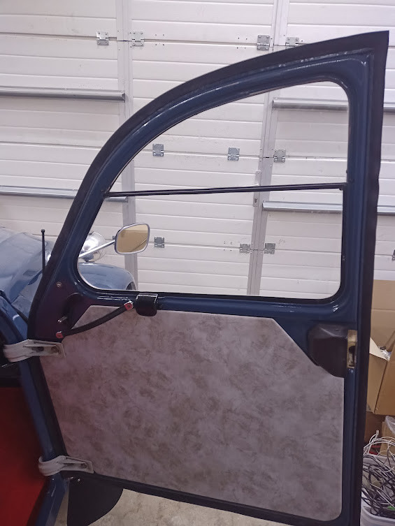

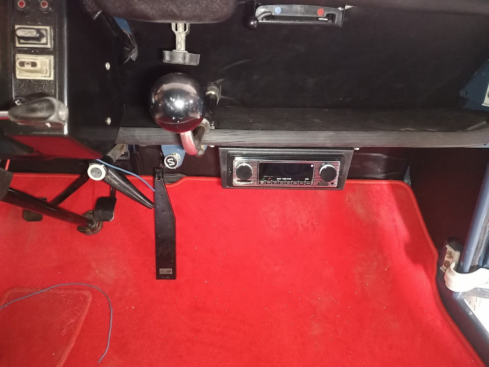

Sinon aujourd'hui pose de l'autoradio et des panneaux de porte.
Messages : 17361
En rouge et noir ... les éléments bas de conduite ressortent bien ! :gnark:
Beau rendu sur les panneaux de portes, bravo !

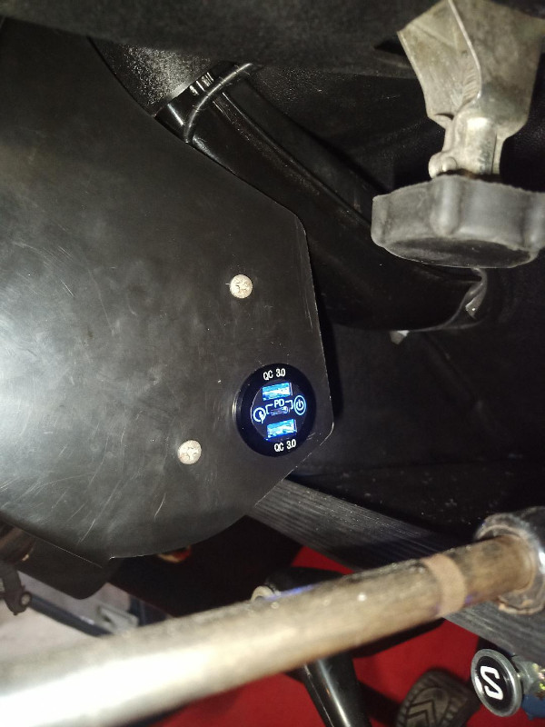

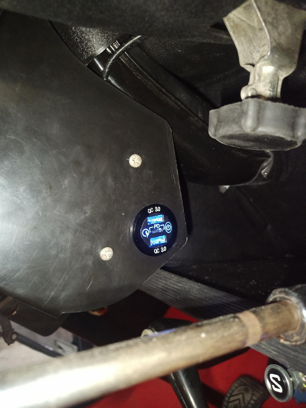

Je viens de faire passer la 2cv de ma fille dans le monde du 2.0 :gnark:

didou04 a écrit : 14 oct. 2022, 23:24 Je viens de faire passer la 2cv de ma fille dans le monde du 2.0 :gnark:
Tu as eu la place derrière? J'ai le même bordel mais je ne sais pas où le mettre?

Eric13190 a écrit : 14 oct. 2022, 23:47
Oui sur le coté droit en bout de l'entourage du compteur, car avant il y a le renfort métallique qui supporte le compteur.
Je l'ai branché sur le + après contact sur la boite à fusible comme le poste pour qu'elle ne vide pas la batterie. :siffle:

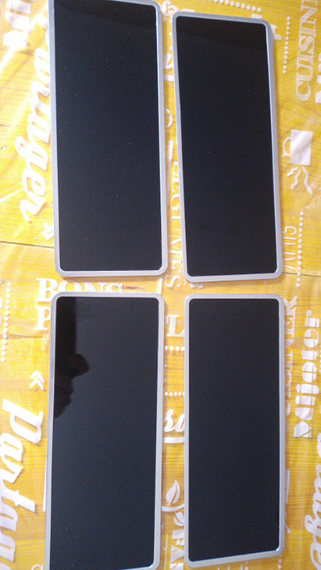

J'ai reçu les plaques d'immatriculation vierges, reste plus qu'avoir le contrôle pour avoir les nouveaux numéros :pouce:
didou04
Messages : 451
Ma deuche : 2cv AK400
Message par didou04 »
Oups, la photo :siffle:

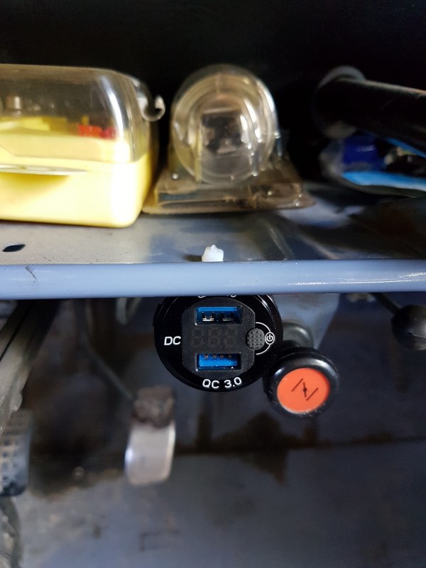

J'veux pas dire, mais avec le métavers, on en est au 3.0 ... :gnark: Ceci dit, c'est une bonne chose. Moi, je l'ai mise en façade, version voltmètre pour surveiller la charge ... de la batterie !
