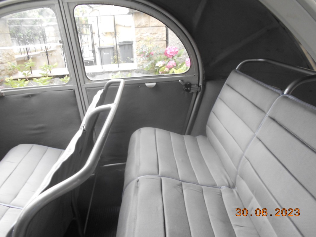

Bien sur les banquettes ...

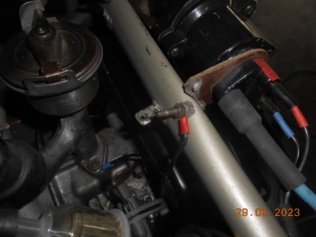

J'ai aussi soigné les masses pour les phares. Masse améliorée entre reniflard et barre de phares, et masses recréées dans les cuvelages de phares pour aller au support d'ampoules...

denis56 a écrit : 04 juil. 2023, 07:35 J'ai aussi soigné les masses pour les phares. Masse améliorée entre reniflard et barre de phares, et masses recréées dans les cuvelages de phares pour aller au support d'ampoules...
Bien vu l'attention portée aux Masses ,
Cela peut éviter bien des problèmes par la suite

J'avais même ajouté une masse entre batterie et support batterie avec contacts soignés entre support et caisse, ainsi qu'une masse discrète entre boite et caisse...

Elle est magnifique 🤩, l’intérieur est sublime, on n’à l’impression qu’elle sort du salon 1948 !
Bravo et merci pour cette restauration de haut niveau :like:

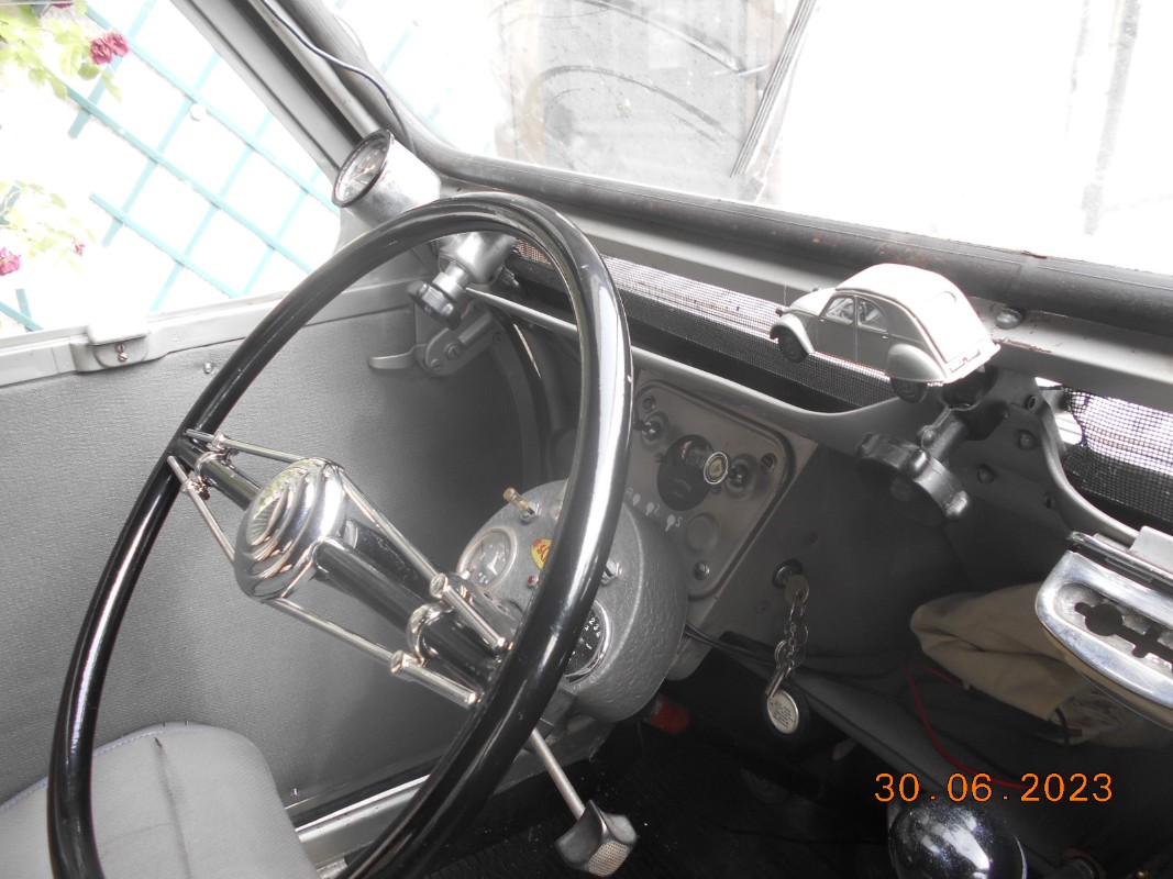

Comme d'hab quelques options !!
Je l'ai même joué façon "tuning" !!

le kit esthétique pour le volant je ne connaissais pas ! Simple et l’effet est superbe :like:

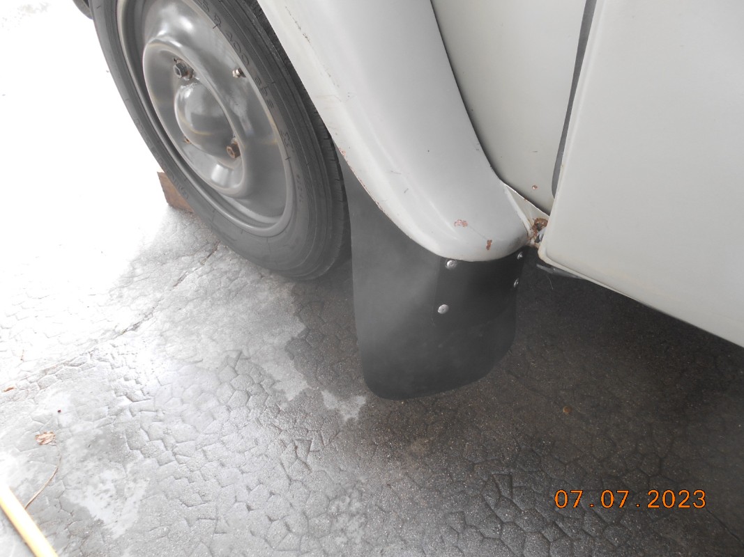

Dernier petit cadeau: Les bavettes !!

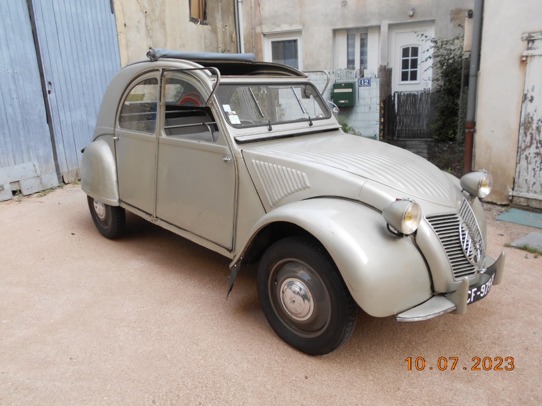

Re: Remise à niveau 2cv Type A de 52
Posté : 11 juil. 2023, 20:58
par Deuchémoi
Bha ! Denis, m'enfin ? C'est quoi cette capote roulée à la va-que-j'te-pousse ?
Y'a du laissé aller ! La jeunesse, c'est plus ce que c'était ... :siffle:
Posté : 11 juil. 2023, 21:25
par Eric13190
Deuchémoi a écrit : 11 juil. 2023, 20:58 Bha ! Denis, m'enfin ? C'est quoi cette capote roulée à la va-que-j'te-pousse ?
Ben oui Denis, si tu veux énervé notre Deuchémoi, tu roule ou plie mal ta capote, soit tu ne met pas la poignée du coffre bien à l'horizontal mais surtout tu lui dis que l'anglais belle des calandre c'est celle à trois barre :gnark: :mdrr:
Posté : 12 juil. 2023, 06:50
par Deuchémoi
Eric13190 a écrit : 11 juil. 2023, 21:25 Ben oui Denis, si tu veux énervé notre Deuchémoi, tu roule ou plie mal ta capote, soit tu ne met pas la poignée du coffre bien à l'horizontal mais surtout tu lui dis que l'anglais belle des calandre c'est celle à trois barre :gnark: :mdrr:
