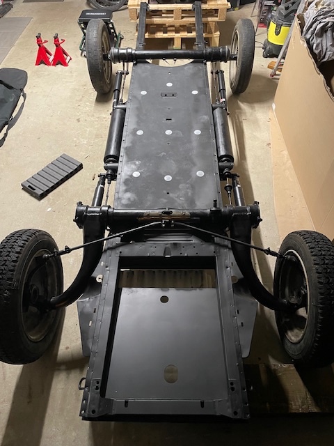

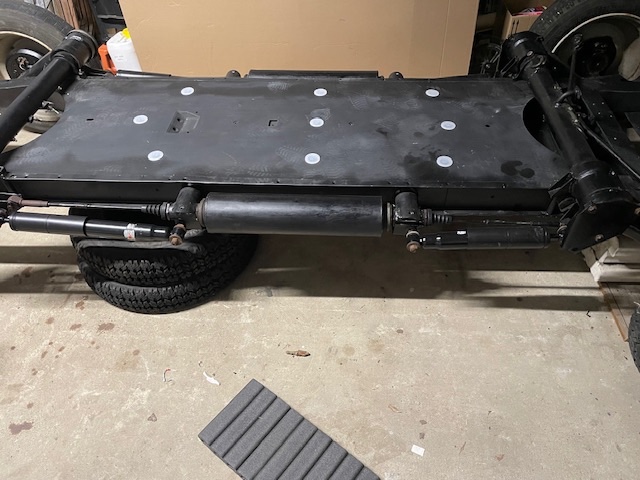

Ça y est elle roule.
Bon sinon vous voyez j’ai avancé sur suspension et trains.
Maintenant faut que je retourne à la carosserie. 😢
Je te dirais ce que ça a donné.

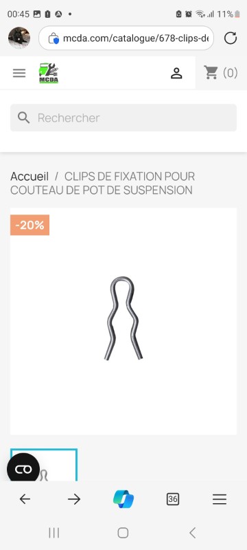

Et sinon j’ai perdu un truc nommé ça.
Pour bloquer l’axe de l’amortisseur.
Ça s’appelle comment?
Re: Restauration de la 2cv de Pyl
Posté : 28 janv. 2025, 00:46
par Eric13190
https://mcda.com/catalogue/678-clips-de ... nsion.html
Cela permet de bloquer les couteaux
Posté : 28 janv. 2025, 13:01
par Alex 46
:pouce: pas mal pour débutant .

Merci Eric. Plus cher de frais de port lol.
