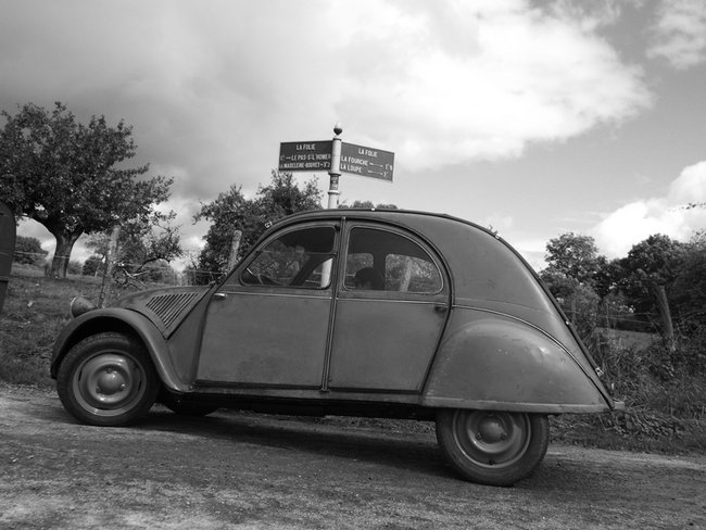

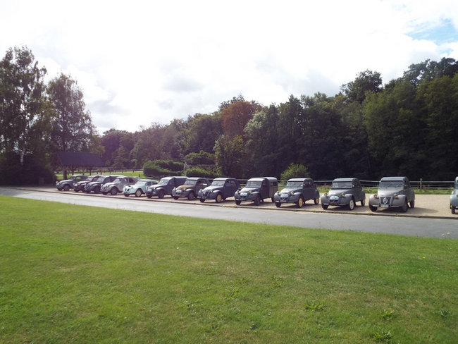

Mais qui risque rien n'a rien. Donc me voila parti avec une vingtaine de 2 CV A et AU pour un périple de 120 km dans la campagne percheronne.
Eh bien tout a fonctionné au poil.
Avec des pointes à 73 km/h mesurés au GPS : c'était la vitesse maxi donnée par Citroën à l'époque, avec deux personnes à bord. :D
- Ma deuche devant une vielles plaque de cocher
- Ma voiture est la septième en partant de la gauche
