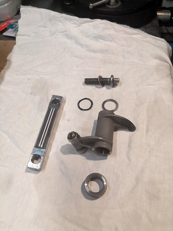

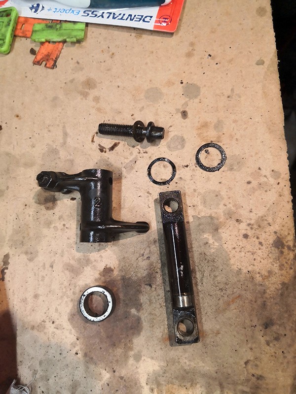

Petit retour d'expérience du Super Mafrasol.
Comme il est déconseillé de mettre de l'alu ou alliage dans du Super Mafrsol, les demi carters moteurs, je leur ai simplement fait un bain tout en frottant avec une brosse à dent.
Mais pour les pièces tout en acier, j'ai voulu faire un test de durée.
J'ai donc pris le culbuteur de l'échappement de la culasse droite que j'ai laissé tremper pendant 24 h dans un litre d'eau avec 120 cc de Super Mafrasol.
Voici comment est ressorti ce dernier (sans frotter, et après l'avoir rincé) :
Je viens donc de plonger le culbuteur de l'admission de la même culasse pour 24h de baignade.
Voici comme il est avant de le mettre dans la solution :
Je suis vraiment content du résultat. L'huile était comme incrustée sur l'axe et ça a tout décollé sans problème.
Un coup de WD40, histoire de protéger les pièces contre la rouille et hop en sachet afin de les retrouver pour le remontage dans quelques semaines...mois.... :)

Suite de mon retour d'expérience.
Le culbuteur d'admission, en photo ci-dessus est ressorti aussi propre, avec seulement 20 h de plongée.
Par contre, je suis un tout petit peu déçu :
J'ai mis avec le second culbuteur le ressort de soupape d'admission.
Après les 20h, quand je l'ai sorti de la solution, il était d'un superbe vert.
Mais en l'essuyant, la peinture verte est restée sur mon chiffon :pleurelarmes:
Il est couleur acier maintenant.
Donc, faites attention, ça bouffe vraiment tout.

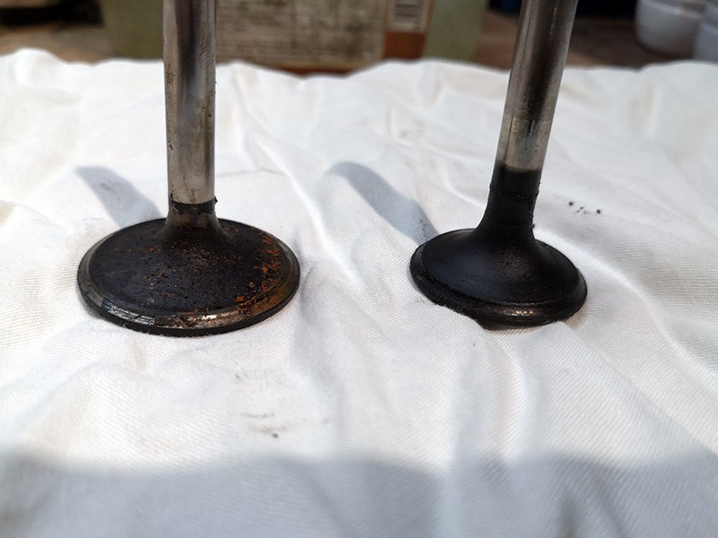

Comme promis, mon retour sur le passage des soupapes de la culasses gauche dans le supermafrasol :
Avant :
Après :
Et ce sont les même soupapes.
Alors elles ne ressortent pas brillante, elles ont quand même 34 ans :)

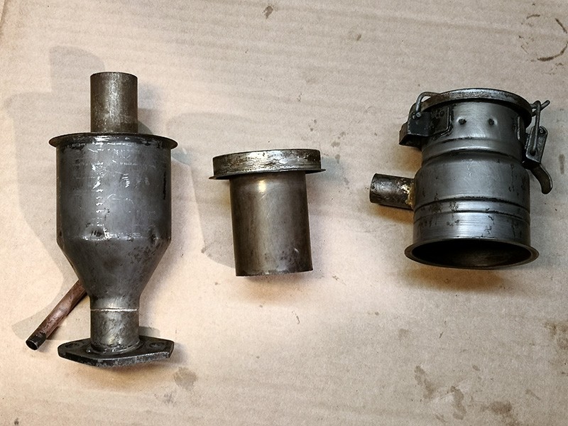

Et puis j'ai ouvert le reniflard, puisque j'avais pris la décision de le refaire avec un kit de chez Burton.
Et bien au vu de la merde qu'il y avait dedans, j'ai vraiment bien fait.
En plus les joints avaient durcis, donc....

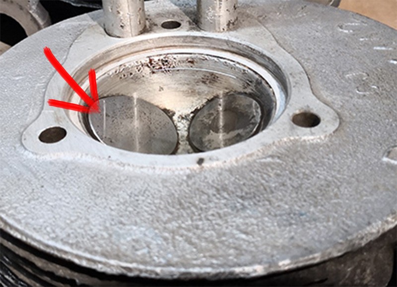

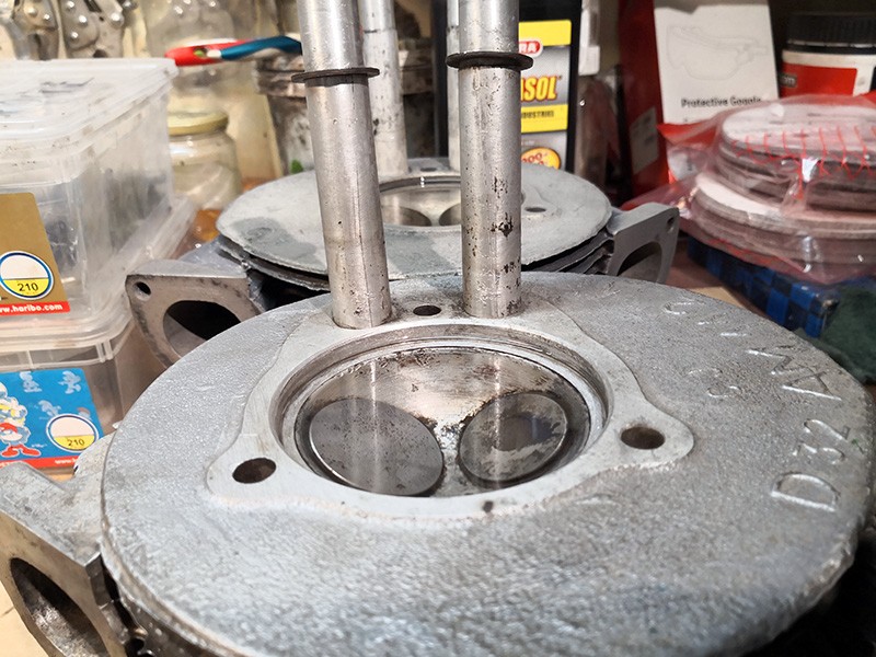

J'ai une bonne est une mauvaise nouvelle.
La bonne : j'ai 3 soupapes étanches.
Forcément la mauvaise : j'ai la soupapes d'admission de la culasse de droite qui elle n'est pas complètement étanche.
En photos, après 17h :
Je sais que c'est la soupapes d'admission, parce que dans le conduit d'admission il restait quelques goutes d'éthanol, alors que dans le conduite d'échappement, il n'y avait rien.
Et oui, l'éthanol s'est évaporé, mais pas beaucoup. Seulement 2 mm dans la culasse de gauche, où les soupapes sont encore complètement immergé, alors que sur celle de droite, la soupape d'admission ne plus que partiellement immergé.
Je ne pense pas qu'il y ai beaucoup à roder encore, mais il faut le faire pour que cela soit complètement étanche.
On le vois bien sur la photo :
Quand pensez-vous ?

Filofax a écrit : 31 janv. 2021, 12:39 J'ai une bonne est une mauvaise nouvelle.
Quand pensez-vous ?
déjà tu as réussi une culasse, un peu de rodage supplémentaire et ce sera bon :pouce:

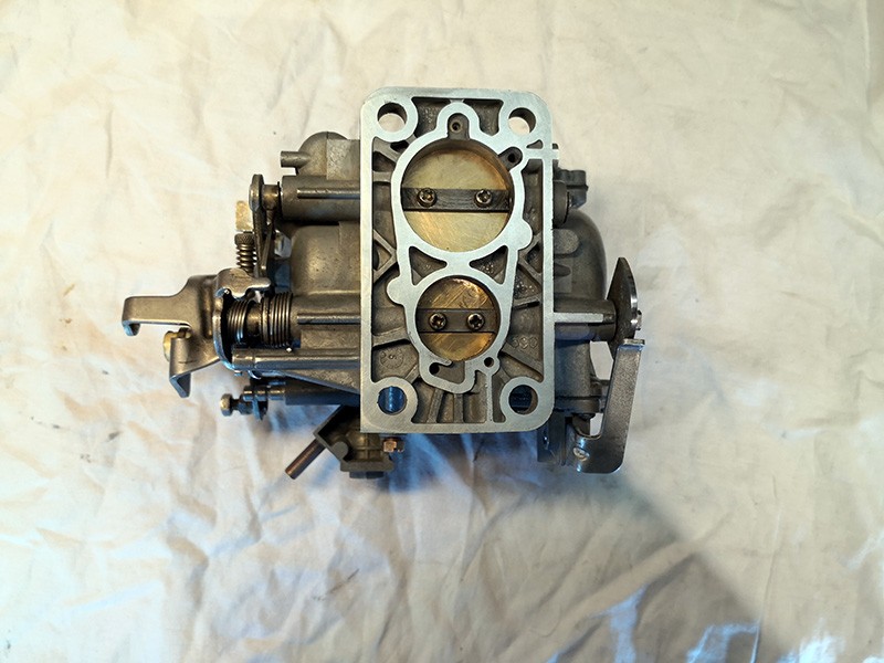

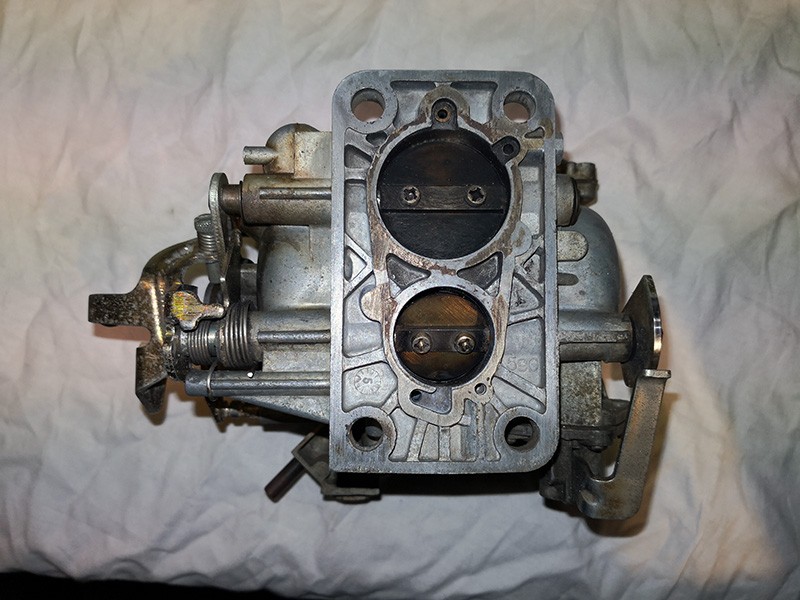

Comme la pochette de joints moteur est toujours en rupture chez Burton, j'ai commencé à m'occuper d'autre chose. Le carburateur.
C'est un carbu double corps 26x35 en 18/26 d'origine sur cette auto.
J'avais bien un carbu lors de l'achat, mais ce dernier était déjà démonté et il manqué déjà le gicleur d'air, et la capsule de dévoyage.
Qu'a cela ne tienne, j'ai quand même entrepris de démonter entièrement le carburateur (claquet, axe, gicleurs, ....) pour le nettoyer entièrement.
Et c'est là que je me suis aperçu que le gicleur principal du premier corps (le tout petit au fond de son emplacement) était complètement grippé.
Une semaine de WD40, et la chauffe du corps du carbu n'a pas suffit pour en arriver au bout. :enerve2:
J'ai donc percé le gicleur et je me suis servi d'un extracteur de goujon, et là ..................... le gicleur n'a pas bougé.
Il est toujours bloqué au fond de son logement, mais dans un piteux état maintenant. :pleurelarmes:
Et bien, du coup, plus de carburateur. :boulet2:
J'ai donc acheté un carburateur sur LBC.
Il est arrivé dans un bel état, mais il fallait tout de même le nettoyer.
J'ai, comme pour le premier carburateur, à nouveau tout démonter, et j'ai mis l'intégrait des pièces à tremper 12 h dans du vinaigre blanc ménagé, puis 12h dans de l'éthanol vert (le fameux que j'ai déjà utilisé)
Comme j'avais acheté une pochette de joints complet chez Ami de la 2CV, je me suis servi de ce kit pour rénover ce carburateur.
Et voici le résultat : (j'ai mis des photos avant et après)
L'extérieur était presque propre
les tubes d'air des deux corps était noir de suie
tout comme les clapets des deux corps
J'en ai profité pour faire un petit surfaçage au 100 à l'eau de la base afin que ce soit bien étanche sur l'entretoise.
Et j'ai bien fait, le plan n'était pas si plan que ça.

J'ai remis en peinture mon reniflard, et je l'ai rénové :
Pour rappel, après nettoyage, il est ainsi :
Et maintenant :
