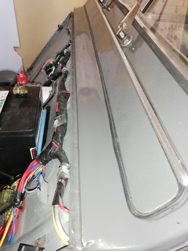

Il n'y a pas beaucoup de causes d'entrée d'eau sur l'avant :
- Axes d'essuie glace
-Charnière de capot
-Baie de pare brise
Pour prévenir ces petits ennuis, lors de la restauration de l'Azam j'ai carrément souder la partie baie de pare-brise à la partie charnière de capot puis je l'ai mastiquée et peinte...étanchéité garantie
Je pense faire le même traitement pour l'AK...

Merci pour les photos lucky !
c'est un peut ce qui avait dû être fait sur la mienne, mais pas aussi proprement...
Sur les photos é et 3, on voit bien la charnière tordue et le mastic qui commence à sauter.
Sur la première photo, on voit que l'eau à stagner sous la charnière de capot, ce qui a fini par percer. Je pensais que l'eau pouvait passer par là, mais se point se situant en dessous des endroits où j'ai repéré les fuites, je pense que ça viens d'ailleurs. Je vais également étanchéifier cet endroit.
C'est dommage, cette zone risque de pourrir prématurément.. Mais bon on doit encore avoir quelques (dizaines?) d'années avant une prochaine intervention !

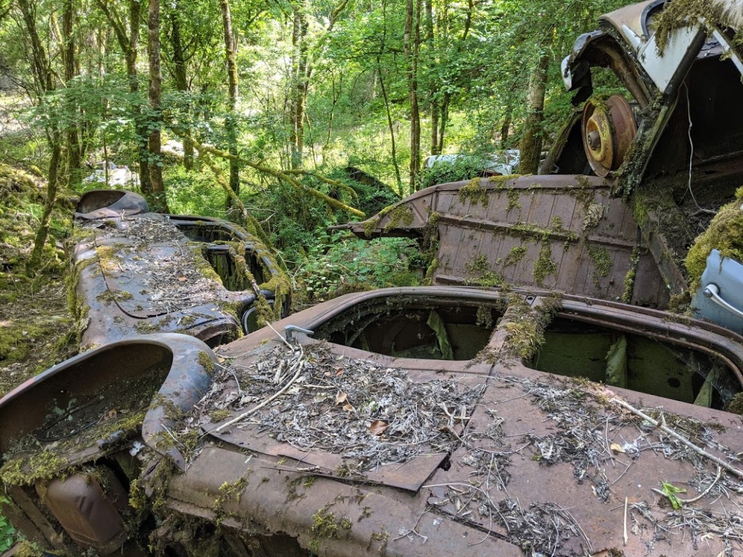

Sinon, je tiens à vous présenter un endroit que j'adore !
Certains vont trouver ça triste voir dégeulasse, mais je trouve ça personnellement très poétique, et représentatif d'une période où on ne se prenait pas la tête...
Il s'agit d'un cimetière de citroen que j'ai découvert il y a quelques années près de chez moi !
elles ont été jetées depuis une petite falaise, souvent sans moteur, devenu maintenant inaccessible à cause de la végétation. Elles sont maintenant bloquées ici, dépouillées et décomposées au fil des années...
Je dirais qu'il y en a au moins une dizaine, dont notamment 2 ou 3 tractions, 2 ds... Je n'ai pas réussi à identifier le reste
En regardant de plus près, on peut même y trouver une 2cv !
J'ai eu du mal à la trouver, heureusement qu'il reste une aile "intacte" !
Qui a dit qu'une 2cv n'était pas écolo ? Quand on voit ce qu'il en reste, on pourrait presque croire que c'est biodégradable
Bref, c'est le paradis pour les amateurs de rouilles comme moi !

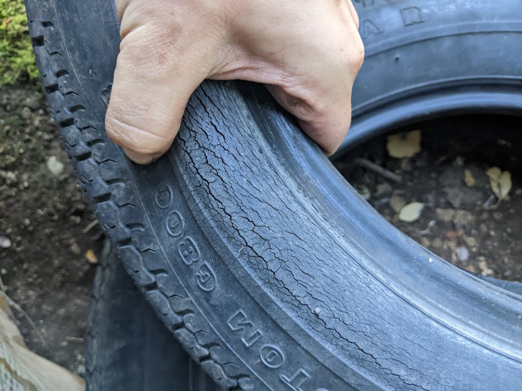

Nous avons décidés de changer les pneu, qui pour rappel datent des années 80. même si nous avons fait environ 3500km avec, Il était temps de les changer :
Je les contrôlais régulièrement, et même si ils ne semblaient pas bouger, je craignais de plus en plus l'éclatement (et le CT d'ici moins de 6 mois )
Leur comportement n'était pas top, ils s'écrasaient dans les virages sérés à basse vitesse et la voiture avait tendance à aller tout droit.
Puisque nous avons pris notre temps, nous avons pu économiser pour nous acheter 4 michelins zx en 135 !
Le comportement est nettement meilleur ! Bien plus stable dans les grandes courbes, et ils ont moins tendance à s'écraser dans les virages serrés. Cependant, je trouve que la pression de 1,4 préconisée à l'avant est trop faible. Je suis monté à 1,8 et je trouve que le compromis est meilleur. direction moins lourde, beaucoup moins tendance à s'écraser, tout en préservant le confort et la tenue de route.

Bonjour, belle AK, tu a bien fait de remplacer tes pneus, car en juillet j'ai éclaté un pneu âgé de 20 ans, j'ai remplacer les 2 à l'avant et je dois en prendre 2 autre au salon Epoqu'auto dimanche prochain, des Michelin X
Re: 2cv AK 400 de 1975 qui reprend du service
Posté : 01 nov. 2022, 17:53
par François16
Elle est belle et elle est utile
Tu as bien fait de changer tes pneus
