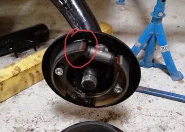

Oui détalonner permet 2 choses : moins de risque de bruit (pas si grave) et surtout plus de risque 'd'auto engagement'. De base ça faisait partie des paramètres de 'réglage' du mordant, car quand c'est bien à l'équerre, sous l'effet de la rotation des roues unes des 2 garniture à tendance à 'mordre' et 'engager'. Sur le sec, c'est pas si grave... sur le mouillé ou la neige, c'est le blocage assuré. Du coup en effet, qq coups de rape pour avoir une attaque à 45° suppriment ce risque !

Je me permets de rajouter mon grain de sel. Je ne sais pas où @denis56 a pris ses tambours avant, mais pour ma part, ils avaient étaient livrés déjà biseautés à 45°…. Je les avaient pris chez MCDA mais beaucoup de revendeurs ont les mêmes fournisseurs !
En retour de conduite, je n’ai jamais eu de problème de freinage !
En espérant que cela puisse aider ! :wink:

Je n’ai pas pris de photos des tambours avant, juste ceux de l’arrière, pour illustrer mes propos

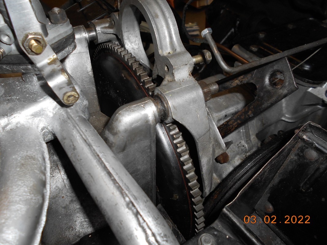

Ok merci par contre petit souci au moment de l'association boite/moteur.
Nous avons bien des entretoises positionnées en diagonale qui permettent de bien serrer le moteur: Pas de souci !
Par contre dans les autres points de fixation il y a des guides qui s'emboitent dans le bloc moteur et sont solidaires de la boite.
Mais quand on serre le moteur et la boite, on n'arrive pas en butée et donc on commence à tordre la boite. Bref ce montage est loin d'être mécanique et c'est comme s'il manquait des entretoises sur ces guides ou des rondelles au fond pour prendre appui plus tôt...
Avez vous une réponse car il n'y avait rien au démontage.
En gros le moteur n'est fixé que par les deux vis disposant des entretoises, les autres vis ne serrent pas !

Est ce que c'est pas l'arbre primaire de la boîte qui n'est pas correctement positionné et qui "crée" cet "décalage" :???:
Re: Réfection 2cv AZ 1955
Posté : 03 févr. 2022, 18:55
par denis56
Les entretoisent de toutes façons (et que je n'ai pas ajoutées, elles étaient là au démontage) déterminent la distance entre le moteur et la boite !!
Mon souci ce sont les autres fixations qui ne permettent pas un serrage ou sinon je tords le carter de boite !!
Comme s'il manquait de la longueur aux cylindre de guidage ou une rondelle au fond pour venir en appui..
L'entretoise est bien présente au premier plan, et fixe la distance boite/moteur. Mais de l'autre côté qui a t-il entre boite et moteur hormis le tube de guidage ?

Ecoute Denis, je ne suis pas un expert mais il me semble qu'en diagonale, tu devais avoir une autre entretoise.

Moi non plus je ne vois pas d'autre solution qu'une entretoise...

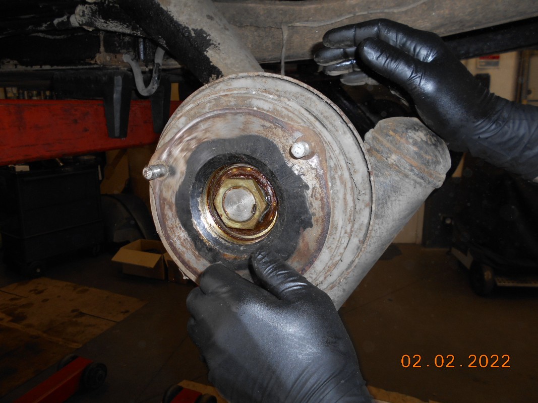

Sinon gros démontage des tambours arrière... Et là bonjour la difficulté ! Accéder à l'écrou a été assez compliqué, le desserrer n'était possible qu'avec une clef à chocs de 44, et ensuite pour arracher le tambour, bonjour la galère avec un arrache moyeu..
Mais bon il existe un outil spécifique pour le tambour !!

Au fait voici une des deux entretoises qui vient en butée par dessus le guide. Tombées au démontage et passées inaperçues !
