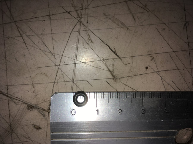

horrhell a écrit : Il me reste deux joints toriques en caoutchouc, aucune idée de leur utilité...
:salut: Si tu peux faire une photo des deux joints .

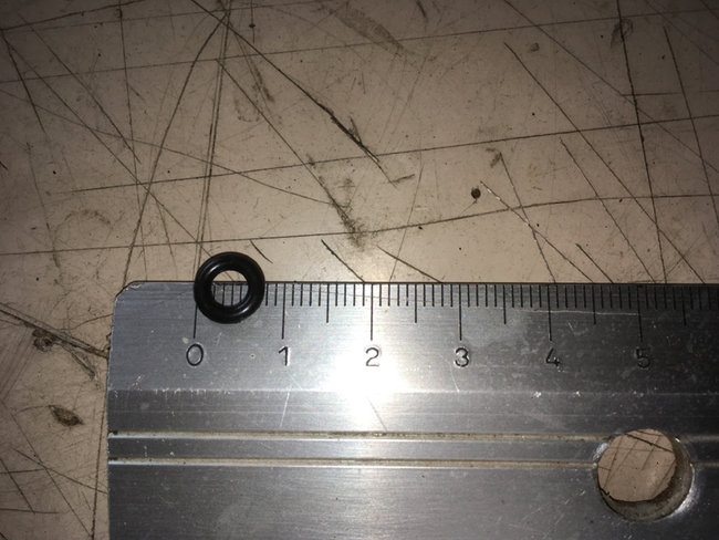

bonjour
alors voilà les joints en question :
le grand (8mm)
le grand (8mm)
le petit (6,5mm)
le petit (6,5mm)
Le grand c'est le même que dans ce topic : viewtopic.php?f=12&t=11790
Comme il n'y avait eu aucune réponse, je pensais qu'il était là en plus, peut-être pour un autre modèle...
En fait j'ai pas vu de joint en caoutchouc dans mon carbu... seulement les cuivre :???:
Re: Charlie par cœur... Restauration de ma Charleston Bordeaux de 90
Posté : 09 avr. 2019, 09:38
par RICMAN41
:salut: le petit est pour le gicleur de pompe de reprise (bec) mais une fois sur deux tu détruis le gicleur pour le sortir donc ne touches à rien :laughing:
Le grand je ne sais pas. Peut être pour l'axe de papillon mais j'ai un gros doute. :???:

RICMAN41 a écrit ::salut: le petit est pour le gicleur de pompe de reprise (bec) mais une fois sur deux tu détruis le gicleur pour le sortir donc ne touches à rien :laughing:
Bonjour et merci.
Je ne vais donc pas essayer de changer ce joint de gicleur et plutôt laisser mon carburateur comme ça... :pouce:

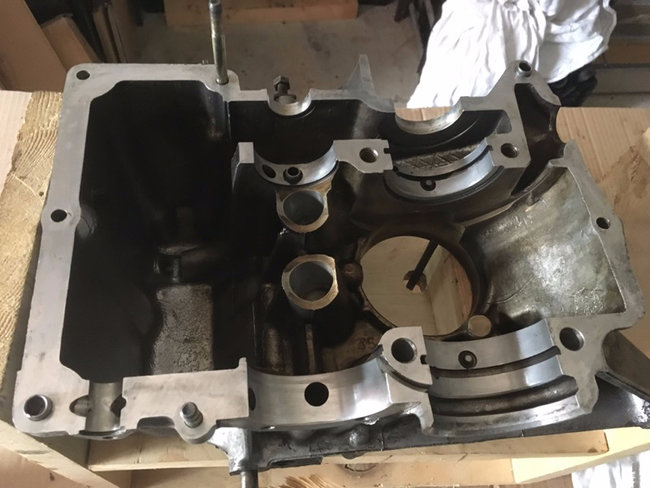

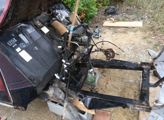

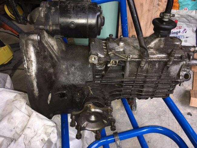

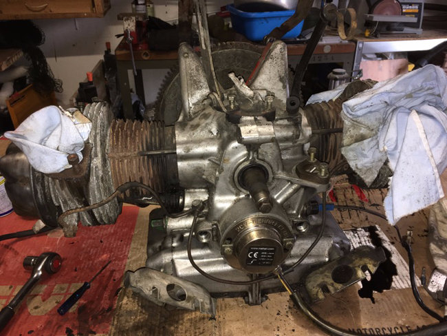

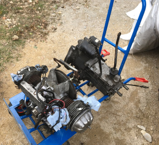

alors voilà les nouvelles du jour : moteur / boîte / embrayage déposés ! Pour le dos bah j'y suis allé comme un bourrin tranquille... :P
on y voit plus clair
et roule ma poule !
et roule ma poule !
sur le billard
sur le billard
Y a encore un sacré nettoyage à faire mais ça avance doucement...
y a encore de quoi faire

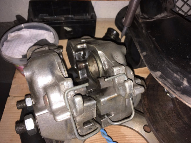

un étrier de frein nettoyé

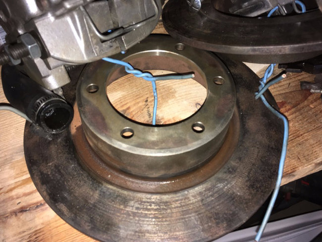

Comme vous pouvez l'imaginer, la plaque sous le moteur était particulièrement crade, avec une couche de gras / crasse / débris végétaux / d'un gros centimètre d'épaisseur... J'avais la même chose à certains endroits, sur de la tôle, et ben l'avantage c'est que cette couche de gras dégueu a bien préservé ce qu'il y avait dessous.... Pas de rouille, c'est revenu nickel !

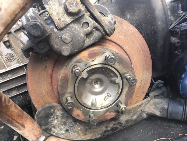

J'ai passé mes disques au 600 (et à la brosse métallique sur touret par endroits)
disque avant
disque avant
disque après
disque après

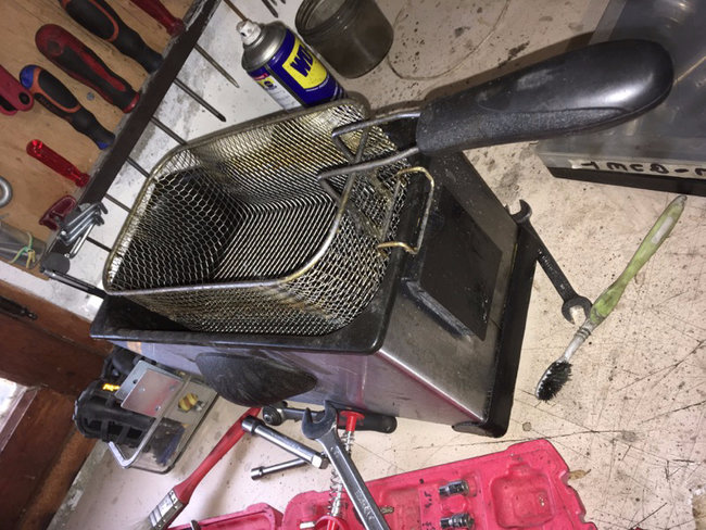

Sinon j'ai recyclé une vieille friteuse pour faire tremper dans l'essence c'est nickel :pouce:
J'éviterai juste de la mettre en route !
Par contre je me disais pour faire tremper dans du vinaigre chauffé ou autre ça pourrait peut-être le faire...
vive le recyclage !

J'ai eu un peu de temps alors j'ai avancé sur le moteur...
Alors voilà, je m'en étais arrêté au moteur déposé.
Maintenant il est ouvert.

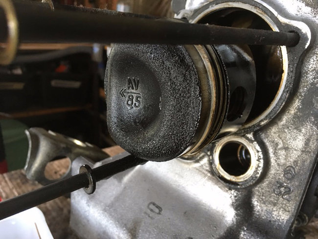

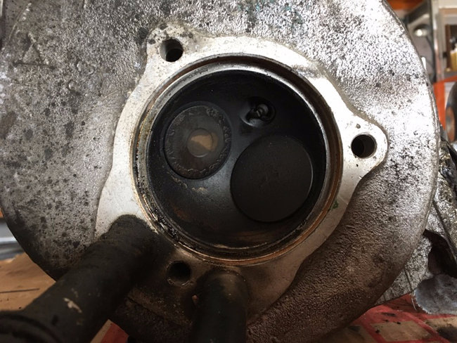

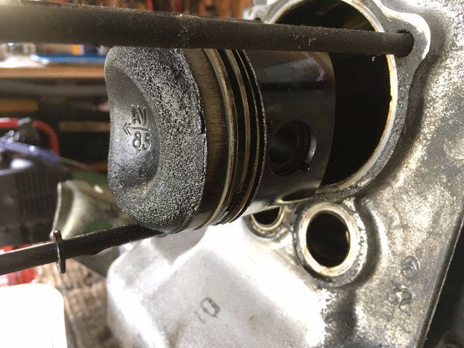

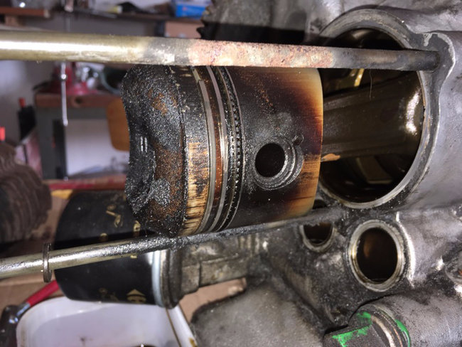

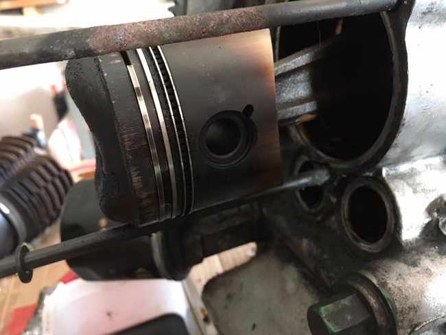

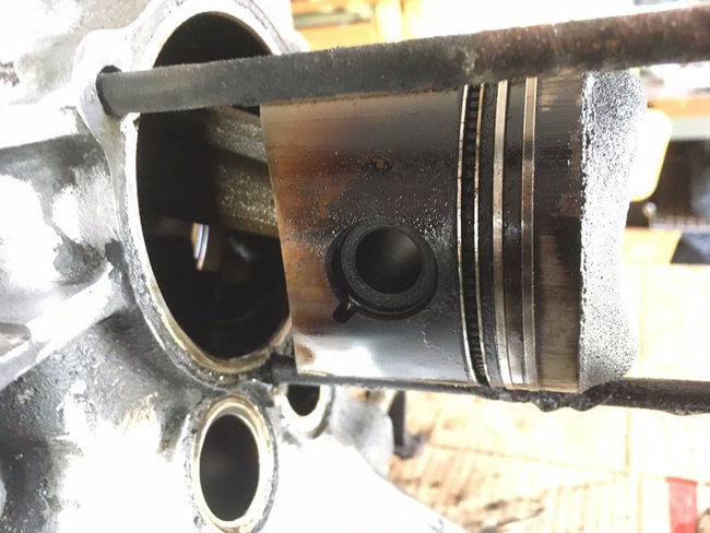

Les pistons ont pris un "petit" coup de chaud, je vous laisse découvrir ça sur les photos.
Je suis probablement bon pour un remplacement chemises/pistons/segments...

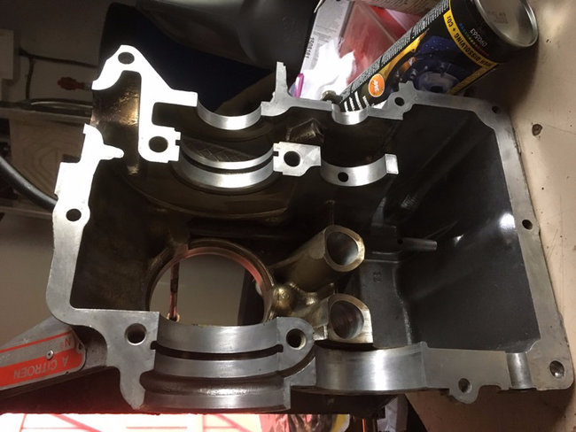

Striptease 1 : j'enlève le haut
une culasse
une culasse
Piston gauche 1
Piston gauche 1
Piston gauche 2
Piston gauche 2
Piston gauche profil
Piston droit profil
Piston droit profil
Piston droit (celle-là elle fait particulièrement peur je trouve)

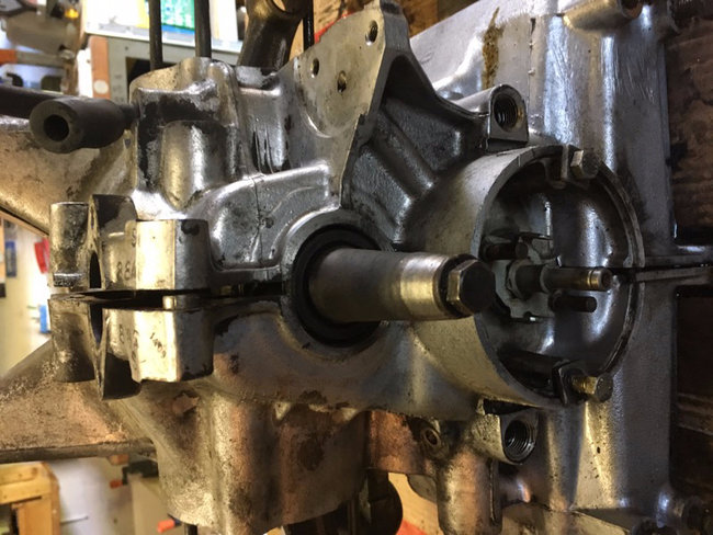

Striptease 2 : sans les mains
Ça s'ouvre mais pourtant ça vient pas... Incroyable comme un petit écrou caché dessous peut tout bloquer...
Oui alors là j'ai merdouillé, j'osais pas taper au maillet, j'y suis allé mollo pour ouvrir le carter, et ben j'ai bien fait : J'AVAIS OUBLIÉ CETTE P.....N DE VIS DE DESSOUS !!!! :boulet:
Quelques jurons plus tard, après avoir viré cette satanée vis, c'est venu plus facilement... :enerve2: :boulet2:
Ca va que j'y allais tout doux, j'ai vraiment pas tapé fort.
Là c'est bon, je crois que c'est assez ouvert

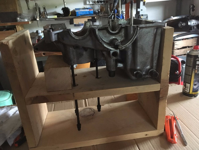

Je ne peux visiblement pas mettre plus de 10 photos par post, alors j'en fais un second juste pour ajouter une dernière image : celle de mon "extracteur" d'axe de piston.
C'est pas un truc de ouf comparé à certains outils fabriqués maison que j'ai vus sur ce site, mais je suis assez content, il m'a bien dépanné.
J'ai vu que certains axes de piston sortaient tout seul, à la main.
Les miens c'était pas du tout le cas, donc je me suis fait ce petit système avec un tube PVC de 40, de la tige filetée, écrous, rondelles...
Ça marche bien, nickel même, idéalement il faudrait que j'améliore l'arrondi pour qu'il épouse mieux la forme du piston mais bon... comme disent les merguez, on va pas chipoter

On est d'accord que les pistons paraissent avoir trop morflé ? J'y connais pas grand chose mais entre l'aspect calaminé gras et leur belle couleur "rôtie", j'imagine que ça ne va pas le faire...

- Vu leur état, vous êtes d'accord que mes pistons sont à remplacer ?

Le clapet de décharge, j'hésiterais à le forcer pour le démonter. le dernier que j'ai démonté, le pas de vis a foiré dans le carter :shock: J'ai mis un filet rapporté, et ce n'est pas trop facile, parce que ces filets sont trop longs :gnark: et il faut donc les couper de façon à ne pas abîmer la portée du clapet.
Pour tes pistons, d'après les photos, ils ont eu un soucis, sans doute de segments. Il faut les remplacer : pistons, chemises, segments.

Oui tes pistons sont hs ,vue que ton moteur est ouvert ,avant le remontage ,contrôle ou fait contrôler avec tes culasses ton vilo et arbre a came.
Apres ,bien sur si tu refait le kit pistons chemises , il faut refaire le haut aussi ,rectification des sièges est soupapes,et contrôles des guides.

:???: Le piston avec ses 4 trous, on doit l'orienter de façon particulière ? Je vais le remettre dans le bon sens bien sûr par rapport au ressort mais je veux dire par là, est-ce que ses trous doivent être à un endroit particulier (les plus proches du bouchon vers le haut par exemple ?) :???:

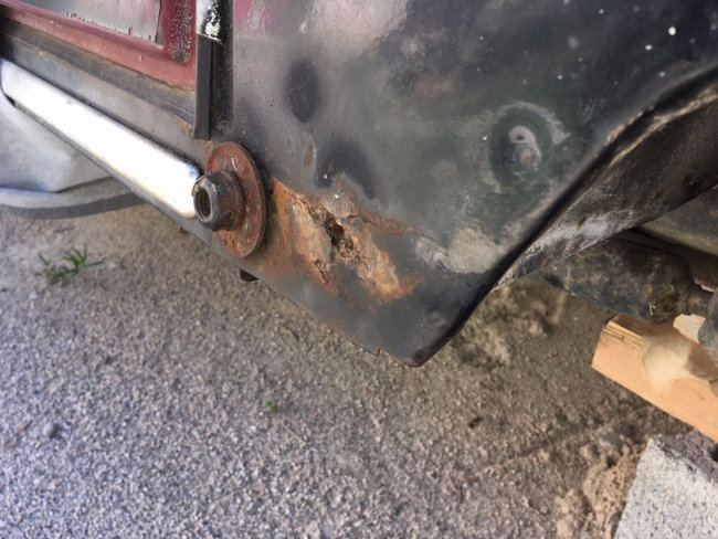

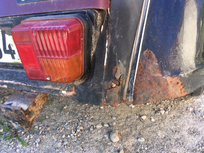

J'ai pris quelques photos de la corrosion qui ronge ma deuche, autres inuiétudes en perspective, je vous laisse juger...
Les plans de joint des demi carters nettoyés.
Carter G
Carter G
Carter D
Carter D
Une ancienne étagère transformée en support en faisant 3 trous.
Support
Support

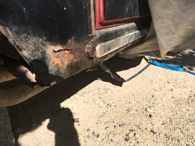

L'état général de la carrosserie (la dernière surtout, jonction tablier/plancher côté conducteur).
Ar D
Ar D
Ar G
Ar G
Av D
Av D
Av G l'écrou de fixation de l'aile tourne avec la vis, dans le vide.
Av G tablier (là c'est moche)

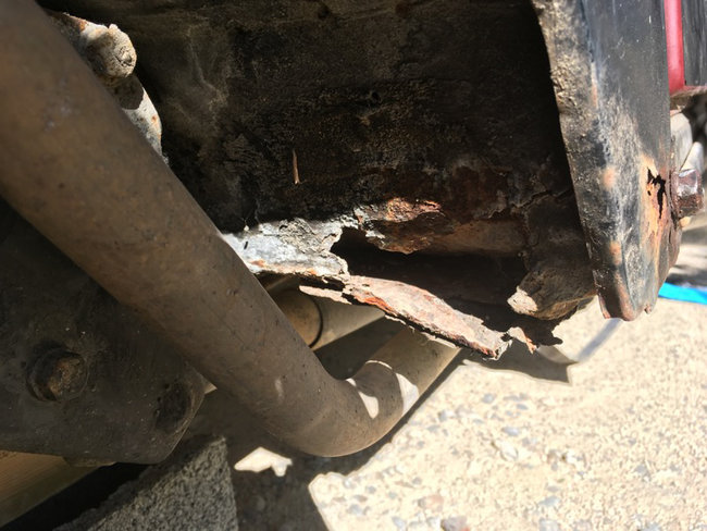

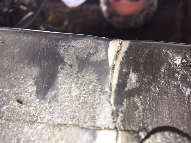

Et pis j'ai surtout remarqué une coupure, nette et propre du bras avant gauche du châssis. Je ne sais pas si c'est le bon terme, en gros les bras au bout desquels on fixe le pare-choc avant.
On dirait qu'il a été scié à la scie à métaux sur 2 faces (intérieure et dessous).
C'est grave docteur ? :???:
bras avant G de profil
bras avant G vu de dessous
Posté : 15 mai 2019, 17:29
par CHARLYSTONE
hou là ton bras et mort tu doit le changer ou mettre une prothèse :laughing:
Posté : 15 mai 2019, 18:01
par renato13
SI c'est que la traverse devant ou il y a les support moteur , à la rigueur avec une plaque de renfort devant et derrière.
le mieux c'est de changer la traverse ,la refaire . Si c'est sur le coté c'est le chassis , la faut le changer , certain découpe re soude , mais
moi je bricole pas un chassis, c'est toi qui décide , attend d'autre avis . :salut:
Posté : 15 mai 2019, 18:19
par bob41
Ce que tu appelles le bras, serait plutôt le brancard avant du châssis.
Il y en a qui réparent ce genre de fissure, mais c'est toujours risqué : il faut ensuite mettre des renforts identiques des deux cotés pour une question d'équilibre, et la rigidité du châssis en est toute modifiée. Ca risque de casser un peu plus loin. En outre après réparation il faudrait passer la plateforme sur le marbre.
Donc, c'est pas joyeux, mais il vaut mieux remplacer le châssis. Désolé.
PS René tu as répondu pendant que j'écrivais ma réponse ! On est d'accord, il faut changer le châssis.
Posté : 15 mai 2019, 18:47
par Mikey 71
Salut horrhell, je suis du même avis que René et Bob. En plus des raisons évoquées par les collègues, je suis pas sûr, avec les nouveaux contrôles techniques, qu'elle passe justement son prochain contrôle avec des rustines sur le châssis. Le mieux, c'est de le changer....
Posté : 16 mai 2019, 13:33
par horrhell
Bonjour à tous et merci de vos réponses...
même si c'est pas la meilleure nouvelle... :cry:
Bon je vais voir comment me débrouiller... mais ça me fait halluciner cette coupure, elle est super nette. Je sais bien qu'elle n'a jamais pris un coup de scie mais c'est bluffant.
Bon, je vous tiens au courant.
Encore merci,
Posté : 19 mai 2019, 13:51
par JLUC
Bonjour horrhell , bonjour à tous
Si j'ai bien compris, la coupure en question est en avant du train.
C'est ça?
Cet endroit n'est pas forcément "stratégique".
Si note ami à la possibilité d'ouvrir, de faire souder ( par un vrai soudeur) un profilé en U ( plié sur mesure) à l'intérieur, et de refermer tout ça proprement avec des cordons bien meulés….
Est-ce que ça ferait pas " la rue Michel"???
