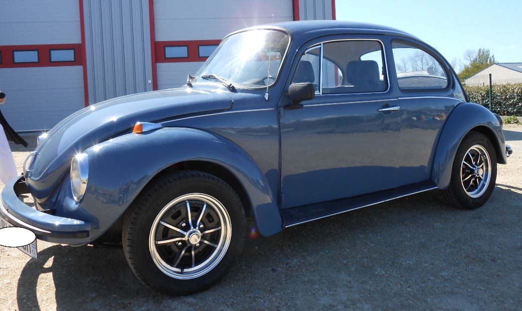

entre 2004 et 2011 j'ai retapé une cox....
Achat raz les pâquerettes.. sans moteur rouillée et "bignée" = 60€
J'ai mis 3000€ dessus pour la rendre roulante et passable au CT ( soudures, pièces, moteur d'occasion..) pour la vendre avant peinture!!!!
Et le gars à qui je l'ai vendu a rajouté 3000 à 4000€ :pleurs: ( chez un carrossier peintre)

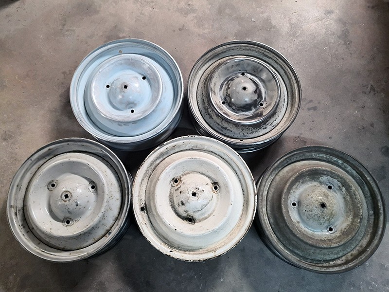

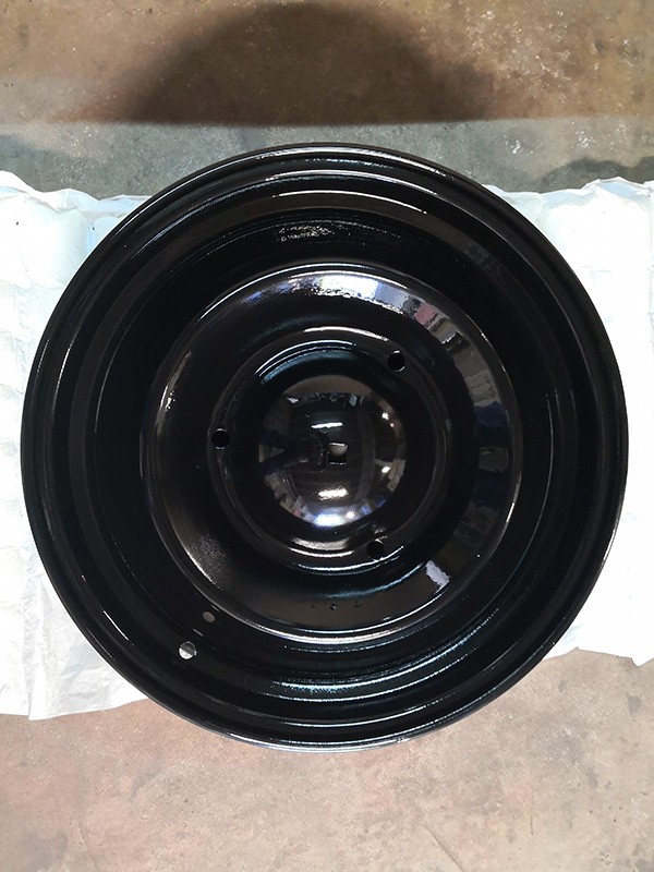

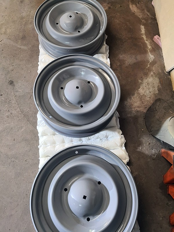

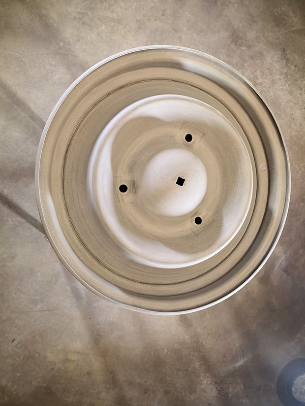

Il y a quelques temps (octobre 2020), j'avais récupérer mes jantes bien rouillées en les décapant mécaniquement à la brosse et au papier à poncer.
J'avais ensuite passé une couche de Rustol CIP, histoire de les protéger un peu plus qu'elles ne l'étaient à l'origine.
Hier, j'ai enfin pris le temps de les poncer légèrement pour donner de l'accroche afin de les apprêter.
Ce matin, j'ai poncer l'apprêt pour le lisser (et aussi pour enlever les 2/3 coulures que j'avais faites :) )
Pour finalement cet après-midi, passer à la peinture.
Alors oui, ce n'est pas la couleur d'origine des jantes, mais c'est de cette couleur que je souhaiter les faire.
D'ailleurs, en parlant de couleur, on a enfin réussi à ce mettre d'accord avec mon épouse sur la/les couleurs définitives de la voiture et de la capote.
Allez, encore quelques mois (en espérant pas année) avant de vous les faires découvrir :wink:

Question: quel grain pour le papier verre?
Sinon, beau boulot :pouce:
Messages : 1742
Re: Restauration 2CV6 spéciale de 86
Eric13190 a écrit : 26 sept. 2021, 22:52 Question: quel grain pour le papier verre?
Pour le décapage des roues, j'ai commencé au 80, puis 120, 220 et j'ai fini au 320.
Avant l'apprêt, à nouveau au 320 pour donner de l'accroche
Avant peinture, pour lisser l'apprêt, toujours au 320.
Le tout à la main, parce qu'avec la forme des roues, à la ponceuse orbitale, ça ne passe pas bien :mdr:
L'apprêt et la peinture viennent tous les deux de peinturevoiture.fr.
J'ai trouvé que l'apprêt se poncé assez facilement et la peinture était bien couvrante.
J'ai utilisé le pistolet Besa G2005 provenant du même fournisseur, aucun soucis.
Et pour un premier essai de mise en apprêt et peinture, je trouve le résultat pas mal du tout. En tout cas ça me convient :wink:
Je ferrais des photos demain quand ce sera bien sec.

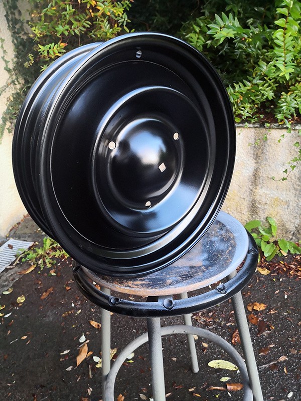

Comme promis (avec un jour de retard), une photos du résultat en plein jour.
C'est du Satiné direct.
Je trouve que c'est pas mal.
Enfin, ça me satisfait.
Mieux, c'est plus cher :)

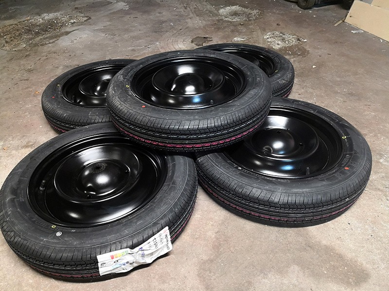

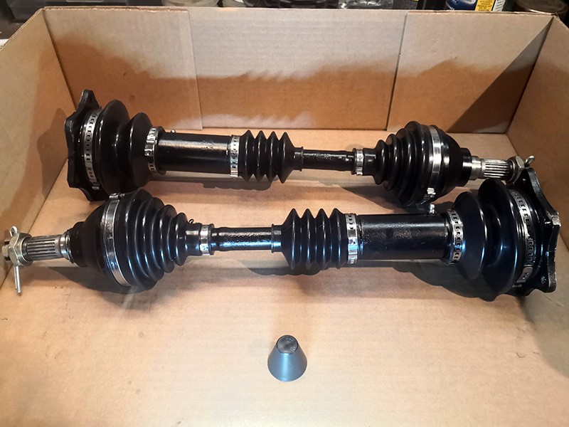

Après un petit mois de séchage pour être sur que la peinture soit bien prise à cœur, j'ai mis les pneus sur les roues?.
Avec de la graisse à pneu ça se fait très bien, assez facilement et surtout sans outils, autres qu'un démonte obus pour pouvoir faire "péter" les pneus plus facilement.
La graisse que j'ai utilisé, pour curieux :) (https://www.amazon.fr/gp/product/B076HV ... UTF8&psc=1)

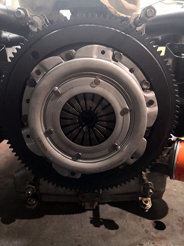

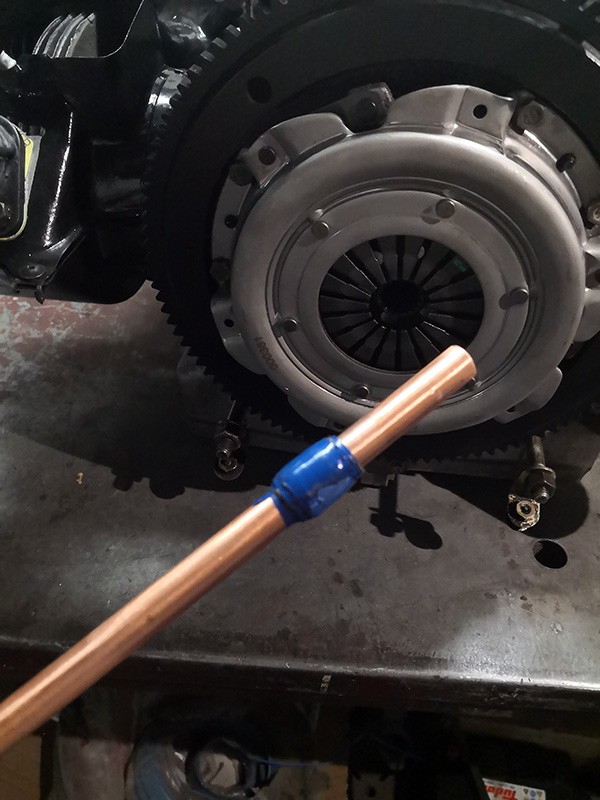

Comme il me resté encore du temps cette après midi, j'ai décider de remonter l'embrayage sur el moteur.
J'ai confectionner un outil de centrage, en m'inspirant des commentaire de @bob41 trouvé sur le forum :
Et voilà ce que ça donne un fois installé :

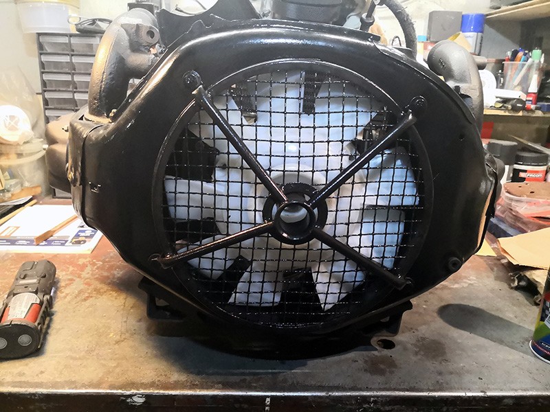

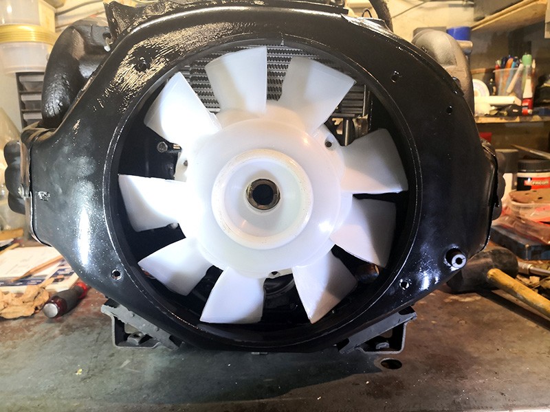

Ensuite, j'a retourner le moteur et j'ai remonté une hélice neuve sur la poulie de ventilation, et le tout sur le vilebrequin.
Et avec la grille, c'est mieux :wink:

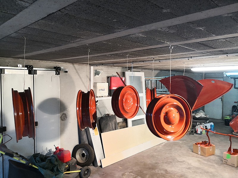

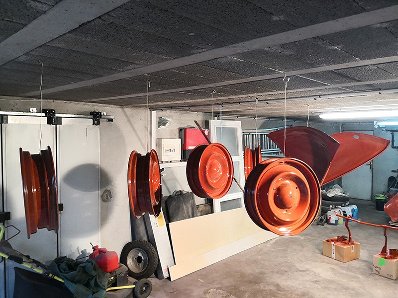

Aujourd'hui, j'ai passé une partie de mon après midi à nettoyer, dérouiller et peindre mes cardans.
Je vais attendre une petite semaine, le temps que la peinture tienne un peu mieux avant de mettre les soufflets neufs en provenance de chez Burton (sous les conseils des messages de ce forum :wink: ).

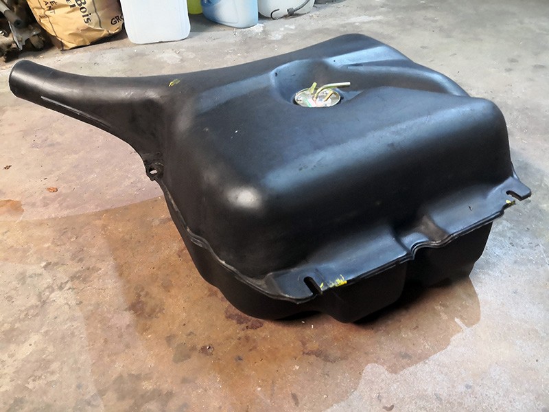

Et comme j'avais un peu de temps, j'ai fini ma journée à nettoyer mon réservoir et à monter une nouvelle jauge.
Pour nettoyer le réservoir, et surtout le goudron collé sur ce dernier, rien ne vais l'essence :)

J'ai noté rustol cip et pour peindre toutes les pièces tels que les trains tu prends quoi stp comme peinture après le rustol?
Merci pour le soutien.
Après le Rustol CIP, pour repeindre les trains et les carters air moteur, j'ai utilisé de la peinture anti rouille de chez Roy Merlin appliqué au pinceau.
Mais si c'était à refaire, j'appliquerais directement de la peinture soit en bombe, soit au pistolet.
La peinture au pinceau, c'est vraiment pas beau. Mais comme c'est déjà fait et que j'ai pas envie de refaire, je laisse comme ça :)

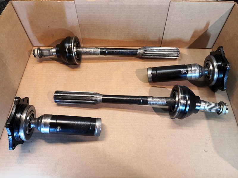

Suite et fin de la restauration des cardans.
La peinture étant sèche, j'ai mis les soufflet en néoprène de chez Burton.
Avec un peu de lubrifiant au silicone en bombe pulvérisé sur les soufflets et avec le petit outil évasé fournie par Burton avec le kit de soufflets de cardans, ça se fait très facilement.
Voici le résultat :
Le petit cône est le fameux outil Burton :wink:
