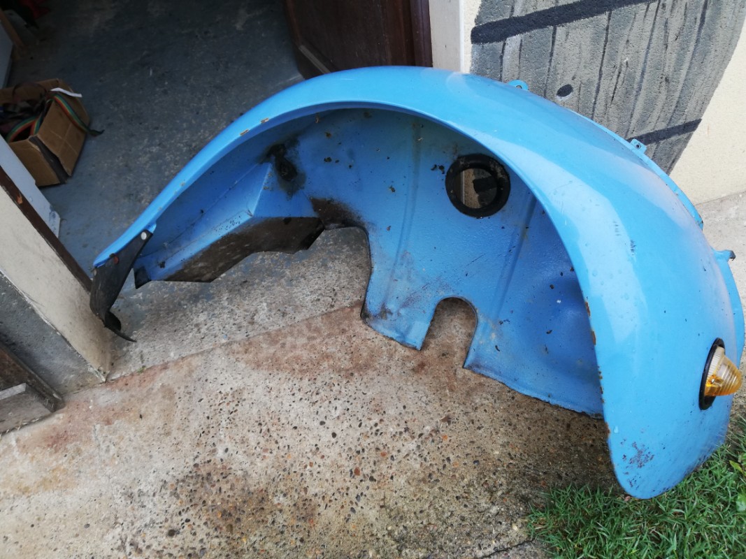

Trouvé ce matin dans une petite bourse d'échange en recherchant le batteur qui me manque...l'occasion faisant le larron, je n'ai pas hésité longtemps vu l'état quasi parfait de la pièce...
Affaire conclue pour 20 euros...les bourses c'est quand même intéressant... :pouce:

J'ai demandé au gars s'il avait l'aile gauche mais il l'avait déjà donné car en mauvais état suite à un incendie m'a t'il dit...Samedi prochain il y a une autre bourse pas très loin de chez moi , je vais y aller ...on sait jamais peut être trouverais je une aile gauche en pas trop mauvais état...Celle ci va m'épargner du temps de réparation c'est sûr... :salut:

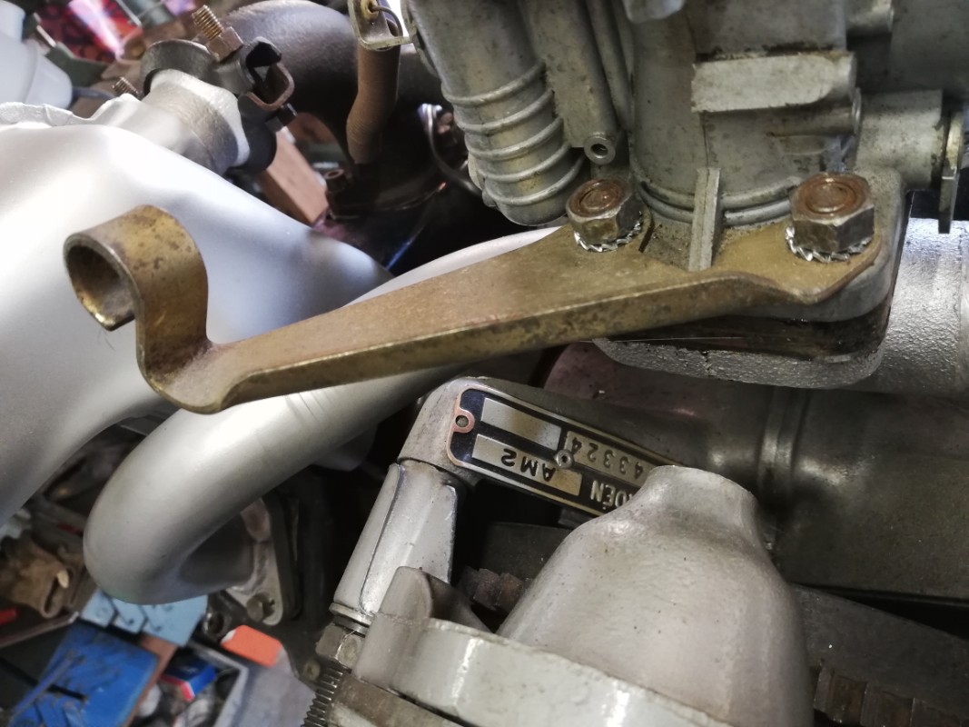

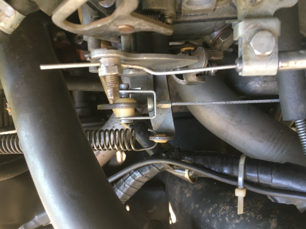

Est ce que quelqu'un peut me dire à quoi sert cette pièce ? Je ne suis pas sûr qu'elle appartienne au moteur AM2 , il n'y a qu'un seul sens de montage :???:

Ca ne serait pas tout bêtement un guide pour le câble de starter ?

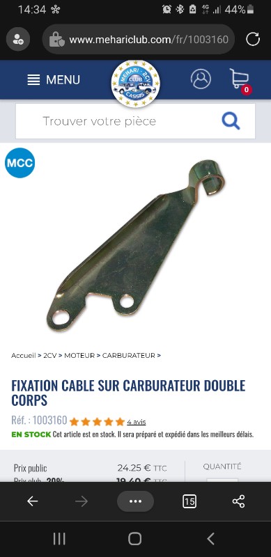

J'ai trouvé ça sur MCC
C'est pour fixer un câble, starter? Accélérateur?

Salut c est pour fixer le câble électrique…qui va vers l’ alternateur, je pense. :pensif:

Heeuuu!! J ‘m’a trompé….. :boulet2:
Messages : 1746

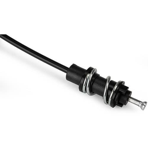

Je suis du même avis qu'@Eric13190, c'est bien le guide pour le câble d'accélérateur pour les carburateur double corps pour pédale suspendue.
Merci à tous pour vos réponses. Le truc bizarre c'est que lorsque je regarde les photos du moteur avant démontage, je ne vois pas cette pièce pour la simple et bonne raison que je l'ai récupérée sur le moteur AM2A de rechange... Je ne vois pas trop comment un câble de petite section peut se fixer dans l'anneau qui me semble gros...je pencherais plutôt pour la fixation du faisceau électrique avant... :???: :salut:
Messages : 3335

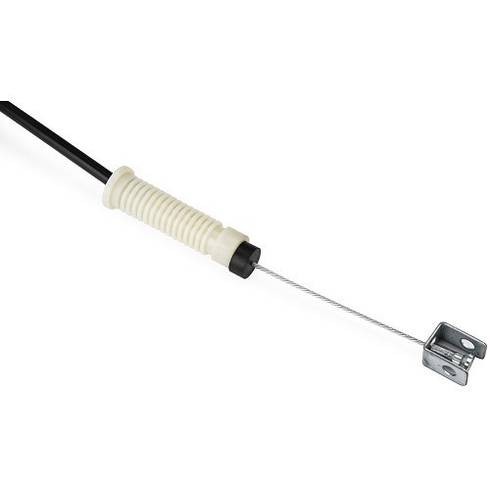

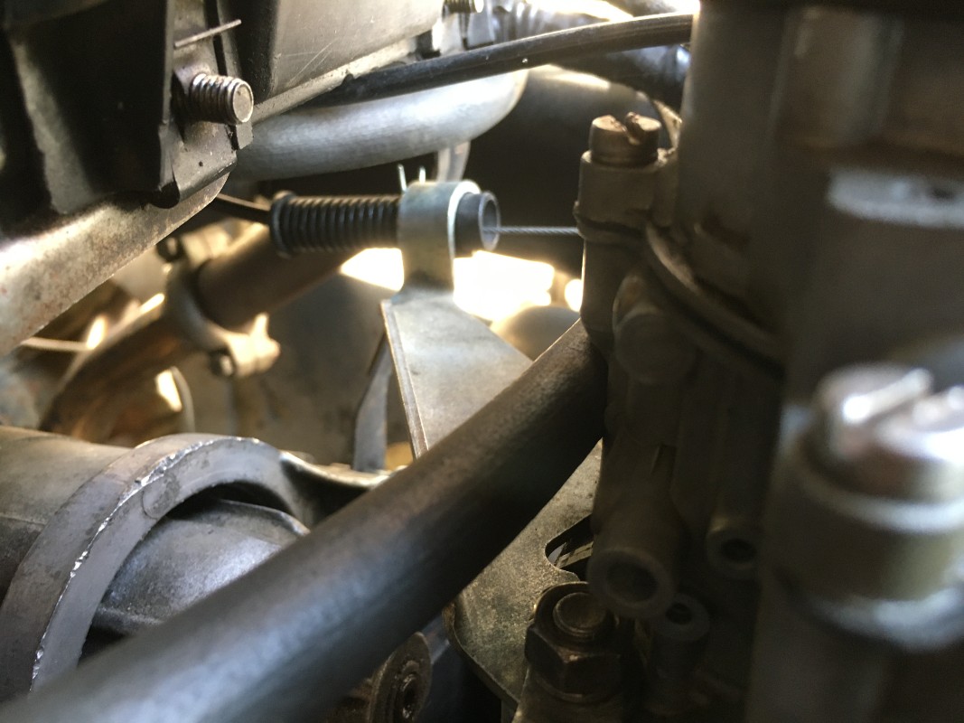

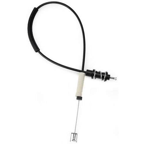

:salut: C'est bien le guide du câble d'accélérateur et le câble n'est pas qu'un simple câble
c'est la spirale en plastique blanc qui vient dans le cercle de ta plaquette et qui est freiné par un circlip pour la tension du câble.
je te ferai une photo du lien demain .
Il te faudra percer ton tablier pour le passage du câble qui n'est pas au même endroit qu'un simple corps et te trouver une pédale d'accélérateur et un pédalier avec pédale d'accélérateur suspendue.
au tablier
câble entier

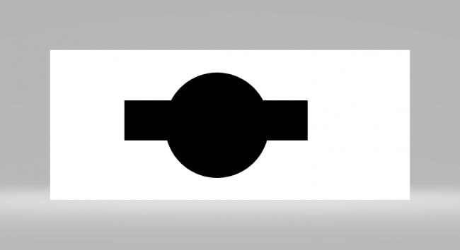

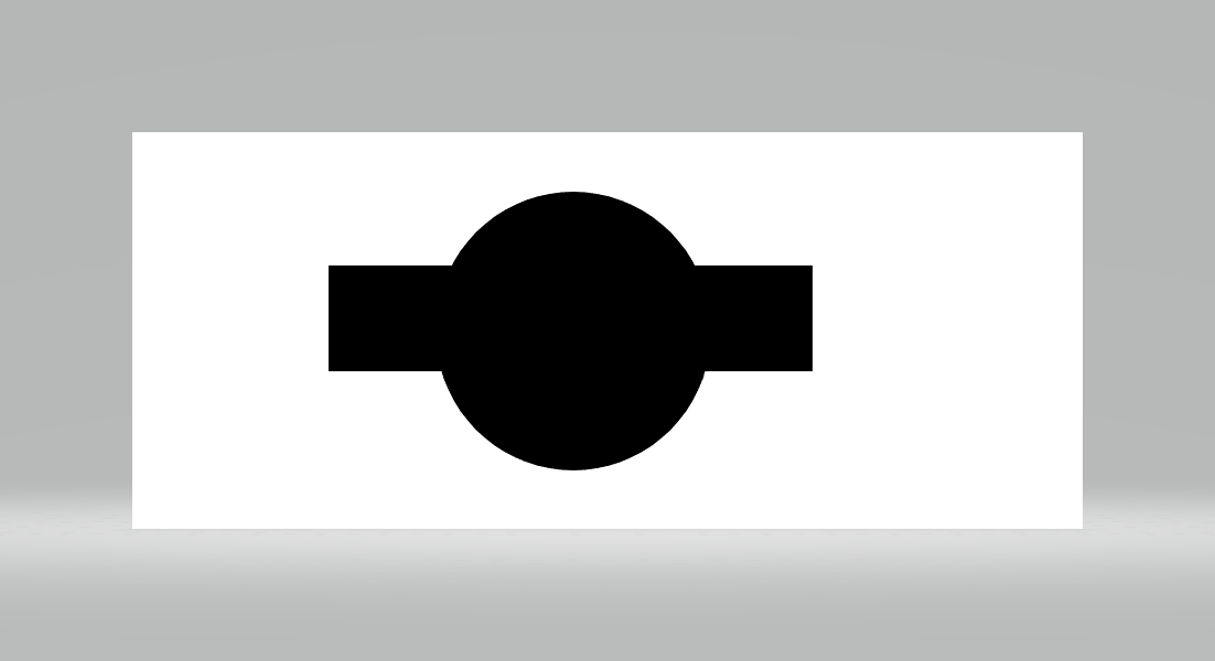

le trou dans le tablier doit avoir cette forme , je fais les demi rectangle à la dremel.
Super merci Ricman pour ces explications très détaillées :pouce:

:salut: voilà la photo ;)
Le système de pédale d'accélération est l'ancien avec la pédale fixée en bas du plancher pédale...Il faut que je regarde mon nouveau plancher pour voir si le système pédale suspendue est prévu ou pas...en fonction je garderai ou j'enlèverai le support de câble pris en photo. Bien que le carbu soit un double corps, l'ancien système fonctionnait ...
