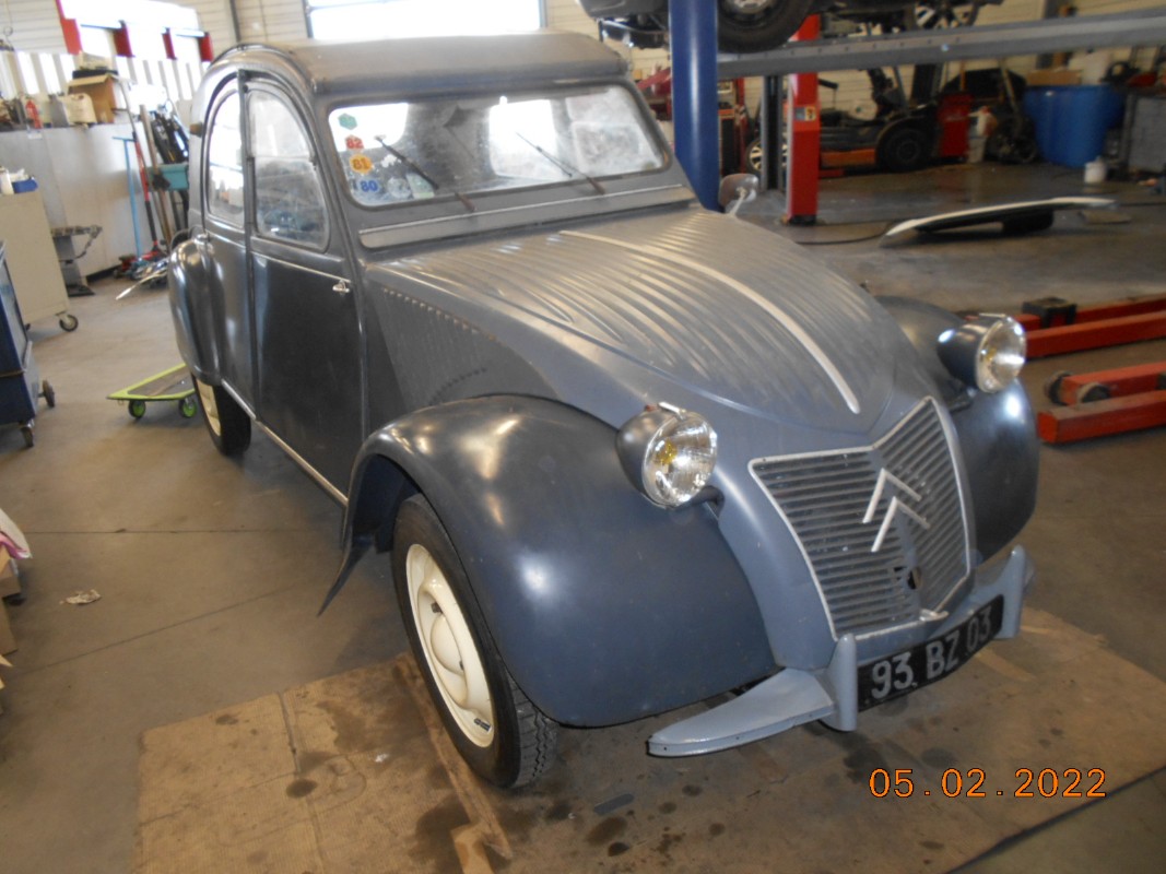

				Hier montage du pare chocs avant !!
C'est vrai qu'on dirait une Charleston d'époque  !!

				Sinon voici mon boulot sur le pare chocs:
Il a fallu enlever la baguette, redresser la tôle et rattraper au mastic de carrossier.
J'ai bien sur rebouché les trous laissés par les agrafes des baguettes.
				Re: Réfection 2cv AZ 1955
				Posté : 08 févr. 2022, 17:41
				par denis56
				Plus qu'à parfaire, appliquer de l'anti-rouille et peindre avec du AC132 corrigé pour patine, et satiné  !!
On dirait un vrai d'époque  !!

				Ensuite pour parfaire mon pare chocs avant, il faut en principe des baguettes en alu qui ont existé de 1949 à 1958. Seulement voilà elles sont introuvables... J'ai donc trouvé des joncs en caoutchouc longs qui ont existé de 58 à 60.
Du coup, pour tromper l'ennemi je les ai peints en gris métal ...
J'installerai tout cela demain !!

				Concernant le pare chocs avant, voici  ce que cela donne avec mes fausses baguettes en alu:
				Posté : 10 févr. 2022, 17:11
				par Socotel
				Ça rend très bien tes butées de pare-chocs alu ! Bravo.
