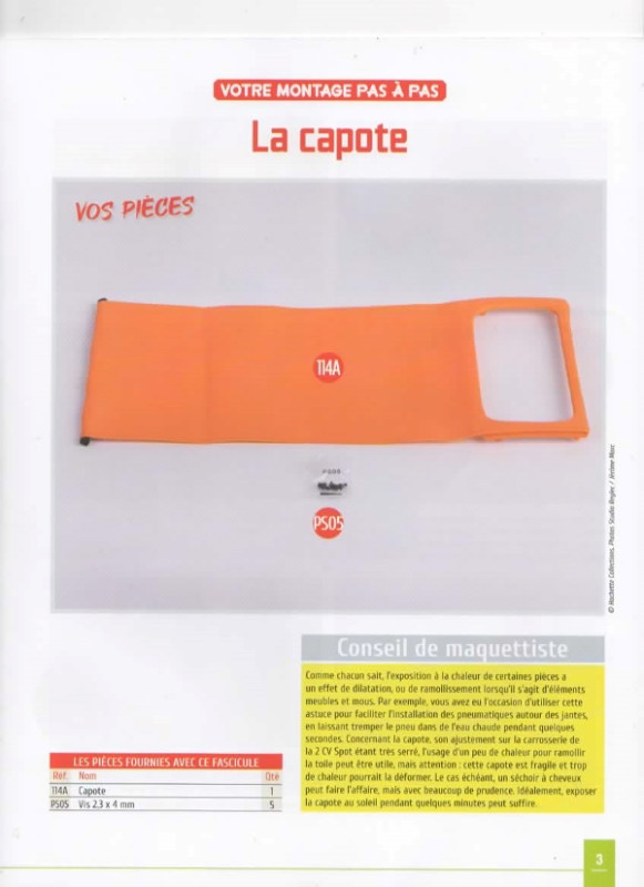

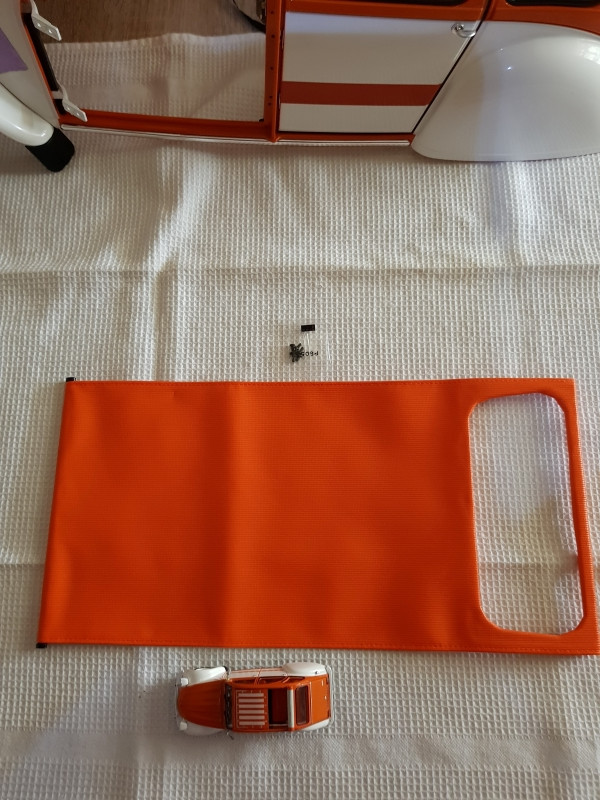

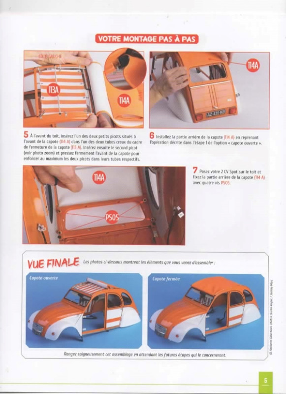

Fascicule n° 114
La capote "pour sortir couvert"

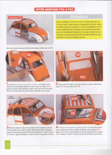

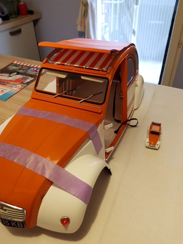

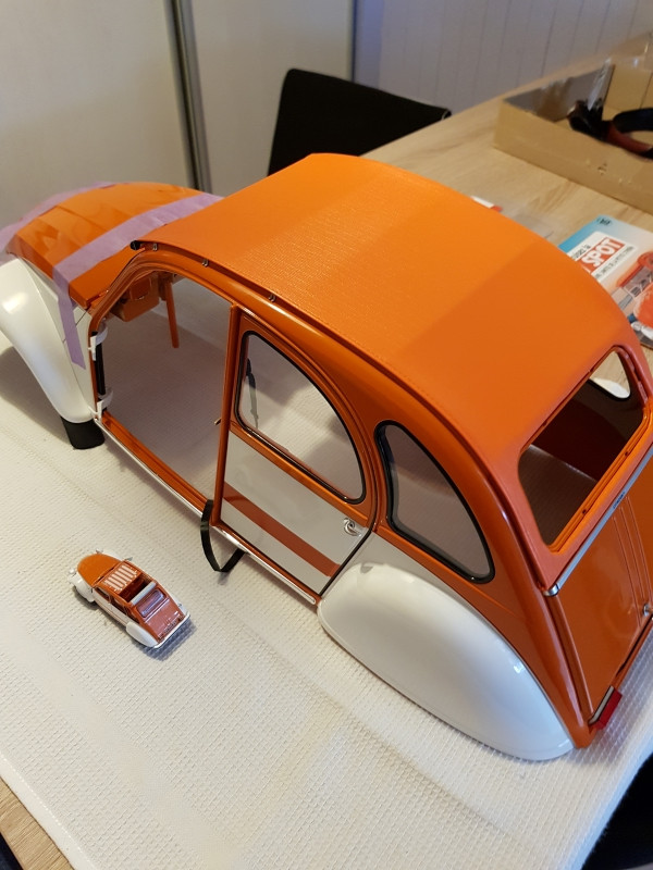

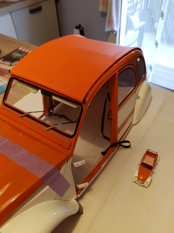

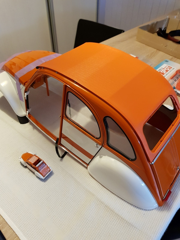

Le montage
Le montage terminé
Le ruban de masquage sert à fixer le capot avant lorsque je retourne la maquette

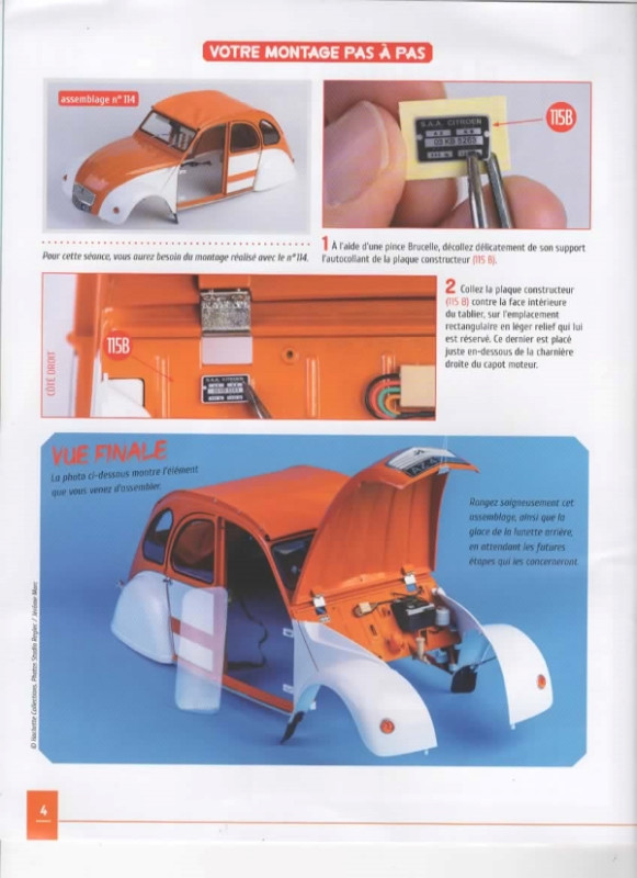

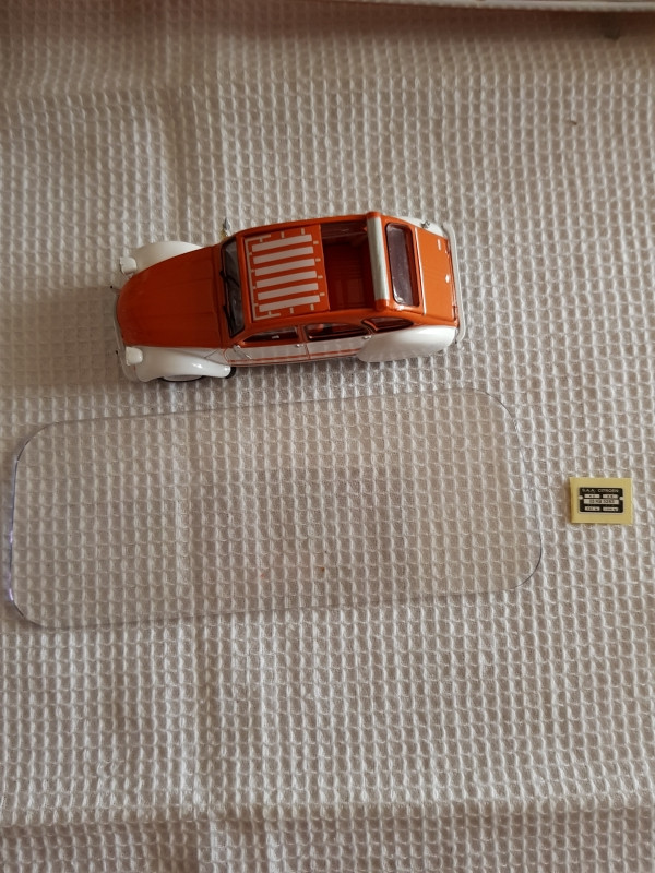

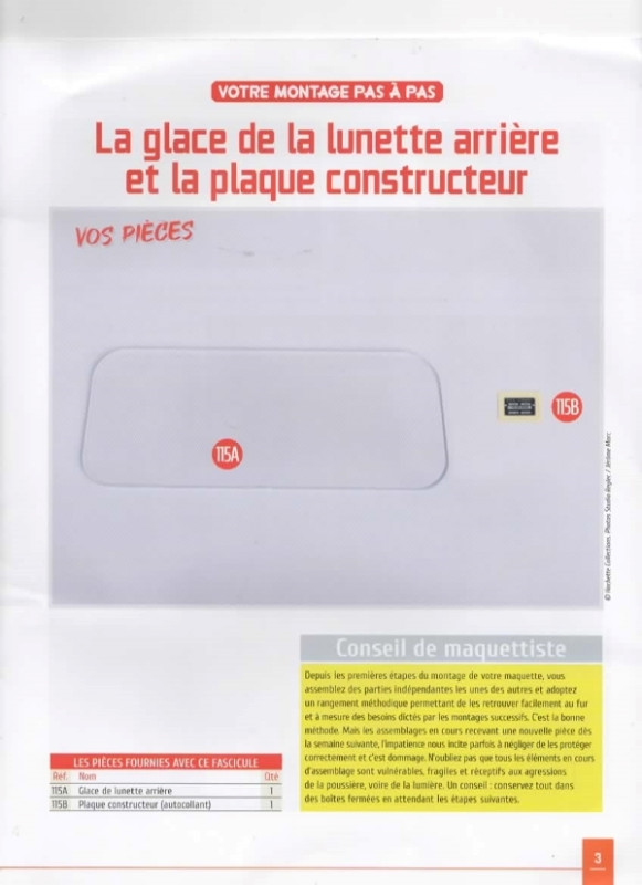

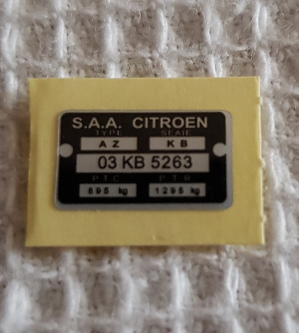

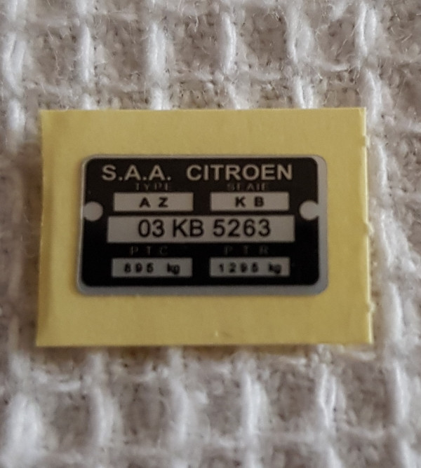

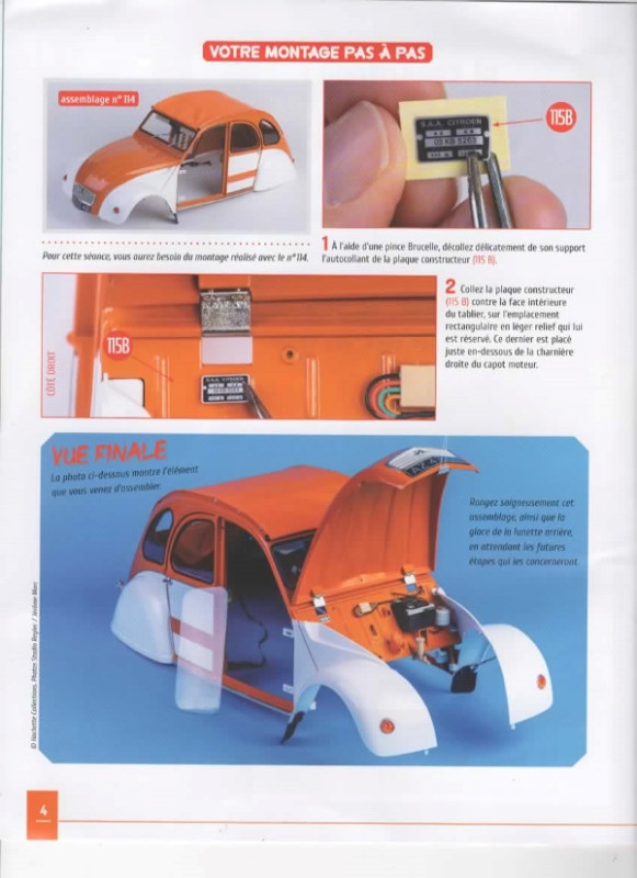

Fascicule n° 115
La glace de la lunette arrière et la plaque constructeur
