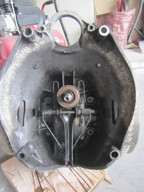

Aujourd'hui, j'ai désolidarisé la boite du moteur et surprise il me semble qu'il manque un goujon sur le carter moteur, à moins qu'il n'y en ai que trois, je me souviens plus comment c'était :???: A votre avis il en manque un ou pas, je ne trouve rien sur les éclatés technique. Il y a un peu de gras à l’intérieur, cela provient il de la boite ou du moteur?
Bref encore des questions :pense:
je sollicite encore vos avis sur les questions, :merci:

Il te manque un goujon il en faut 4. :salut:

je cherche dans les catalogues mais je trouve pas, une piste?

:salut: je regarde dimanche matin à l'atelier si il y a ça , te tiens au courant si tu peux attendre jusqu'à dimanche .

:salut: J'ai pu récupérer un goujon ce matin :wink: ton adresse en MP pour que je te l'envoie .
