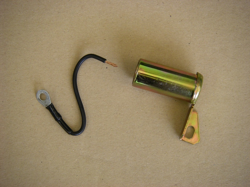

Les actuels : jusqu'au bout de la rue ou jusqu'à mercredi en huit :lol:
Mais tu as raison, on ne change pas une pièce qui fonctionne, surtout un condensateur qui est une pièce statique et qui ne s'use pas....
On en emporte un (voire deux ou trois si ce sont des actuels :pense: :mdr: ) en rechange, ou on le supprime par l'un des moyens déjà cités : booster ou allumage électronique.
Voici un condensateur tout neuf à la sortie de la boite. Sans commentaire. J'ai écrit à Valéo, puisque leur nom est dessus, pas de réponse...
