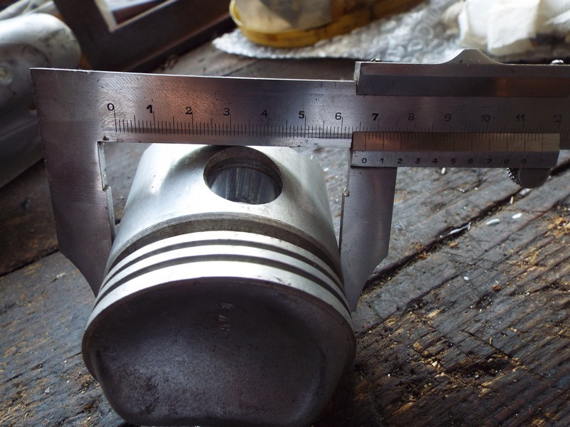

Si, si, René, ça se faisait. J'ai d'ailleurs deux pistons de 425 en cote réparation qui ont un diamètre de 66,5 mm. C'est mon beau-frère ancien agent Citroën qui me les a donnés.

J'avais des pistons en 74+0.5 sur mon ancien moteur et j'ai tout jeté...
Du coup, est ce qu'un déglaçage avec segmentation neuve peut le faire?
