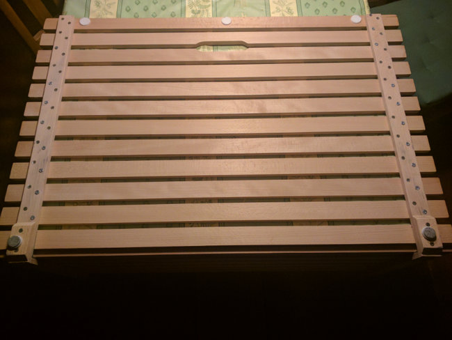

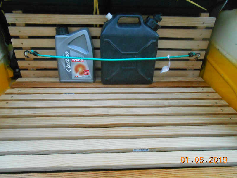

toutoune a écrit :bonsoir
j'aime bien ton fond de coffre Tricornejock
je pourrais avoir une photo de l'envers et les dimensions ??
merci d'avance

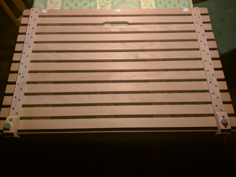

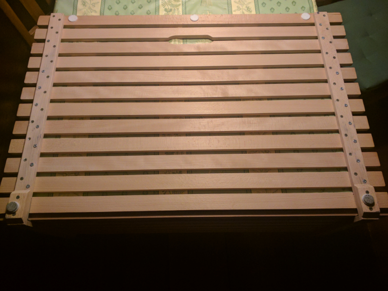

Les dimensions intérieures:
Largeur: 890 mm
Profondeur: 585 mm
Hauteur: 295mm
Les dimensions hors tout:
Largeur: 890 mm (largeur de l'entrée du coffre, moins un peu de jeu, environ 5 mm de chaque côté).
Profondeur: 610 mm (dimension du verrou des sièges arrières au rebord de l'entrée du coffre, plus environ 8 mm).
Hauteur: 340 mm (en fonction du besoin).
Les matériaux:
18 lattes 890 x 35 x 13 mm
2 lattes 600 x 35 x 13 mm
2 lattes 310 x 35 x 13 mm
2 taquets 70 x 35 x 13 mm (dessous)
2 taquets de positionnement 150 x 35 x 13 mm ou deux clips (arrière)
2 équerres métalliques 50 x 50 x 35 mm
Env. 90 vis de 25 x 4,5 mm et 16 vis de 15 x 4,5 mm

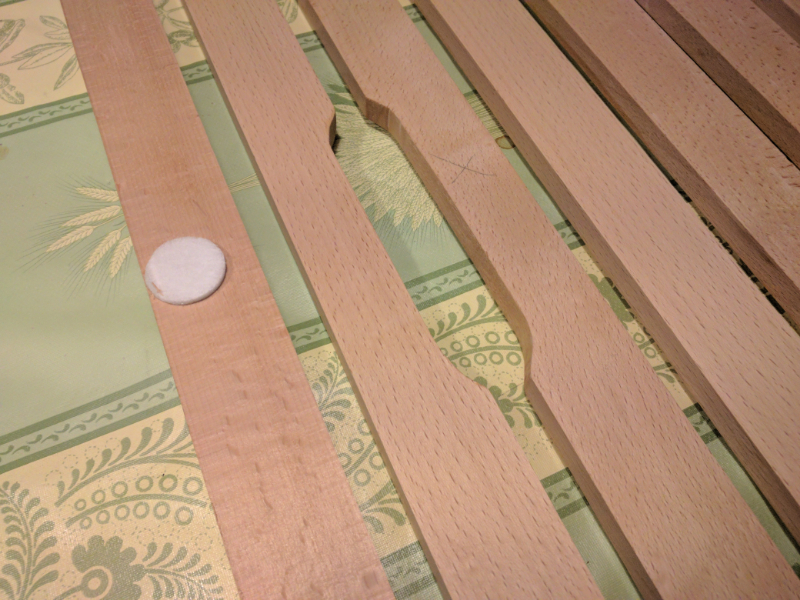

5 patins en feutrine épaisse.
Un peu de colle à bois.
Un peu d'huile pour la finition.
Note: Tu peux faire des lattes plus larges et plus épaisses en fonction du poids que tu dois transporter régulièrement. Renforcer le milieu par une troisième latte aussi. Aussi remplacer les équerres par des charnières, mais il faudra les fixer au dessus et elles seront visibles.

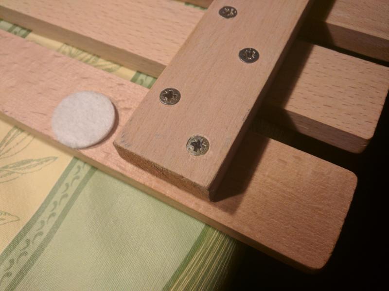

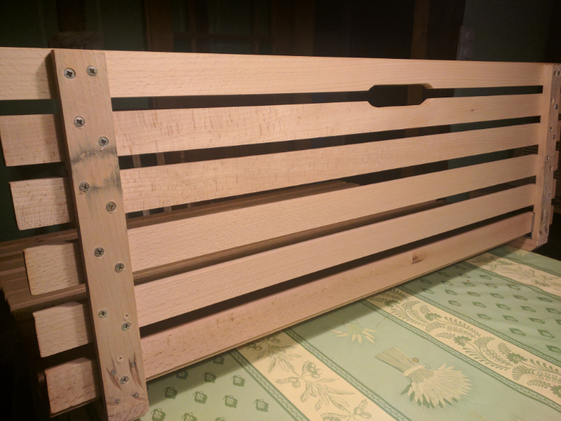

Les photos
Vue de dessous.

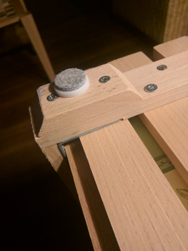

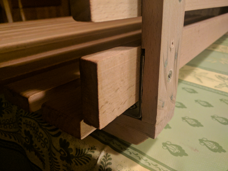

Détail de l'angle vu de dessous, avec l'équerre métallique, le taquet et le patin.
Détail du rebord avec le déport, vu de dessous.
Détail des poignées.
Détail de l'angle vu de derrière (il manque le taquet de positionnement).
Vue de derrière
J'ai supprimé les deux taquets de positionnement à l'arrière. Je vais mettre deux clips simples qui viendront se fixer sur les verrous du siège arrière. À fixer derrière, sur l'extérieur de la latte du bas.
S'il te faut d'autres détails, un plan, si tu as d'autres questions, n'hésite pas.
Salutations
toutoune

Re: Aménagement fond de coffre 2CV
Message par toutoune »
bonjour
merci pour tout :merci:
je vais un peu calculer pour rajouter peut etre le bidon d'huile
2cv6 1981
toutoune
Messages : 1991
Ma deuche : AZKA 10/11/1980
Localisation : 13340 et 48250
bon même si je n'ai pas votre habileté et la technique,le résultat me plait bien
merci encore

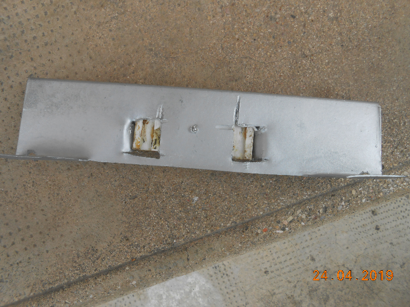

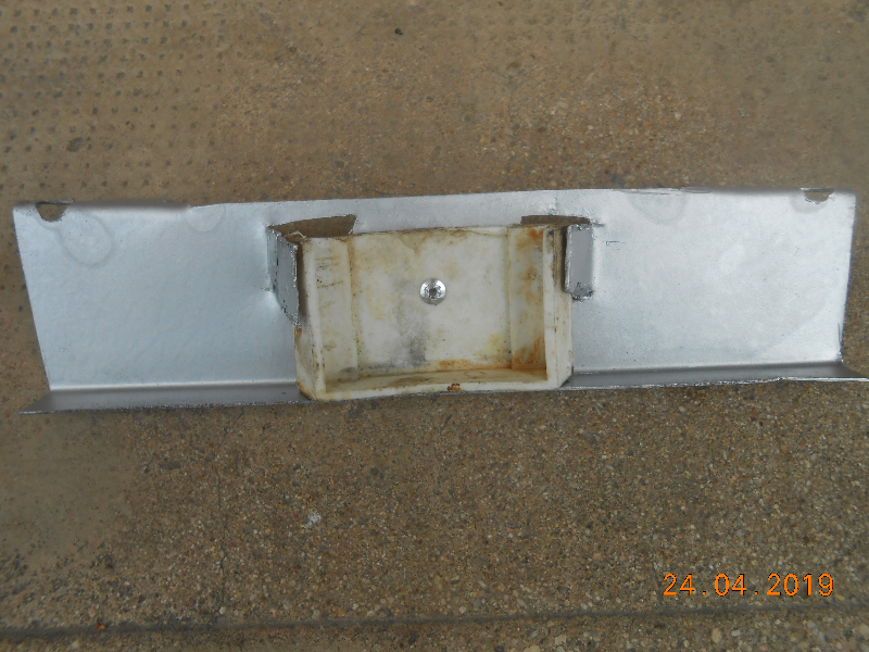

j'en ai profité pour réaliser une tole de maintient batterie avec support de régulateur un morceau de tole galvanisé de22 cm de large sur 7 de haut
2cv6 1981
En ce qui concerne l'aménagement de ton coffre, bravo :clap: ....
Messages : 17390
Salut Toutoune,
Le dos des passagers arrières ne vient pas s'appuyer sur la partie verticale ? Si oui, pas très confortable, non ?
Sinon, c'est nikel.
c'est vrai que je n'ai pas essayé :D a verifier
et bien j'ai essayé avec mes 87 kg je touche pas :clap:

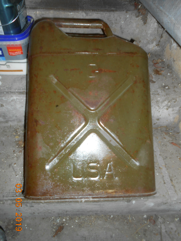

Je vois sur ta photo le bidon d'huile ,et le bidon d'essence je suppose , j'avais la même en rouge .
Fait attention , les été chez nous son très chaud , ta nourrisse risque de gonfler avec la chaleur et fuirent part le bouchon,
çà mais arriver sur la mienne , j'ai pourri tout mon coffre :enerve2: , depuis j'en est acheter une en fer ,plus de problème . :salut:
toutoune
Messages : 1991
:mercirene:
je ne l'utilise que pour déco,c'est un bidon sans doute d'avant 1980 il est trés épais et il y a une petite mise a l'air libre sur le bouchon (qualité d'avant ..... :roll:)
sinon en fer j'ai ce modele
mais je n'aurais plus de place dans le coffre :D
2cv6 1981
Messages : 11565
A oui , cette jérican fait un plein de ta 2 cv :lol: , la mienne fait 5 l , fermeture avec sécurité , couleur grena en fer nickel. :salut:

bonjour toutoune le support du régulateur qui va sur ta batterie je l'ai acheter chez burton a la nationale 2cv 15e

"bonjour toutoune le support du régulateur qui va sur ta batterie je l'ai acheter chez burton a la nationale 2cv 15e"
oui en effet je l'ai copié ,j'avais récupérée une tole d'acier galvanise un peu épaisse sur une machine a laver (j'ai du mal a jeter :D )
avant je collais le support du régulateur sur la batterie mais a un moment il se décollais.....la au moins il ne bouge pas
2cv6 1981

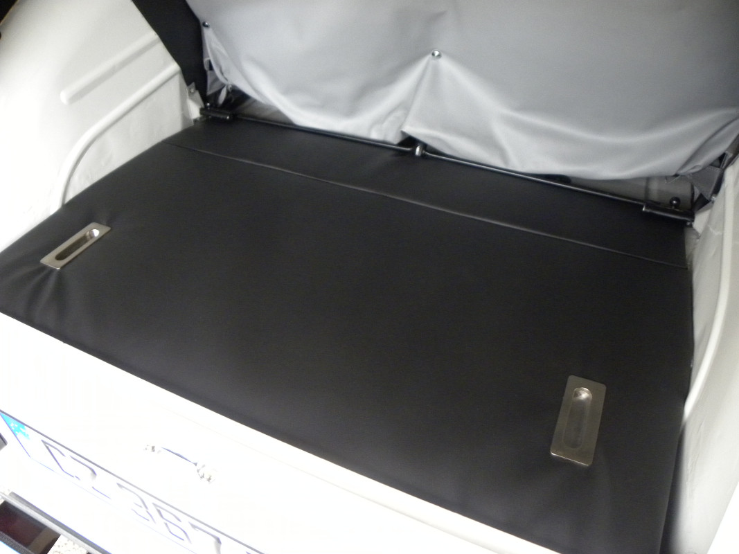

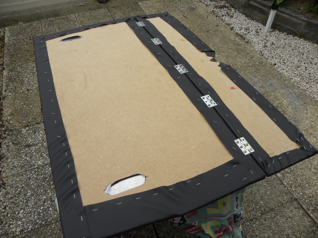

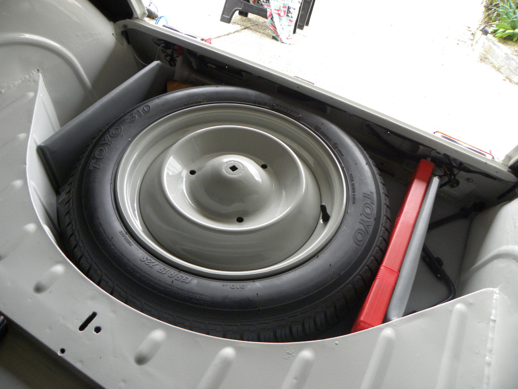

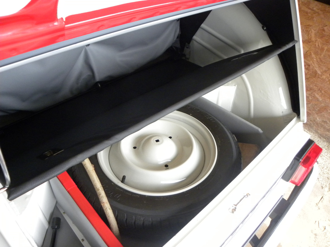

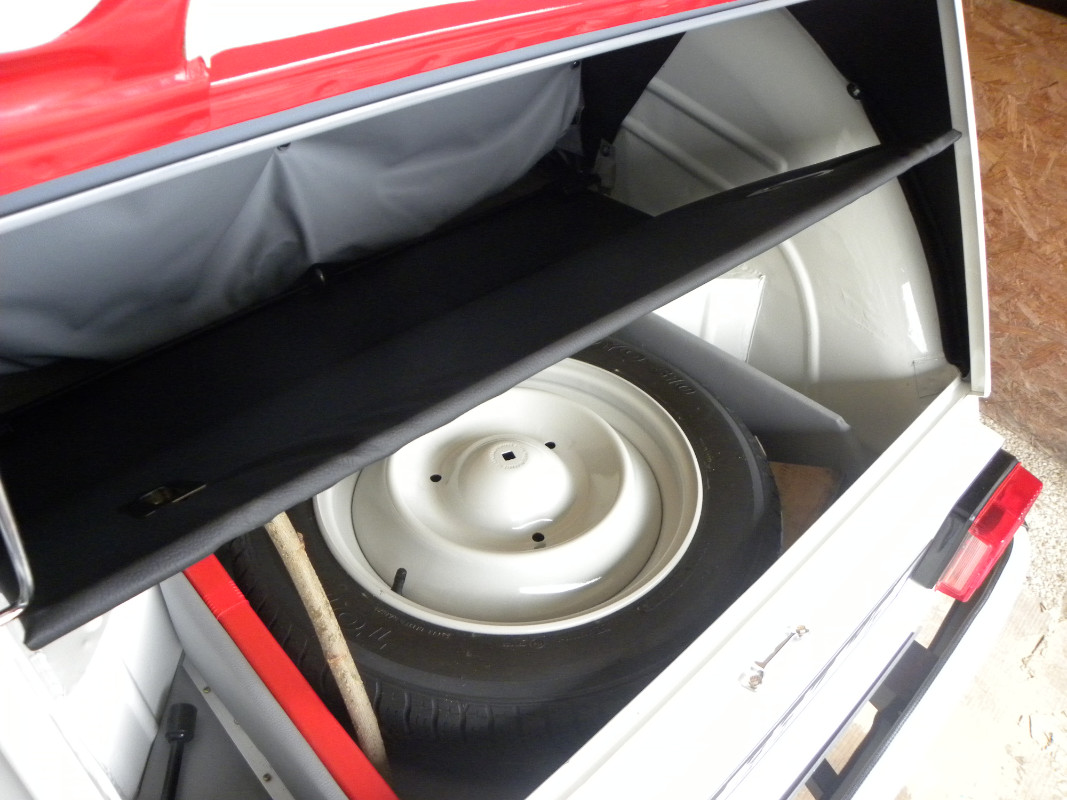

Bon je ressors un vieux post, sur mon aménagement de coffre. N'étant pas assez satisfait de l'accès du fond de mon coffre, j'ai re-modifié ma plaque de dessus de coffre.
Montage sur charnière, et retaille de ma plaque. Changement du revêtement, passage au noir (moins salissant)
Accès à ma cale, au triangle, cric, manivelle...pour la roue, c'est un peu plus dur, mais heureusement on crève pas tout les jours.
HERVE

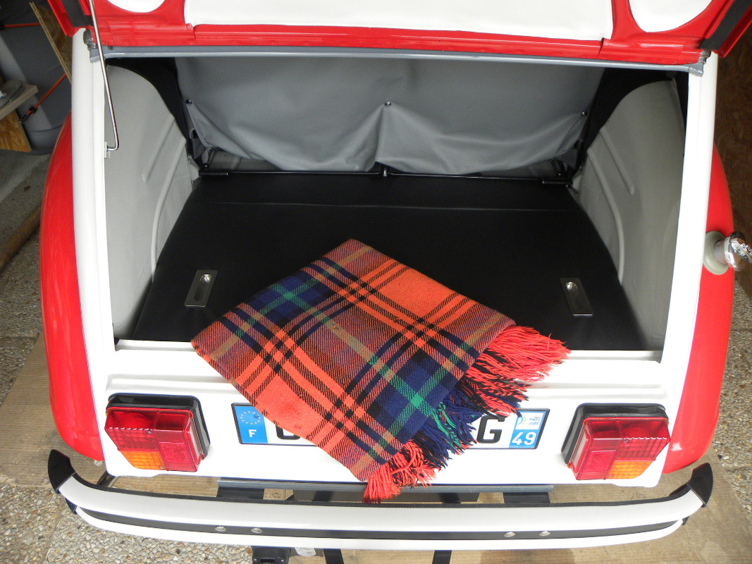

Message par reve49 »
Suite de l'installation avec mise en place
HERVE
:volant:
Messages : 9768
Toujours aussi sympa..bravo Hervé :clap:

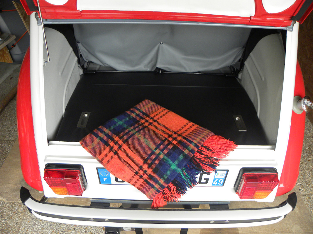

Message par rikos »
reve49 a écrit : 16 avr. 2021, 22:14 Suite de l'installation avec mise en place
HERVE
:volant:
Wouahhh ça c'est tip top !
J'ai vu une annonce sur lbc d'une personne qui en fait en fibre de verre pour 85 euros.
https://www.leboncoin.fr/equipement_auto/2452508924.htm
