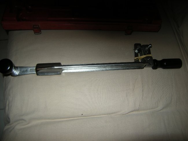

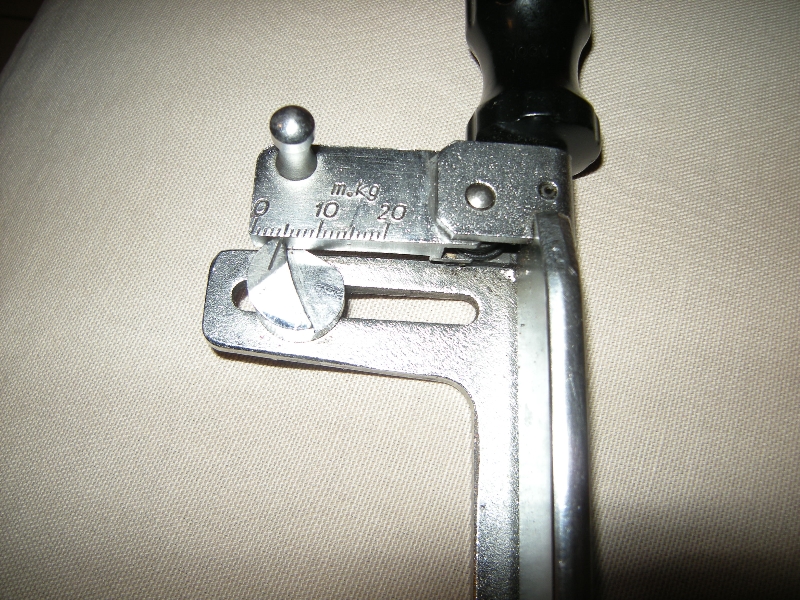

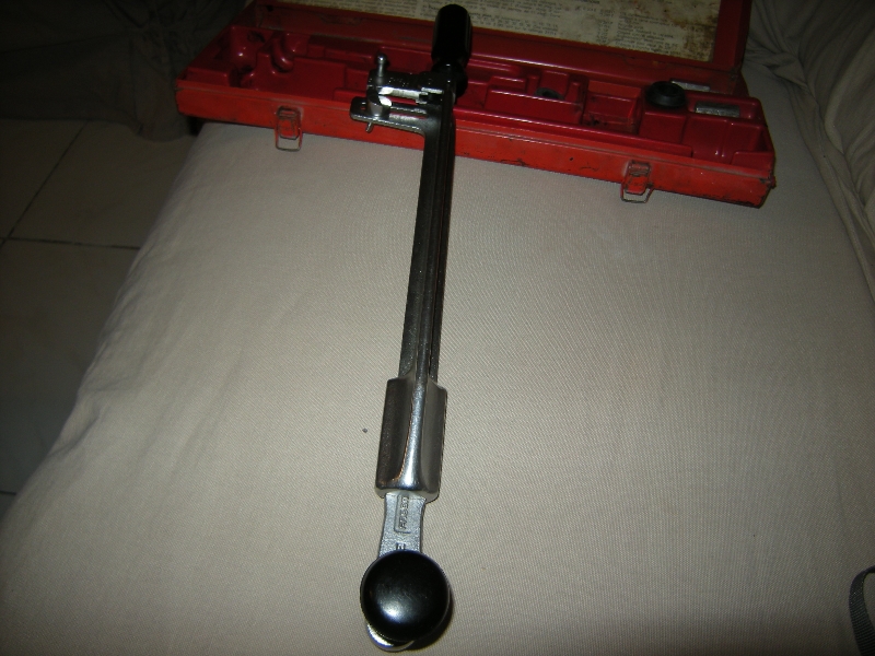

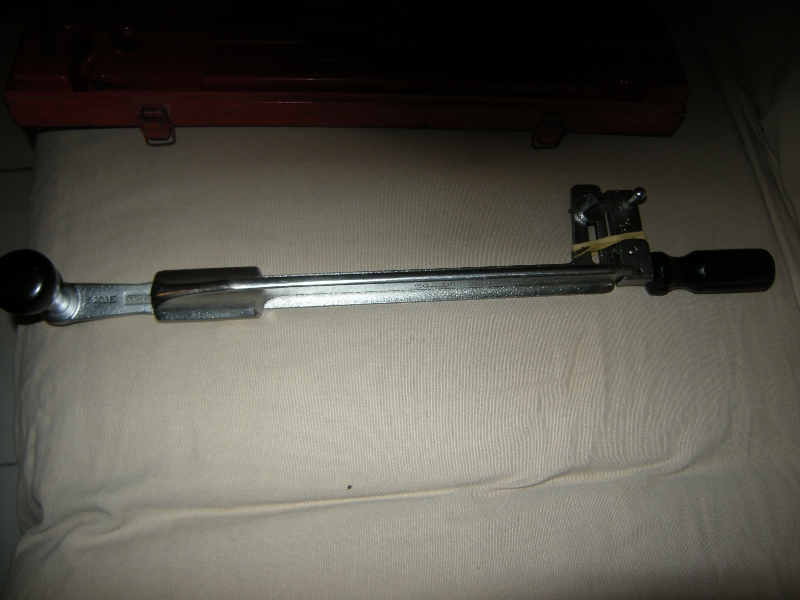

Messages : 11547
Re: Changer les joints 2cv sans tomber le moteur
Voila une clé la mienne ,, celle la coute beaucoup plus que 60 euros :lol: ,

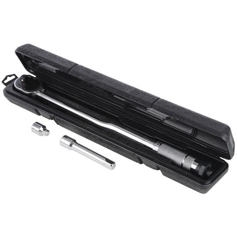

Moi, j'ai celle-ci.
Ce n'est pas une clé professionnelle, mais elle me suffit. Et elle fonctionne correctement, je l'ai vérifiée avec des poids. Elle coute 30 euros...
PS C'est la même que celle du lien de Fredjojo. Oui, il faut des douilles en 1/4. Mais l'adaptateur pour 1/8 est fourni avec, ainsi qu'une petite rallonge.
Quelques précisions sur ma clé à 30 euros, de marque Silverline.
Elle est graduée en N.m et en m.kg, donc ça évite les erreurs.
Sa graduation commence à 28 N.m, mais comme un demi tour de réglage fait 14 N.m, on peut la régler à 10 N.m (1 m.kg à 2% près) sans problème. Comme j'ai dit je l'ai vérifiée.
