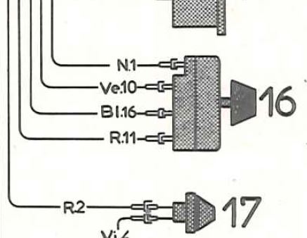

Pour le branchement du bouton dont on parle moi je n'ai que 3 fils qui arrivent et ils se branchent sur 3 cosses alignées pas en cercle comme toi! Peut être que le soucis vient de la ! Je vais creusé cela!
Re: Dysfonctionnement de mes phares en roulant sur ma 2CV
Posté : 27 oct. 2018, 17:00
par Fredjojo
non tu est avant juin 65 c est 3 comme ca
Posté : 27 oct. 2018, 17:06
par Fredjojo
N1 est le plus permanent et de part et d autre tu pilote le feux de stationnement dans le clignotant de la custode , tu as 2 ampoules dedans.
verifie la branche en rouge a mon avis la mouise est pas loin
Posté : 29 oct. 2018, 09:08
par lucky40
Je vais juste rajouter au message de Fred que la branche en rouge, c'est celle qui physiquement longe le haut de la caisse, en principe cachée sous la toile de garniture s'il y en a une... :salut:
