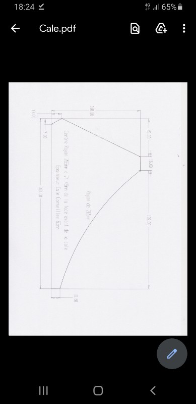

Du coup j'ai fait celle que Bob présente elle me semble plus en rapport avec le millésime de la Panama ,
J'ai barbouillé la cale avec de l’huile de Lin comme nos anciens auraient fait

par bob41
Beau boulot, Marc.
C'est exactement ça.
Et si "creusée" ça veut dire "galbée", c'est bien celle que j'ai dessinée et que Marc a reproduite : elle est au galbe de la roue.

Bonjour à tous!
J'ai fabriqué une cale grâce au plan que Bob a généreusement partagé
Mais êtes vous sûr de la côte "15mm" à droite sur le plan
Car avec ce "talon" de 15mm, c'est impossible de la glisser sous la roue
Merci de vos lumières!
Paphio

Bonjour à tous
Oui c'est bien 15 m/m de toute façon c'est pas au dixième , merci d'avoir relancé le post je vais en tailler une pour la Charleston

Merci pour le plan!
Je vais donc "affiner" le talon de 15 mm qui est un peu trop épais et qui empêche la cale d'être correctement placée sous la roue!

Je regrette mais la cale fournie d'origine avec la 2CV , comme les refabrications, ont bien ce "talon" de 15 mm.
Et tout le monde la dispose très bien sous la roue. Je ne vois pas où est le problème.
Je ne suis pas chez moi pour faire une photo.
As-tu seulement essayé de la mettre en place ?
Je l'utilise régulièrement avec mon AZAM et mon AZL qui ont un embrayage centrifuge, dès que je suis arrêté un peu en pente, car on ne peut pas se fier au frein à main sur ces modèles.

Oui, j'avais bien essayé de placer la cale sous ma roue avec une "butée" de 15mm (je remarque que la cote est de 10,50mm sur le dessin d'Eric13190!). Impossible de la glisser correctement...
J'ai donc refait une petite coupe en réduisant cette cote (7/8mm) et c'est beaucoup mieux! j'ai bien sûr conservé le rayon préconisé !
D'ailleurs, je ne sais pas pour vous mais, j'ai eu un peu de mal a tailler l'arrondi dans un morceau de chêne de 65mm d'épaisseur ( j'ai d'abord percé tous les 1cm puis j'ai fini à l'aide d'une défonceuse à bois... pas évident

Moi, j'ai pris un bout de chevron que j'ai découpé dans la diagonale ! D'un coup de scie, j'ai eu 2 cales !!
Pas aux cotes c'est vrai, mais ça fait bien l'affaire !
