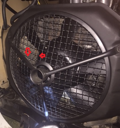

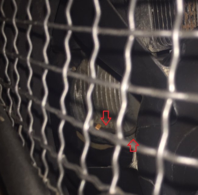

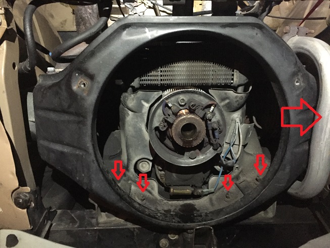

Par contre, question bête, je vaudrais enlever le capotage autour du ventilateur.
Pour bien nettoyer l'intérieur, le repeindre, ...
J'ai bien enlevé toutes les vis.
Mais entre les 4 vis du support moteur boîte qui dépassent (4 petites flèches rouges) et le tuyau d'échappement (grosse flèche rouge), je ne m'en sors pas.
Il y a une astuce ?
Messages : 11547
Re: 2cv Elle est appelée araignée
Il te faut déposer c'est 4 écrous et déposer les silentblocs moteur ,pour plus de facilité, et aussi le pot d'échappement il est préférable de le déposer
soulever le moteur pour bien avoir accès au tôle . :salut:
Message par Pingouin »
:o Ouah… je pensais que ça aurait été plus simple.
Hier j'avais enlevé les silent bloc … au départ, je n'avais pas réalisé que c'était ça. :boulet2:
Mais je n'arrivais toujours pas à enlever le capotage... :enerve2:
Jusqu'au moment où je me suis rendu compte que ça soutenait effectivement le moteur. Alors j'ai eu peur d'avoir fait une bêtise.
Je n'ai pas voulu laisser comme ça toute la nuit alors, j'ai tout replacé... :pleurs:
Je vais essayer de nouveau mais cette fois, je commencerai par enlever le pot d'échappement si ça n'est pas trop compliqué à retirer
:salut: Pingouin
Hum ! je pense que tu seras obligé de sortir les deux boulons qui maintiennent le moteur sous la traverse pour pouvoir le lever un peu et pour déplacer suffisamment le pot d'échappement et sortir le carter une fois les silents-blocs ôtés...
C'est pas compliqué à faire, chiant mais pas compliqué ! :salut:

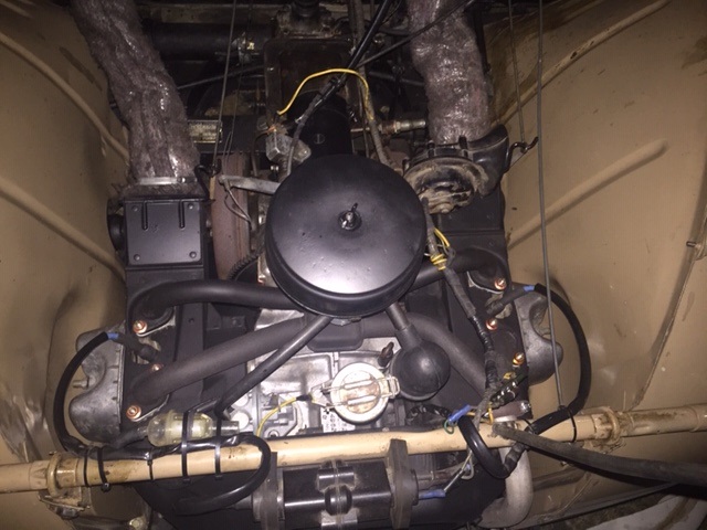

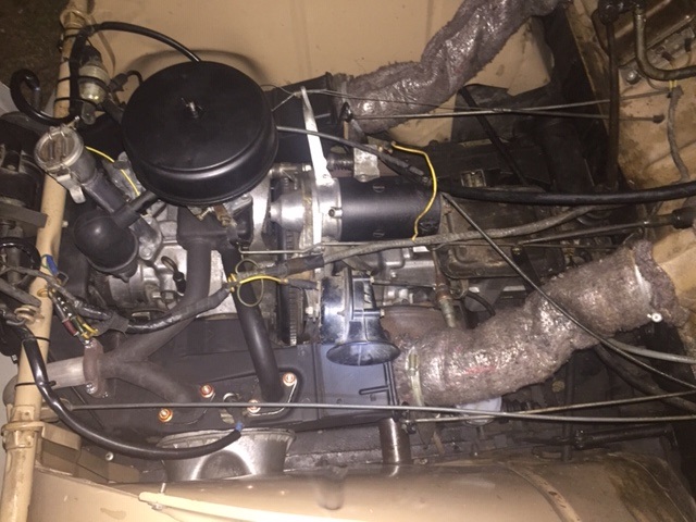

Voici quelques photos après nettoyage, peinture, … on ne voit pas très bien, il fait maintenant nuit…
Après nettoyage 1.jpg (103.54 Kio) Vu 8454 fois
Après nettoyage 2.jpg (115.54 Kio) Vu 8454 fois

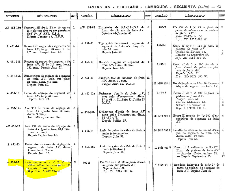

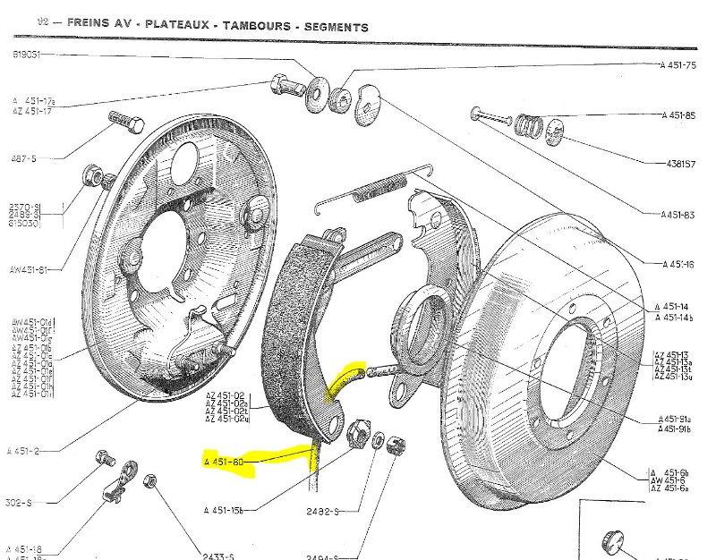

j'ai vu sous le bâti, une sorte de drain qui part de chacun des blocs de frein avant.
C'est quoi ? C'est pour drainer les fuites de liquide de frein ?
Désolé, je n'ai pas pris de photo.

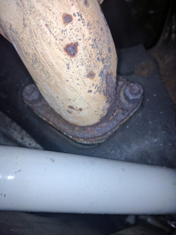

Et enfin, c'est quoi ce genre de tuyau (désolé, j'ai pas eu le réflexe de prendre des photos avant de remonter la grille du ventilateur) :
Drole de tuyau 1.jpg (69.69 Kio) Vu 8454 fois

En fait, je crois que j'ai trouvé, c'est le tuyau du circuit de lubrification, c'est ça ?
Par contre, pas trouvé, le genre de drain au niveau des plaquettes de frein ...
Fredjojo
Messages : 1317
Ma deuche : 2CV AZA1966 ENAC
Message par Fredjojo »

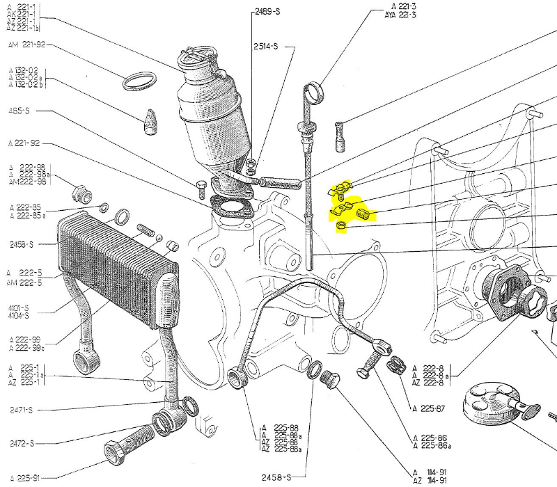

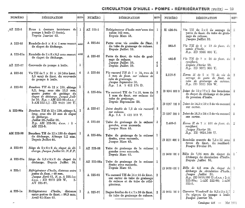

Oui et oui :) et en jaune sur le tuyau de graissage la patte + caoutchouc de fixation a ne pas perdre au demontage
A telecharger d'urgence , ta seconde bible apres celle d'azam76
http://piecesdetachees2cv.free.fr/2cv/2cv%201949-68.pdf

Par contre, sur le frein gauche, j’ai bien un tuyau mais il est me semble-t-il un peu raccourci. Car j’imagine que ça doit évacuer le trop plein directement sur la route et pas sur la plaque sous le châssis.
Et sur le frein droit, j’ai carrément plus de tuyau.
C’est censé suinter beaucoup ou non ? Il faut surveiller ?
Ou alors, comme je le suppose, tant que le niveau de frein ne descend pas, on ne s’inquiète pas ?
Pas d’inquiétude, ça coule pas normalement, si ça coule c'est que le niveau dans le réservoir descend aussi et qu'il y a un problème au niveau des coupelles des cylindres de roue.
A vérifier en mettant un carton sous la voiture dans le garage...on voit vite les gouttes d'huile sur ce carton. :salut:
