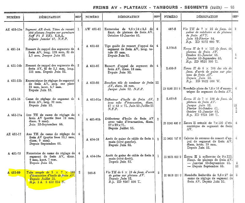

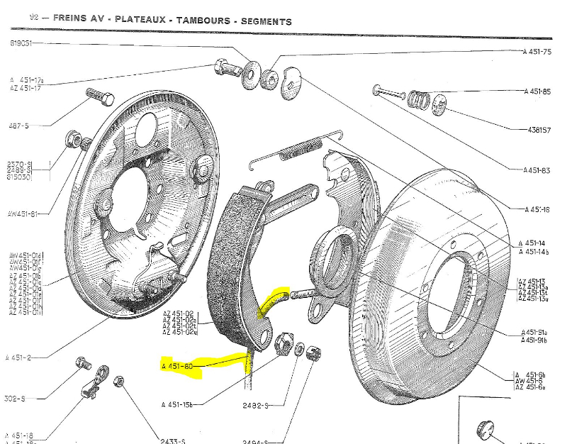

J'en profite, 2 questions…
j'ai vu sous le bâti, une sorte de drain qui part de chacun des blocs de frein avant.
C'est quoi ? C'est pour drainer les fuites de liquide de frein ?
Désolé, je n'ai pas pris de photo.

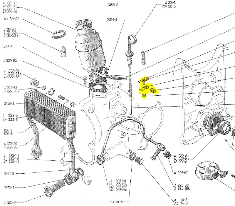

Et enfin, c'est quoi ce genre de tuyau (désolé, j'ai pas eu le réflexe de prendre des photos avant de remonter la grille du ventilateur) :
Drole de tuyau 1.jpg (69.69 Kio) Vu 8455 fois

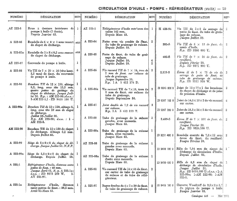

Re: 2cv Elle est appelée araignée
Posté : 11 févr. 2019, 20:42
par Pingouin
En fait, je crois que j'ai trouvé, c'est le tuyau du circuit de lubrification, c'est ça ?
Par contre, pas trouvé, le genre de drain au niveau des plaquettes de frein ...
Posté : 12 févr. 2019, 08:53
par Fredjojo
Oui et oui :) et en jaune sur le tuyau de graissage la patte + caoutchouc de fixation a ne pas perdre au demontage
A telecharger d'urgence , ta seconde bible apres celle d'azam76
http://piecesdetachees2cv.free.fr/2cv/2cv%201949-68.pdf
Posté : 12 févr. 2019, 09:09
par Pingouin
Super merci
C’est bien ce que pensais
Par contre, sur le frein gauche, j’ai bien un tuyau mais il est me semble-t-il un peu raccourci. Car j’imagine que ça doit évacuer le trop plein directement sur la route et pas sur la plaque sous le châssis.
Et sur le frein droit, j’ai carrément plus de tuyau.
C’est censé suinter beaucoup ou non ? Il faut surveiller ?
Ou alors, comme je le suppose, tant que le niveau de frein ne descend pas, on ne s’inquiète pas ?
Posté : 12 févr. 2019, 14:45
par lucky40
Pas d’inquiétude, ça coule pas normalement, si ça coule c'est que le niveau dans le réservoir descend aussi et qu'il y a un problème au niveau des coupelles des cylindres de roue.
A vérifier en mettant un carton sous la voiture dans le garage...on voit vite les gouttes d'huile sur ce carton. :salut:
