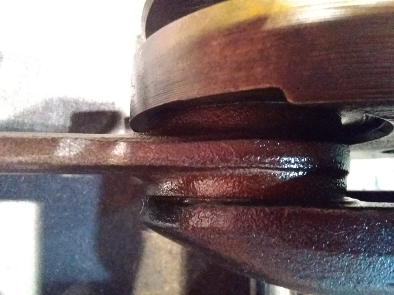

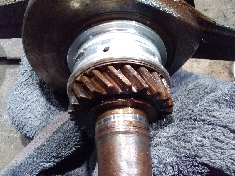

bon après avec le soleil la qualité et pas au rendez vous si besoins je refais demandez moi les parties exact le vilebrequin n'a pas de jeu mais les vis du volant moteur on asse dedans et au fond, et le filetage a pris un coup .
L'arbre a came n'a pas souffert ni rayure ni défauts visible comme neuf .
L'huile a une légère odeur de brûlé.
les cylindre sont OK ça coulisse bien ni rayure ni marque particulière.
la pompe a huile n’était pas bloqué le radiateur pas bouché je comprends pas ce qui a bloqué je ne vois pas .

Tes photos son très mauvaise ,difficile de bien voir , bref se que j'ai pu voir ,tes coussinets son rayer ,il manque même un morceau .
c'est du à un mauvais graissage , part contre c'est la premiere fois que je vois un vilo ,comme le tien :shock: avec les contre poids
de cassé , :shock: :shock: .J'ai déjà vue des vilo cassé au tourillon, les contre poids bleui ,mais jamais cassé.
C'est surement les morceaux ,qui on bloque la rotation du moteur,et entraînait la casse des boulons du volant .
PART contre si tu peut faire d'autres photos de meilleure qualité sur les paliers des carters et de l'arbre a came . :merci: :salut:

ON dirait un téton de centrage qui et coincé,dans la rainure , du coussinet .
d'ailleur cette rayure doit pas existé , c'est ton morceau de téton qui a du creuser ton coussinet , ( carnage ) :shock:

Désolé tes carters son bon pour la poubelle le retour d'huile et tout arracher,
une photo du vilo , pour bien voir les contre poids , pour mon avis tout part a la benne ?, un poussoir à du gripper aussi on vois la trace . :shock:
100% sur c'est du au graissage , qui à occasionné cette casse. Attend d'autres avis ,mais tu a déjà le mien ,cherche un autre moteur. :salut:

Moonshot a écrit :bon d'apres ce que j'ai compris c'est du au graissage mais comment alors que tout etait neuf radiateur et pompe et que le niveau etait ok jamais au mini la je comprends pas je dois avouer
Ben possible que se soi la pompe qui a lâcher , possible des morceaux d'alu du coussinet qui on boucher un trous de graissage ,
je comprend ta peine , après avoir travailler sur se moteur , mais ne fait pas de frais à vouloir le sauvé ,tout à chauffer
le vilo , sur les dernière photos je vois mieux il et pas cassé ,mais il a chauffer. il et ébréché . :salut:

LE mauvais graissage suffit que la pression d'huile circule plus ,dans le vilo et les carter,du a un bouchon ,ou plus de pression
ton moteur ,morfle trés vite , le vilo que je te montre c'est juste pour te donner une idée ,le tien était sur ton moteur ,il etait bon .

Vu l'allure du vilo et des bagues, je me demande si le vilo n'aurait pas été mal monté.
C'est à dire que les tétons n'auraient pas été mis dans les bons trous, donc gros défaut de graissage et déséquilibre.
Possible aussi que soit pas un vilo de moteur M 28 (2 CV, Dyane 6, AMI 8) mais un M 4 d'AMI 6 (je ne sais pas s'ils sont interchangeables, c'est à dire si on peut mettre un vilo de M 4 dans un M 28. Les pistons on peut, ce sont les mêmes, mais les vilos ? :???: )
Sinon, d'accord avec René, il n'y a rien à récupérer de ce moteur, sauf des bricoles...
Désolé pour toi.
