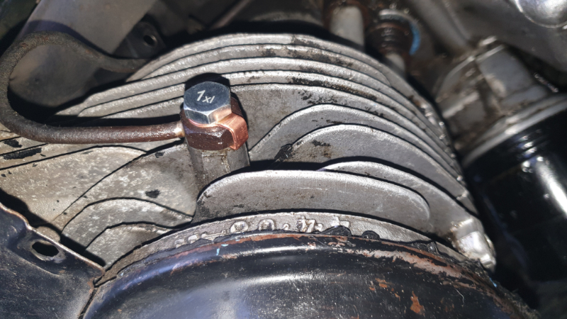

vis creuse de banjo 7mm fixation du tube d'huile à la culasse, Citroën 2CV6, petit diamètre 0,4mm, Longueur 26mm, longueur supérieur pour une réparation quand le filetage intérieur est abimé, permet d'allonger le filtage intérieur, bonne qualité, made in EU

Sur les conseils de René j'ai acheté sur Cipere le vis banjo de graissage pour filetage abîmé, nouveau joint, serrage à 1.1kg (que j'ai trouvé sur un post antérieur)...... et ça marche, un grand :merci: a tout le monde pour vos conseils et soutien.
Maintenant je vais aller faire un tour pour voir si ça résiste. Je croise les doigts, je vous tiens au jus.

Super, j'ai fais un peu de ville et j'ai monter la Route des Termes (si qu'un connait :siffle: ) et IMPECCABLE zéro fuites. Nickel.
