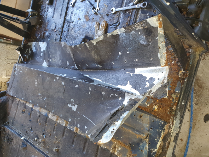

Quelques photos de la suite du démontage... j'ai enlevé la traverse sous le pédalier c'est vraiment n importe quoi
Je suis bon pour changer les 3 planchers... mais c'est le jeu

Bonsoir à tous, des nouvelles de ma deuch:
Aujourd'hui j'ai vu deux spécialistes de la deuch: l'un carrossier, l'autre restaurateur à temps perdu. Verdict:
Caisse irrécupérable ! Trop de travail et peu de matière récupérable ! Je dois donc changer la caisse. Petit coup dur mais je ne désespère pas... Je recherche donc une caisse de 2cv...

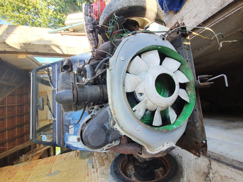

Re: Restauration 2cv 6 1985
Posté : 13 mars 2020, 18:39
par bob41
Tu es sur que tu as un moteur de Visa ! :shock:
Dans ce cas tu as un allumage électronique, sans doute pas celui d'origine avec les capteurs sur le volant moteur, mais un allumage de 2 CV, ce qui implique quand même une modification de l'arbre came. Est-ce fait ?
Quel est le type de moteur indiqué sur la plaque ? Un Visa c'est V06/630, en principe !
Si c''est vraiment un Visa tu pourras sans difficulté le vendre ou l'échanger ; il y a des gens qui en cherchent...
Merci pour les infos
A vrai dire j'ai fais confiance à plusieurs personnes qui m ont dit quil s agissait d un moteur de Visa. La plaque est jaune mais je n'ai pas encore relevé le numéro. Je vous redis ça rapidement

En tout cas cest sur il n'y a pas d 'allumage électronique sur la mienne
Posté : 14 mars 2020, 07:16
par Mikey 71
C'est bisard, car comme l'a dit bob, si c'est effectivement un moteur de Visa, tu devrais avoir un allumage électronique. Reste à savoir si la modification est possible :???: .
Posté : 14 mars 2020, 08:09
par bob41
Toutes les 2 CV avec moteur de Visa que je connais ont un allumage électronique, soit celui d'origine difficile à installer et à mettre au point, soit un allumage type 2 CV (celui qui a les courbes) .
Mais pour mettre cet allumage il faut quand même modifier l'embout de l'arbre à cames pour installer les capteurs.
Je ne crois pas qu'on puisse mettre un allumage classique de 2 CV sur un moteur de Visa, ou alors il faudrait d'importants modifications, dont je ne vois vraiment pas l'intérêt... :shock:
Par ailleurs il faut savoir que la Visa fut la première voiture de série au monde a être munie d'un allumage entièrement électronique. Vive Citroën !

Bonjour, bizarre ton moteur :???: c'est pas pour 2cv 6,en plus le câblage électrique n'est vraiment pas aux normes ,avec des bornes de raccordement non conforme on voit bien que c'est du bricolage fait par non connaisseur ,du grand n'importe quoi :???:

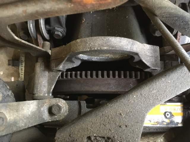

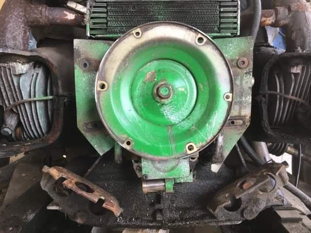

Oui, c'est bien un Visa.
Mais on ne peut pas voir sur les photos s'il y a ou non un allumage électronique.
Tu pourrais ôter le ventilo et faire une photo.
Aussi une photo sans le filtre à air qu'on voit bien la couronne du volant moteur.

Bonjour Val,petite remarque sur le moteur, es ce que l'alternateur a un régulateur intégré, si c'est le cas,c'est un moteur de Visa,autre chose pas tres loin de chez toi a Montceau Les M....y a Le fameux ROI DE..,j'ai rencontré ce monsieur A la National 2cv 2019,heu comment dire :siffle: un conseil refait ta caisse toi même :pense:

J'en reviens au moteur et à l'allumage.
Pour l'alternateur, oui, bonne remarque mais il peut avoir été changé.
Pour l'allumage. Effectivement ce moteur a un boitier d'allumage en bout d'arbre et un condo.
Oui, c'est bien un moteur de Visa,mais quelle transformation ! Et quel boulot pour faire ça ! :shock: La Visa étant la première voiture de série au monde à avoir été équipée d'un allumage entièrement électronique (comme j'ai déjà dit :) ) le moteur n'a pas ce boitier. Pour le mettre il faut modifier l'arbre à cames. A moins que ce moteur ait un arbre à cames de 2 CV, je ne sais pas si c'est possible.
Toutes les 2 CV équipées d'un moteur de Visa, et j'en connais plusieurs, ont un allumage électronique, soit celui d'origine de la Visa avec le système spécial fabriqué pour installer les capteurs sur la boite de vitesse, soit ce qui est beaucoup plus simple, en montant un allumage électronique de 2 CV, la modification du bout de l'arbre à cames étant beaucoup plus simple.
