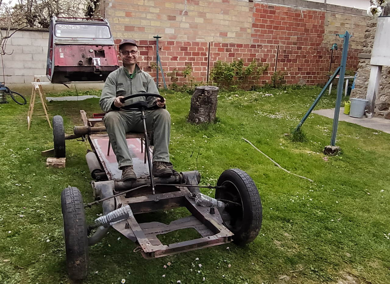

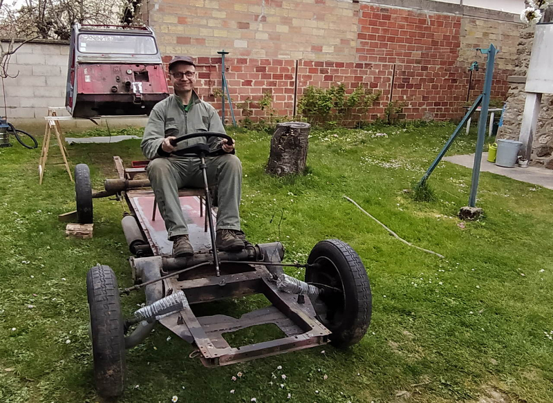

A trois nous avons procédé à la séparation, deux qui soulèvent, un qui place les tréteaux et les traverses :
Une fois démonté l'ensemble, une petite photo souvenir...
A+, prenez toujours soin de vous et de vos proches
Belin3800
Re: Grand carénage - restauration de ma 2CV6 de 1984
Posté : 13 mai 2020, 22:32
par deuch25
:salut: :pouce: :pouce: :mdr:
Posté : 13 mai 2020, 23:40
par Eric13190
:clap: :clap:
Pas mal la photo :mdrr:
Posté : 14 mai 2020, 07:22
par Deuchémoi
Ha j'ai pigé !!! Elle prend sa place au pied du (futur !) sapin de Noël !!
Posté : 14 mai 2020, 08:45
par casaman
:pouce: :pouce:
Posté : 14 mai 2020, 09:24
par François16
Très bonne la dernière photo :)
Vivement la carrosserie autour :)

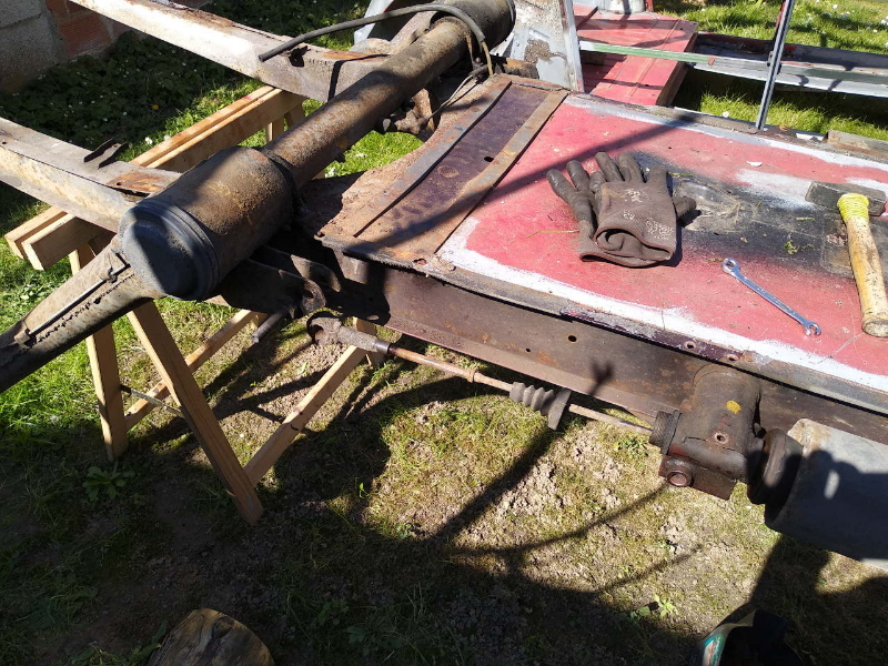

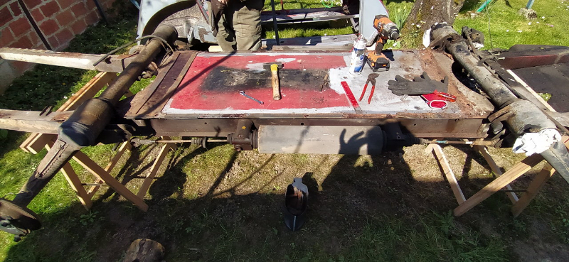

Suite du démontage... Il s'agit de déshabiller la plateforme pour récupérer les éléments à remonter sur une nouvelle plateforme après remise en état si besoin des trains avant et arrière et des pots de suspension équipés de leur tirant...
Pour commencer on positionne l'ensemble sur des tréteaux pour travailler à hauteur :
Après avoir démonté les roues, les amortisseurs, décrochage des tirants arrière
Décrochage des tirants avant
Après avoir oté l'avant comme à l'arrière les 4 vis qui tiennent les trains AV et AR, ceux ci ont été déposés sans problème. Ensuite on attaque le démontage des pots qui finalement s'est plutôt bien passé pour dévisser les écrous et sortir les tubes de réglage. Il faut dire que cela fait des semaines que j'ai arrosé régulièrement de dégrippant des différents filetages et écrous de sous la caisses.
Les pots de suspension sont sortis de leur logement.
Une fois les pots de suspension enlevés, démontage du tuyaux de frein arrière et du tuyau d'essence sous caisse. Vue de l'ensemble à la fin de la journée
La plateforme est bonne pour la réforme, il reste à démonter la tôle de protection sous le moteur (pas simple...)
A suivre...
